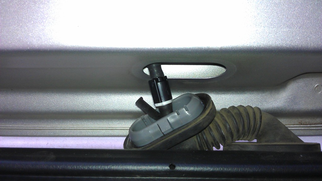

Была где-то тема, поиском не нашёл.
В общем, купил я себе форсунку от рестайла (с двумя соплами), поставил.
Столкнулся с проблемой - при включении омывателя форсунка льёт не сразу, а спустя какое-то время, щётка успевает пройти пол-стекла. Поставил пока старую.
Вопрос - из-за чего так?
Сначала думал - клапан в форсунке стоит у меня. Посмотрел, подул - вроде нет. Единственно - продувается она тяжело.
Попробовал продуть новую - точно так же продувается, как и старая.
Куда дальше смотреть? %)

Есть такое, надо клапан врезать :)

Дык я в каталоге на рестайл смотрел - вроде нет там клапана нигде :?: :Search:

Тоётовский, как для передних форсунок заказать и будет, думается, счастье :)

обратные клапана у нас стоят (на передний и задний омыватели) - возможно на заднем потоке клапан малость не держит или прохудилась резиновая трубка, (обычно появляются трещины на соеденениях штуцеров) и помалёху начинает сифонить.

Дык, у меня родной то нормально сцыт, простигосподи... :mrgreen:
А на продувку что тот, что другой одинаково тяжело дуются. А в обратку ни тот, ни другой не тянутся.
Ну попробую клапан воткнуть.

Магёть, штуцер двоюродного омывателя не плотно садится по шлангу, отсюда и утечка, малёх резинового шланга можно обрезать.

Да не, как раз на новый еле натянул, он, кмк, чуть толще даже...

Тоже была проблема с задним омывателем. Пока вода появится щетка пару ходов по сухой грязи делала. Врезал тойотовский обратный клапан - проблема пропала.

Я тоже врезал тойотовский -сняв обшивку с правой стойки,поставил такой 8503190A00 и проблемы сразу не стало.
