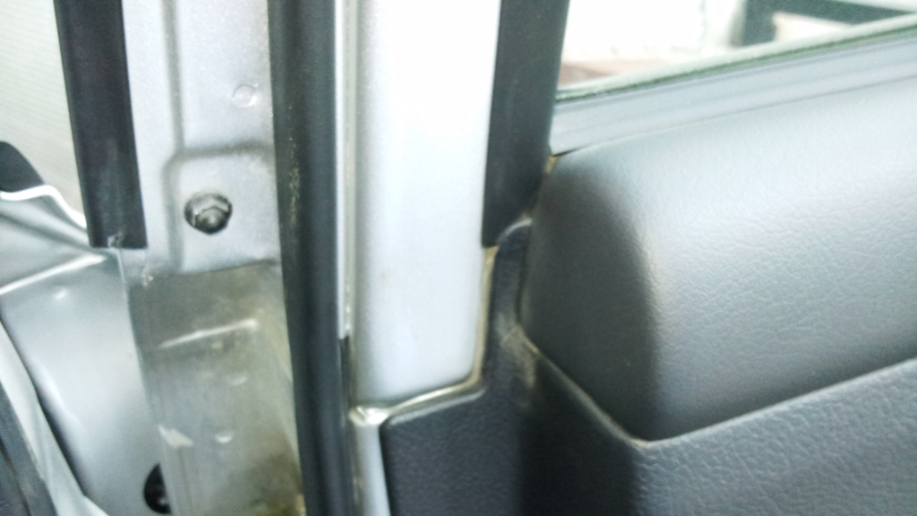

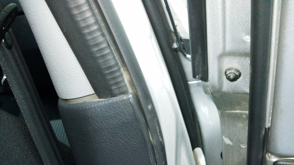

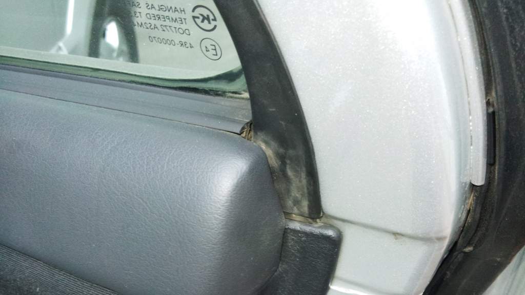

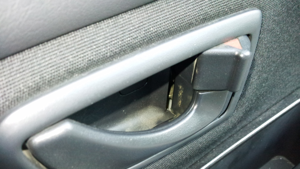

Всем привет! Искал поиском по слову пыль но подобной проблемы не нашел. Прошу модератора не сердиться если что не так! Вобщем проблема следующая. Вез как-то друга на заднем сиденье, а он взял и положил руку на дверь в районе внутренней ручки открывания двери и говорит - дует :( . Я по приезду начал смотреть что да как. На фото видны следы пыли на внутренней части двери и внутреннем дверном уплотнителе, прилетевшей из под обшивки. Также пыль видна и в углублении для ручки. При всем при этом уплотнитель который на двери чистый. Значит пыль попадает из самой двери. С другой стороны тоже самое. Вопрос: откуда засасывается пыль и как с этим бороться?

Ну значит я не один - уже легче :D . Какие есть предположения? Если разобраться то отверстия в двери есть толко внизу - сливные. Но не думаю что через них. К тому же пыль выбрасывает только вверхней части что наводит на мысль об уплотнителе стекла. А это уже хреново т.к. плотнее его не сделаешь.

У меня сломался кондиционер и я больше месяца ездил с открытыми стеклами, после чего заметил пыль в тех же местах.
kyshtym писал(а):Если разобраться то отверстия в двери есть толко внизу - сливные. Но не думаю что через них.
Скорее не только через них, так как на третьей фото видно пыль на средней стойке кузова.
Если аккуратно заглянуть за пластик в этом месте, то там можно увидеть пыль.
kyshtym писал(а):как с этим бороться?
Не опускать стекла. До поломки кондея практически всегда ездил с закрытыми окнами и ни какой пыли не было.
Кстати дверные проемы тоже были гораздо чище.

Я тогда проклеил задние двери. Пыли на ручках не стало, да и захлопываются они теперь с более "смачным звуком" да и колонки по другому зазвучали. Наклеил на скорлупу вибропласт, а на скелет под обшивку эту серую хрень, тепло-шумо изоляцию. По максимуму постарался уплотнить вокруг тяг. Также сделал в крышке багажника, но есть обратная сторона - крышка теперь ощутимо тяжелее открывается. Передние двери так и не дошли руки проклеить. На ходу открываешь окно и сразу ощущается сквозняк в ручке открывания.
