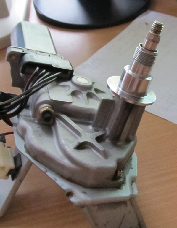

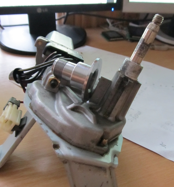

Снимал сегодня дворник, чтобы поводок покрасить. Для снятия поводка пришлось применять съемник для подшипников. Гайка при откручивании провернулась вместе с направляющей трубкой корпуса привода. Посыпалась белая труха.
Разобрал дверь, извлек привод. От направляющей трубки остался огрызок 20 мм длиной.

Заказал выточить протез для корпуса привода заднего дворника. Вот результат:

Сообщение филимон » 25 авг 2017, 21:24
Хороший результат, на оставшуюся жизнь авто хватит

Evgeni39 писал(а):протез
Ещё бы чертёж этого протеза :wink: Многим бы пригодилось...

Сообщение Evgeni39 » 25 авг 2017, 22:06
Будет. Пока есть только эскиз с привязками для станка с ЧПУ.
