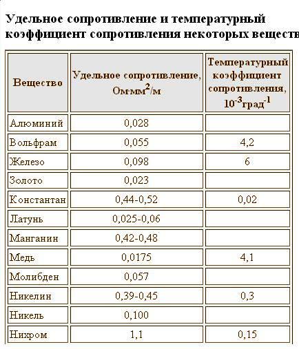

alexttum писал(а):Хотелось бы по-подробней узнать, при условии что диамтр медной проволоки 0,6.
ровно 1минута в яндексе

Сообщение Saybb » 23 дек 2013, 20:02
рассчитать увы не могу
но могу сказать что при равной длине медной и нихромовой проволоки температура меди будет больше
поэтому использовать ее не получиться, прожжет руль\руки\оплетку и т.д
p.s. на 5ой странице ссылка на отчет там все расписано сколько и чего нужно.
да там не проволока, а ленты но их удобней выравнивать
так что тут надо выбирать или тратиться на них или за копейки проволоку + куча гемороя с ней

получилось там да
но обрати внимание на сечение провода!
смотрим табличку сопротивление медь в 100раз меньше нихрома, уменьшением сечение в трое сокращаем эту разницу ровно в три раза! (~0,37)
температура соответственно падает в двое!

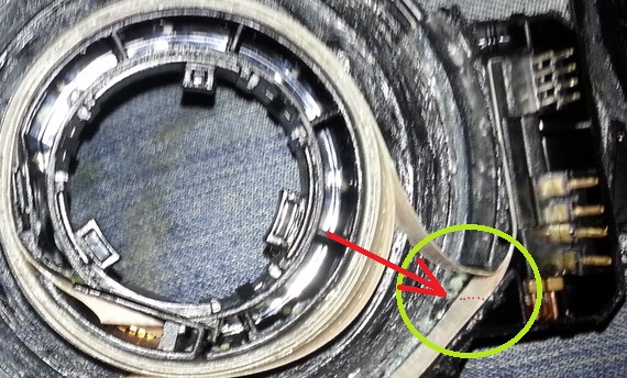

можно обойтись без улитки, за рулевой колонкой куча всего откуда можно запитать
я бы нашел цепь обогрева сидений или дворников и к ней запитался, даже скорее дворников ибо не пользуюсь этой функцией и кнопку ее же использовал.
еще про улитку, держал ее в руках неделю назад, ну как держал... перематывал по новой, руль не удачно снял.
Теперь я знаю что там 6 дороже и 7 полных оборотов (по 3.5 в каждую сторону если колеса стоят ровно)
p.s. если твоей целью является прогреть руль и отключить, то медь твой выбор
если же хочешь постоянный подогрев в районе 30-40С то нихром.
Добавлено через 6 минут 7 секунд:
откопал фотку, выделил красным дорожки не знаю видно будет нет
на компе смотрю видно

Сообщение kral796 » 24 дек 2013, 06:46
alexttum писал(а):а я просто попросил расчитать длину проволоки,
чтобы было 6 Ом как у меня надо 1212м (километр и двести метров) медной проволоки диаметром 0,6мм... сопоставь с размером руля и забудь о меди! )))
alexttum писал(а):хотя меня товарищ мой отговаривает, говорит улитка не предусмотрена, расплавится.
2 года - полет нормальный... подключено через 5 параллельных проводов улитки +, и через сам корпус руля "-". пользуюсь всю зиму ежедневно.
alexttum писал(а):придётся бросить это дело
не надо бросать! просто не надо изобретать лисапед. бери инструкцию и делай. либо с лентой либо с нихромом как у меня. только советую сделать надрезы под проволоку и утопить ее в резину, чтобы бугорков не видно было.

Сообщение kral796 » 25 дек 2013, 07:13
alexttum писал(а):А у меня круиз и управление магнитолой, как быть
ну тут смотреть сколько из проводов задействовано и если много - то от чего-то отказываться... как вариант перенести круиз куда-то на панель...
по факту у тебя должны быть заняты только 3 провода - 1 на магнитоллу, 1 - круиз, 1 - бибибка. Всего их 8 кажется.

Re: Перетяжка руля кожей
Сообщение Saybb » 25 дек 2013, 10:02
Sir Antony писал(а):Вот тут информация, правда по рестайлу. Но, возможно, у нас так же.
количество дорожек и фишка разъема похожи визуально на дорестайл
