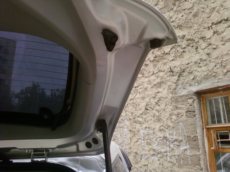

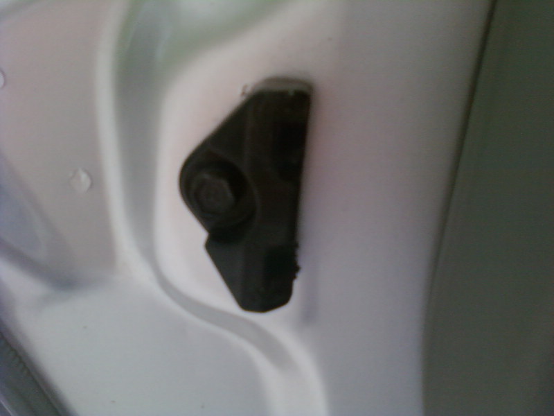

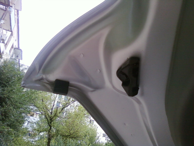

Сообщение usalisher » 01 июл 2008, 18:35
Авот под эти
Под эти

Re: Что может грохотать - звук сзади на кочках?
Сообщение usalisher » 01 июл 2008, 18:36
А расположены резинки здесь, размеры шайб не знаю так как сделал мне это дядька гений работающий на Сто где я обслуживаюсь

Имя: Алир
Сообщение Сан Саныч » 01 июл 2008, 18:37
можно чуть подробнее, непонятно что сфотографировано......
Сообщение usalisher » 01 июл 2008, 18:39
А так понятно?
