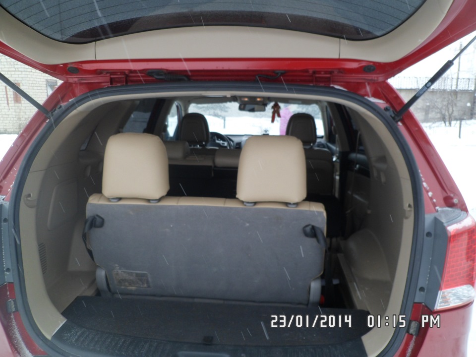

Да потому что у 7ми местного сорика - есть выштамповка под спинку /сидушку 3го ряда. У 5ти местного - этого нет. Хотя там стоит короб пластиковый под всякую хрень.
У 5ти местного обшивка в багажнике жругая в отличии от 7ми местного

keksoid писал(а):есть выштамповка под спинку /сидушку 3го ряда. У 5ти местного - этого нет. Хотя там стоит короб пластиковый
Вот вместо короба в эту нишу-спинка то и укладывается,имхо.Обшивка,конечно-другая,а железо -с какой стати будет кузов другой?

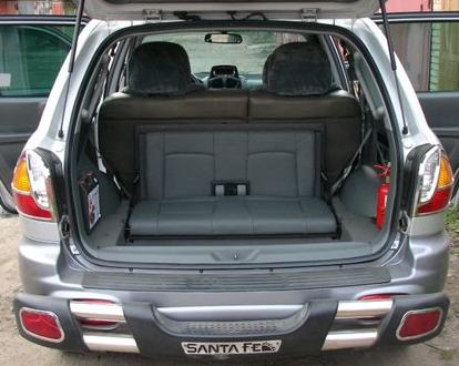

Всем привет, вот и я озадачился вопросом установки третьего ряда сидений в дорестайл, задача конечно же трудоемкая и очень творческая на данном этапе ещё не до конца раскрыл суть вопроса по установке сидений, но уже много чего сделал и испытал их в деле, так что сей процесс попробую рассказать именно в вашей ветке. Хотел это сделать после полной установки, но уже письмо пришло, что бы я что нить уже рассказал.
Мною было перелопачена много информации по установке третьего ряда сидений в разные авто, всю исследовательскую историю буду выкладывать, может быть вы сделаете лучше меня и это поможет новым сорентоводам в решении данного вопроса.

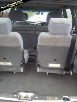

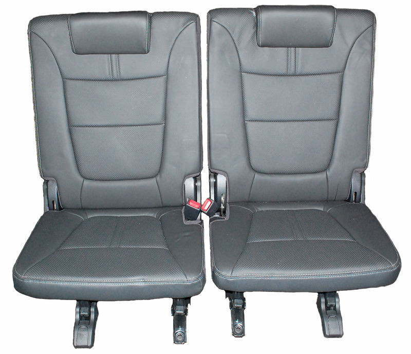

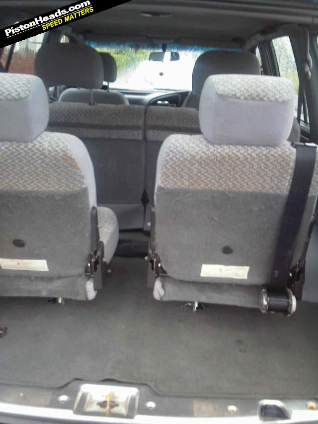

Образцы сидений третьего ряда в разных авто:

И после многочисленных объявлений на разных сайтах о покупке третьего ряда сиденья за небольшую цену, решил поставить сиденья от соренто классики семиместной, и поставить не как у соренто, лицом вперед, а наоборот лицом назад, для того, что бы не надо было каждый раз отгибать сиденьку второго рядя, что бы пролезть на третий ряд.
В мыслях это выглядело примерно так:

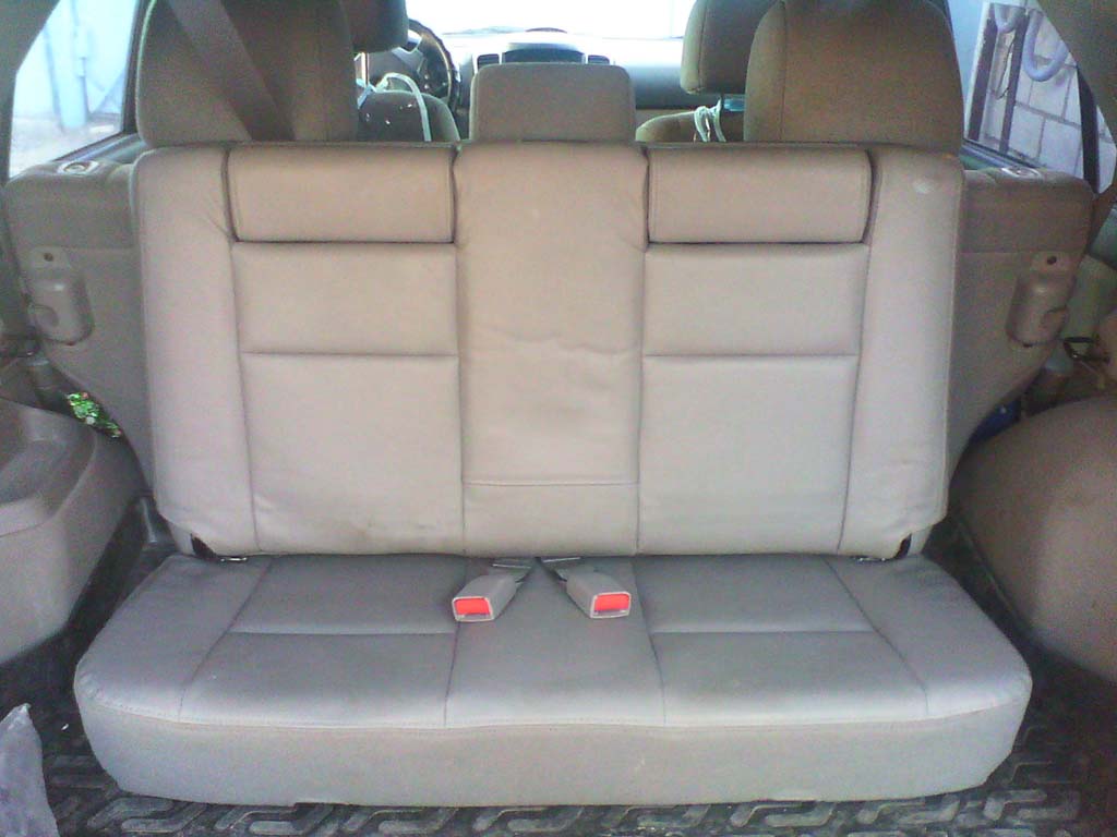

Добавлено через 12 минут 14 секунд:

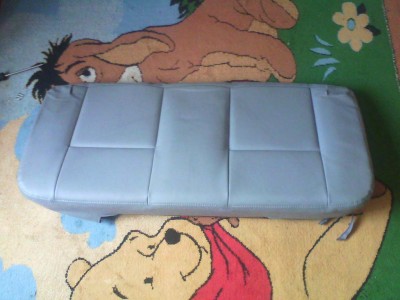

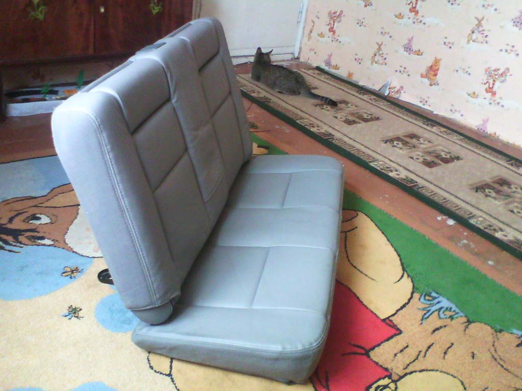

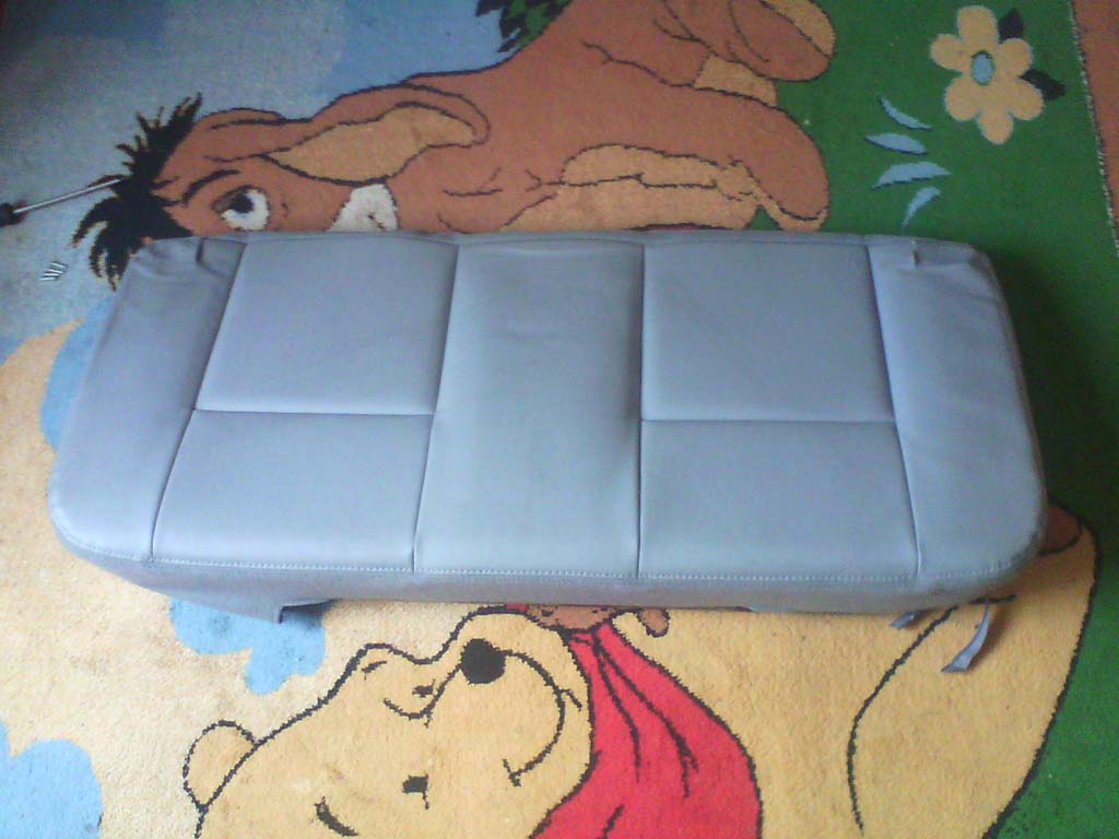

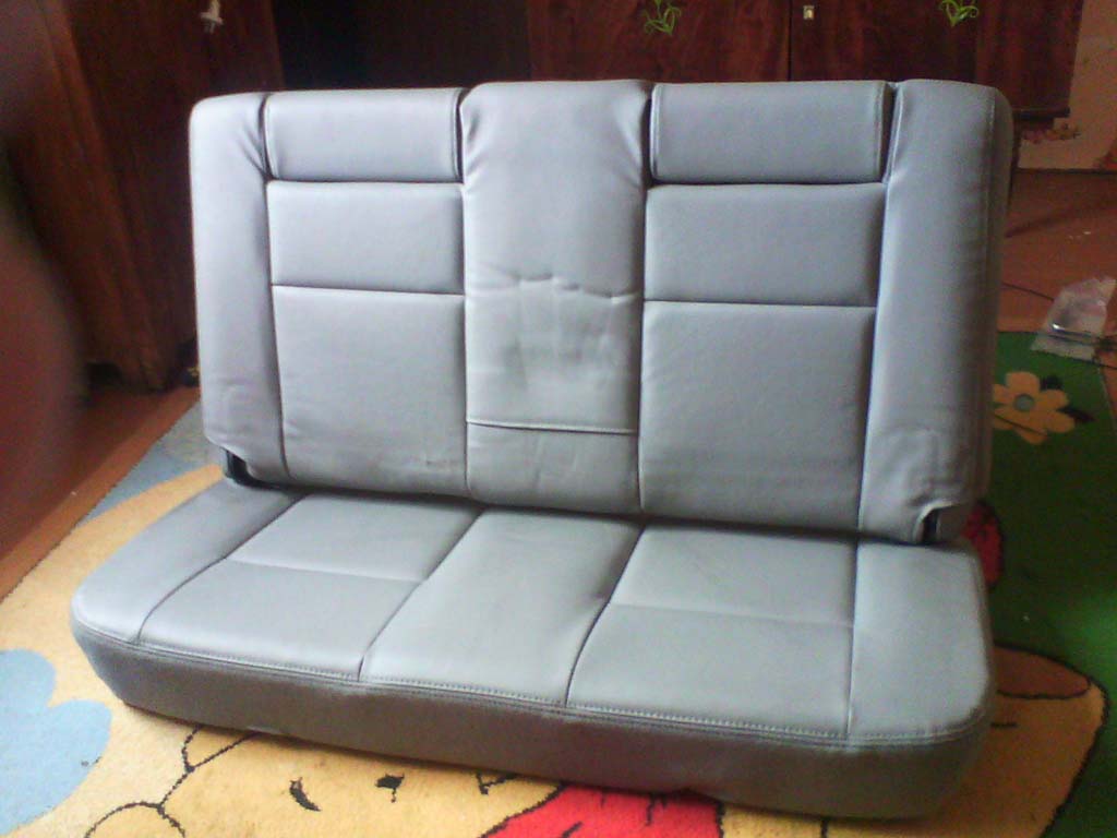

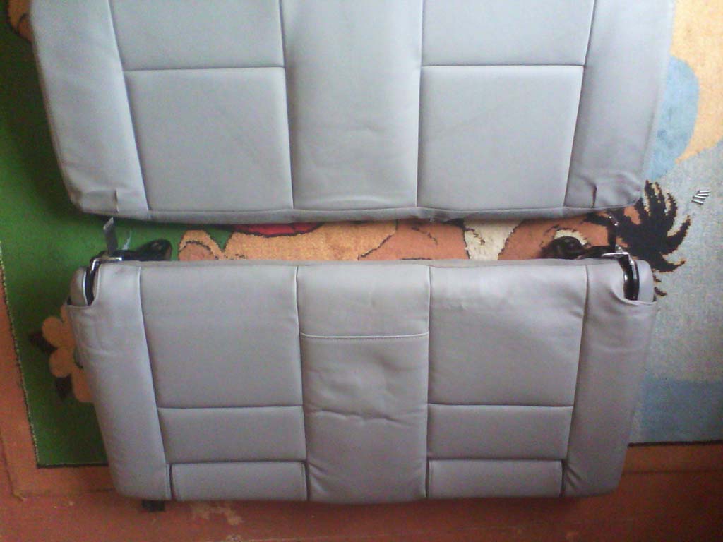

После того как получил сиденье, оказалось, что нижняя часть от спинки это две разные детали, и крепяться отдельно каждые на свои места, что усугубляло возможность более простой установке, да и количество крепежей пришлось бы делать больше.
Поразмыслив решил соединить нижнюю часть и заднюю спинку вместе, что бы это был как бы цельный диван, и плюс к этому выиграл в пространстве для ног, так как разместил спинку сверху над сидушкой.

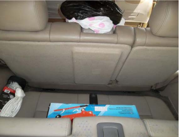

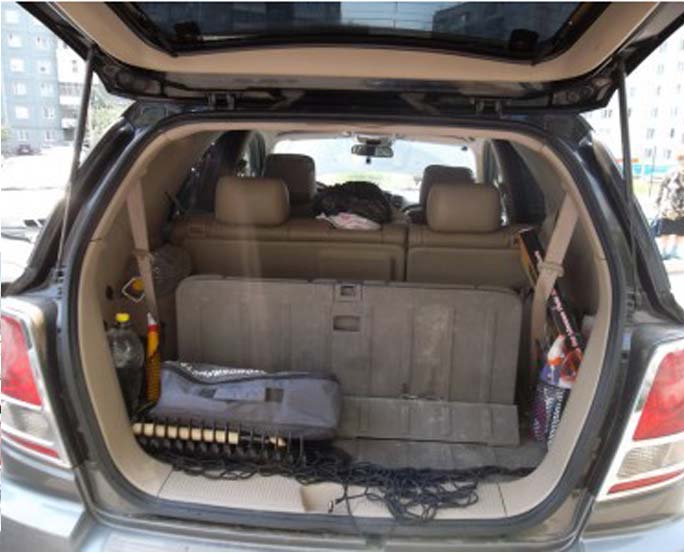

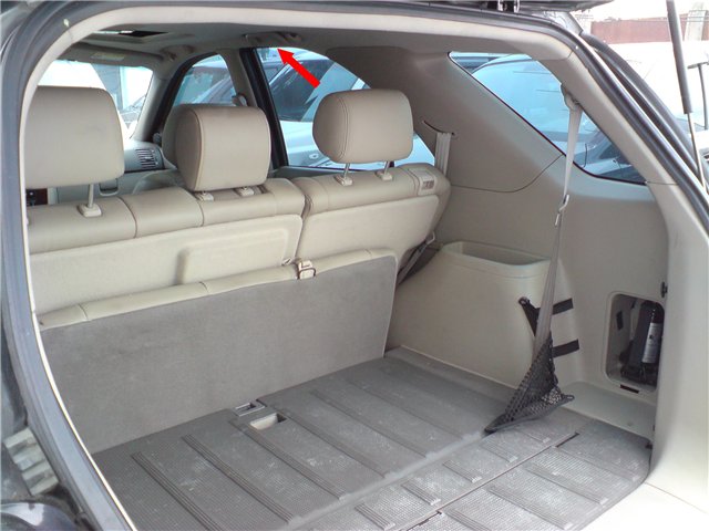

Вот эти же сиденья как прятались и раскладывались в оригинальной версии:
А вот расстояние для ног, но говорят,что кресла второго ряда двигаются и места для ног становится больше:
Добавлено через 1 час 6 минут 1 секунду:

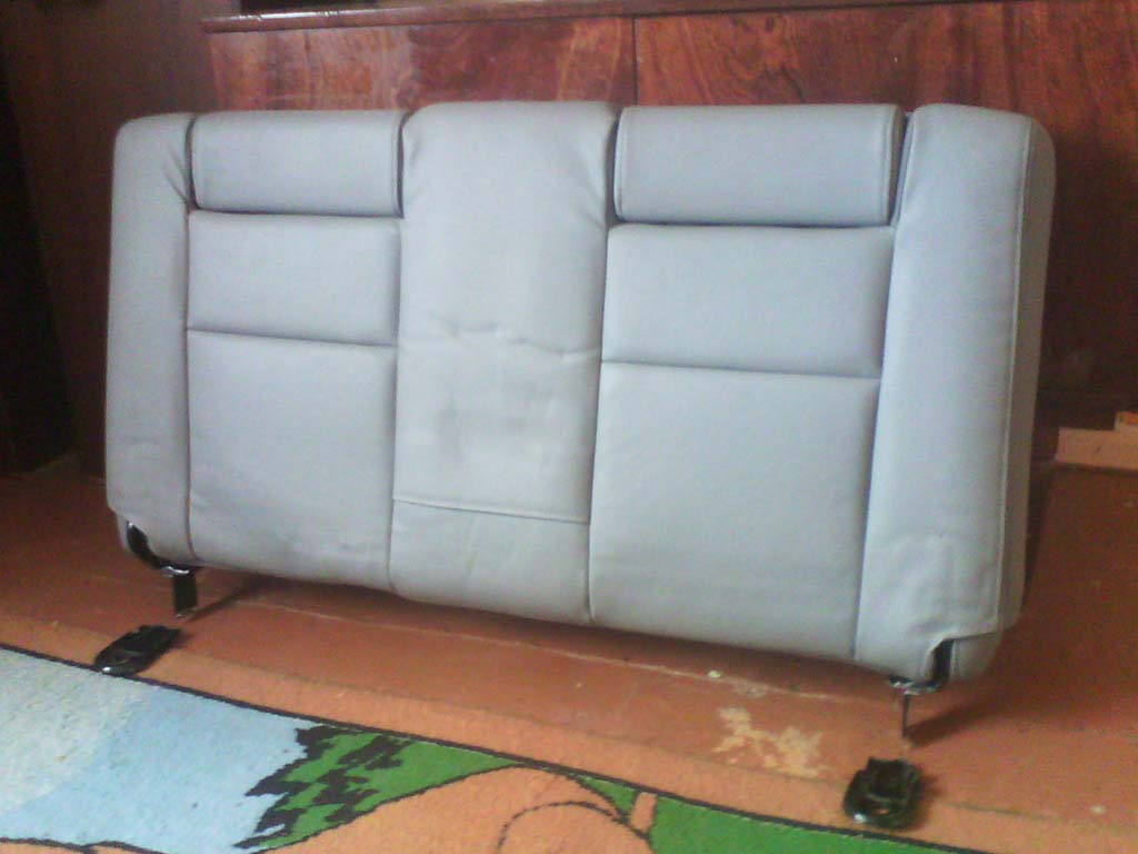

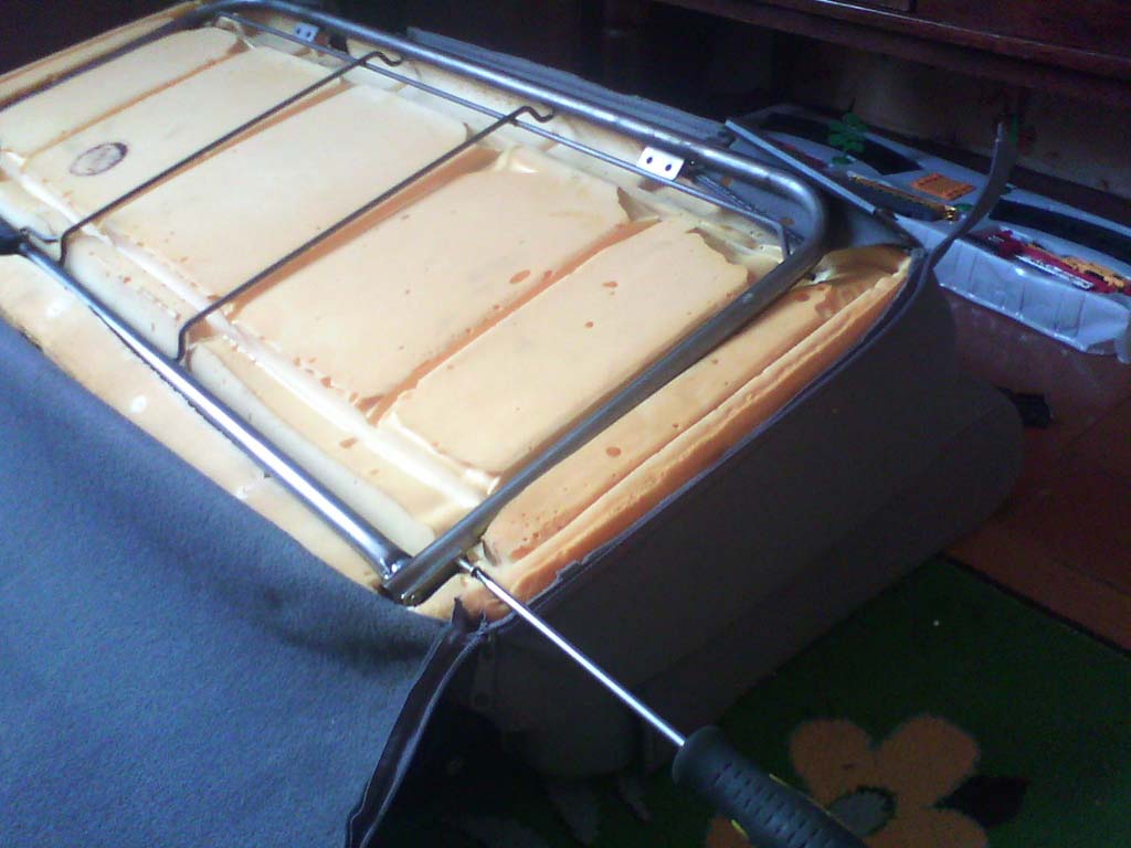

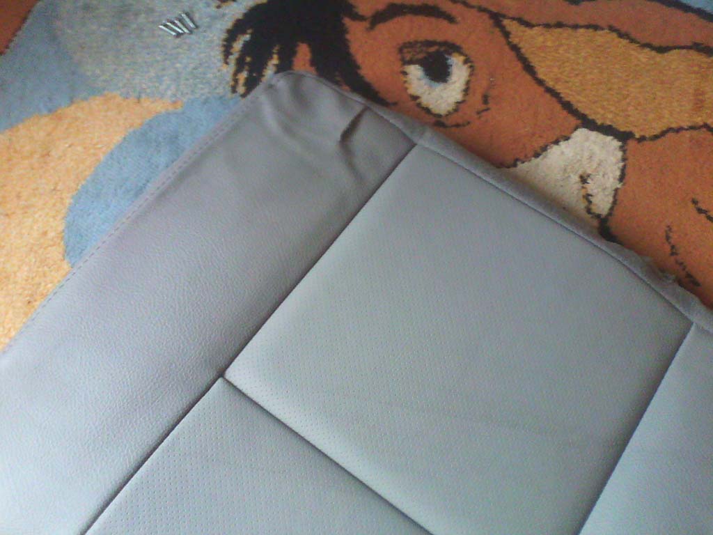

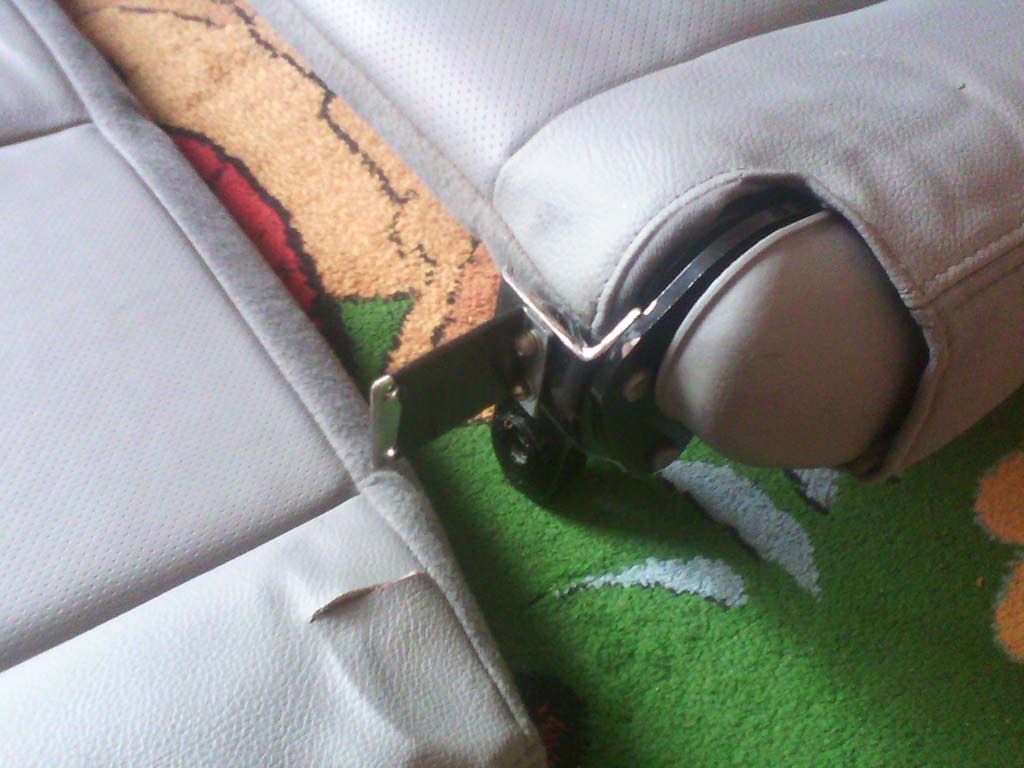

Ну и наконец то моя работа
Здесь на спинке сидений, отрезал лишние элементы их видно, я их приложил на фото, и сделал крепеж, для соединения с нижней частью сиденья
В нижней части сиденья на фото видно прорезал полоски, что бы это всё хозяйство совместить
Далее разобрал нижнюю часть сиденья и прикрутил к металлическому каркасу сиденья двумя болтами на 5 с каждой стороны
Далее искал ремни безопасности, что бы были в цвет своих остальных, и по запарке искал бежевые, а у меня на самом деле стоят серые, хотя по фото не сильно видно разницы (может быть на мой взгляд).
Мне понравилась идея третьего ряда, что бы он относительно быстро устанавливался и если он мне не нужен, то я его мог полностью демонтировать, и что бы не оставались лишние торчащие крепежи, после демонтажа третьего ряда.
По цене б/у ремни не на много продавали дешевле чем новые для второго ряда. Поразмыслив я не стал заморачиваться и купил новые два ремня для второго ряда, и стал уже их устанавливать на третий ряд непосредственно на сами кресла, как видно из предыдущих фото, так же установили на сами кресла.
У меня в заначке были новые ремни от 2108, я от них планки вставляющие в замок ремня совместил в качестве направляющих ремня через спинку сиденья. И сами катушки от 2108 мне понравились больше, так как они более закрытого типа, нежели родные. И я сами ремни установил на советские катушки. То есть получилось совмещение катушек от 2108 с установленными родными ремнями от второго ряда.

Про сиденье более менее понятно. Ты сделал так, чтобы спинка держалась на сидушке и чтобы сзади не ставить площадку эту кривую и некрасивую по поддержке спинки сиденья, так? В итоге выходит дале ровный пол. Однако меня интересует еще - обшивка багажника а именно -
1) Демонтаж нижнего ящика пятиместки - это раз. Его снять легко. Далее - замена обшивки пола, которая кладется вместо снятого ящика. Далее - сидушку на что крепишь, там дополнительный крепеж должен быть или все к полу прикручивается и прикручивается ли. Потом про ремни безопасности не совсем понял, ты их на сиденьях делал со спины или как в семиместке - две боковины поменял с вырезами под ремни. И интересно там у кузова есть к чему цеплять ремни или нет? Вариант - против хода кресла не пойдет. С одной стороны конечно можно тогда мне второй ряд не менять сидений, но мне не нравится расположение назад. И еще главное что интересует - основные отличия в багажнике семиместки от пятиместки. Только обшивка или еще что то? Это очень главное. Притом, ничего не хочется сверлить и курочить в самой машине, кроме как сидушки третьего ряда, чтобы сделать цельно со спинкой))

Сообщение Videoass » 01 дек 2014, 21:47
Я не делал демонтаж нижнего ящика под инструмент, а расположил сиденье прямо на полу багажника. Не хотелось терять ящик под инструмент и всякую всячину. Сидушку крепил на самодельные три кронштейна которые прикручиваются в замен крепежей под крепления детских кресел, их там три штуки. Фото пока не делал, на днях сделаю и выложу.
Ремни сделал на самих сидушках сзади, на кузове не смотрел есть или нет креплений под ремни, фото так же в течении недели выложу.
Почему не выбрал расположение сидушек вперед:
1. Залезть на третий ряд можно без опускания второго ряда сидения, да и что бы добраться по любому нужно ногой наступить на опущенный второй ряд сиденья, так как не удобно перешагивать такой большой участок маленькому ребенку да и ещё наклонившись под 90 градусов))) Спинка второго ряда будет всегда грязной.
2. Если есть необходимость, что бы выйти или зайти только на третий ряд сидений, нет необходимости тревожить людей со второго ряда, например заехал в магазин, а он просит тебя сходить с ним, а другим членам экипажа это не надо, не нужно выходить человеку со второго ряда, что бы выпустить его, а потом, что бы запустить. А достаточно открыть заднюю дверь, что туда, что обратно , еще можно открыть только заднее окно, если хочешь, что нить передать именно на третий ряд.
3. При поездке мало обзора через боковые стекла, а через заднее стекло обзор как через лобовое (детям очень нравится).
4.На третьем ряду мало места для взрослого человека, я хотел, что нить универсальное, что бы и взрослый мог сидеть.
5. Да и самый большой аргумент это большее количество переделок, замена второго ряда на движущийся, замена нижнего бардачка, замена боковых накладок для установки ремней. То есть по салону работы немерено.
Если же этого не делать установить так же как я на пол багажника, то это ещё уменьшение места для головы третьего ряда сиденья, так как в конце он как бы уходит на закругление и уменьшается. Значит смогут сидеть только дети.
6.Ограничение финансовой стороны в решении данного вопроса. Если было денег немерено не стал бы заморачиваться вообще, а купил бы сразу семиместку.
Не конечный ещё конечно результат, но общая картина уже видна
