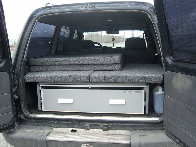

Где-то на просторах этого форума была тема с сообщением про установку выдвижного (!) ящика в багажник и для примера была ссылка на фотографию (с другого сайта) на аналогичную конструкцию на крузер вроде... Никак не могу найти эту ссылку с фотографией!
Кто-либо не заморачивался попыткой установить подобную конструкцию?

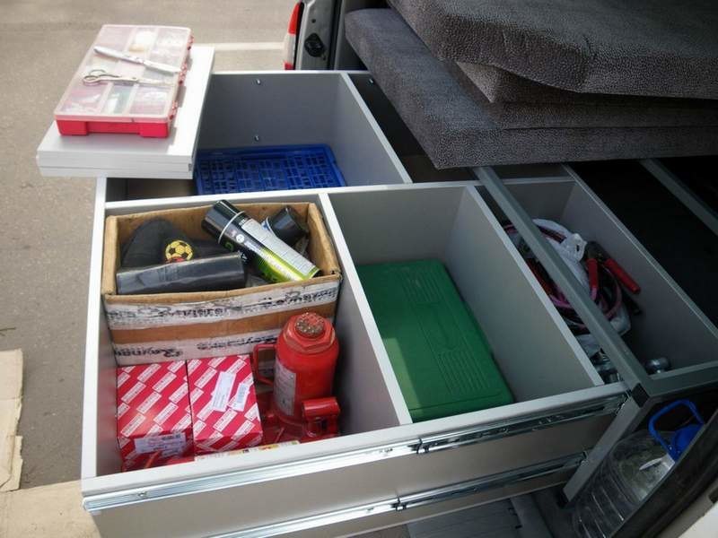

А речь шла о вот таком выдвижном ящике:
Кто-нибудь смог сделать себе что-либо подобное, а, коллеги?

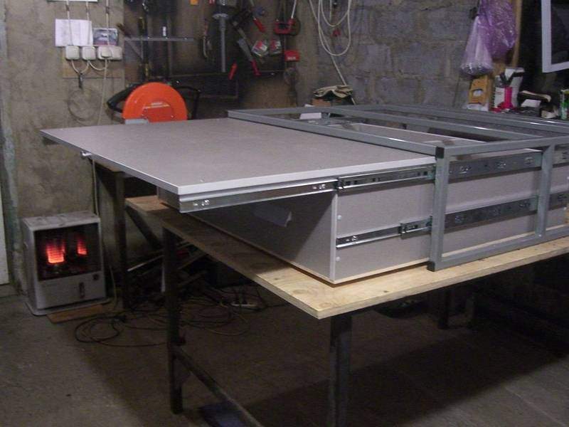

kapger писал(а):Кто-нибудь смог сделать себе что-либо подобное, а, коллеги?
Игорь, я делал,только не себе,а друзьям.
Один ящик в Патрол (61 кузов),второй в Крузер 80. Оба варианта из разных материалов.
1. На Патрол использовал,для каркаса, алюминиевый профиль для торгового оборудования,очень много разновидностей профиля,отсюда можно сконструировать,что угодно.Направляющие для ящиков , в обеих конструкциях, использовал шариковые-полного выдвижения,продаются в магазинах с мебельной фурнитурой. По деньгам не помню сколько вышло, но не запредельно. Огромный плюс,это вес и относительная лёгкость сборки,фанеру можно приклепать легко,т.к. почти у любого из профилей есть полости.
2. Делался ящик,по принципу: побыстрей,подешевле и так сойдёт :D из ламинированной ЛДСП. Одни минусы: тяжёлый,от воды разбухает,в общем не вариант :(

Volody писал(а):алюминиевый профиль для торгового оборудования,очень много разновидностей профиля,отсюда можно сконструировать,что угодно
Спасибо, Володя! Я думал по поводу алюминиевого профиля. Вес экономится незначительно, а жесткость и надежность снижаются. Да и нет у нас в городе подходящего алюминиевого качественного профиля...
