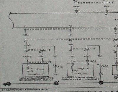

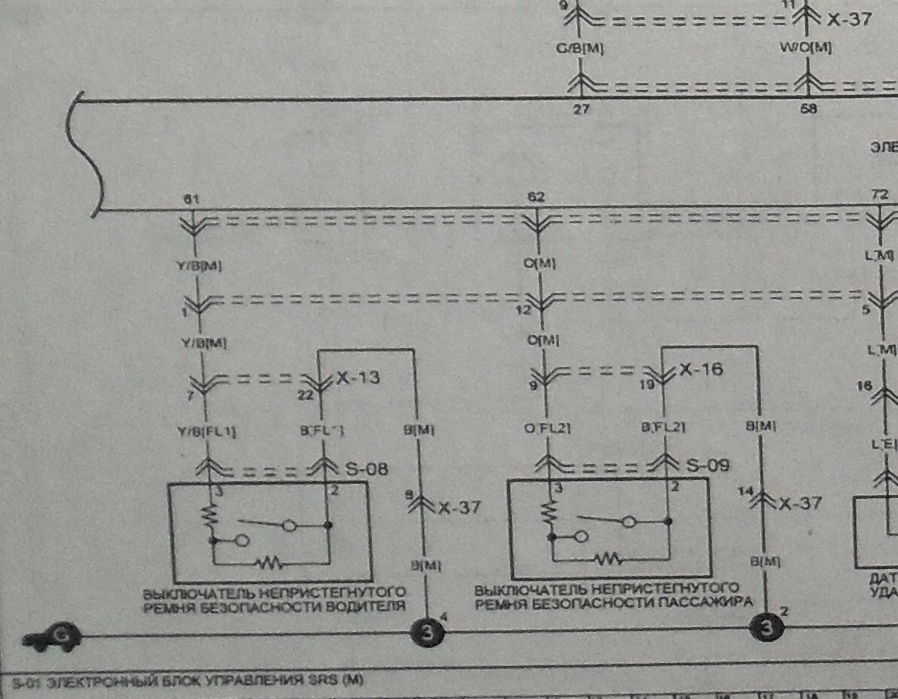

Точно, в схеме какие то резисторы стоят, возможно ему и поможет. Жалко у меня нет схем от рестайла, чтобы понять , почему у меня прокатило, просто вытаскивание фишки.

Схема от дорестайла, катаюсь на рестайле. Ниче не стрелнет, тебе же выше написали, выташи разъем, померий сопротивление, найди такое же и воткни в ответный разъем, если боишься, что стрелнет, со схемой и картинкой к электрику.

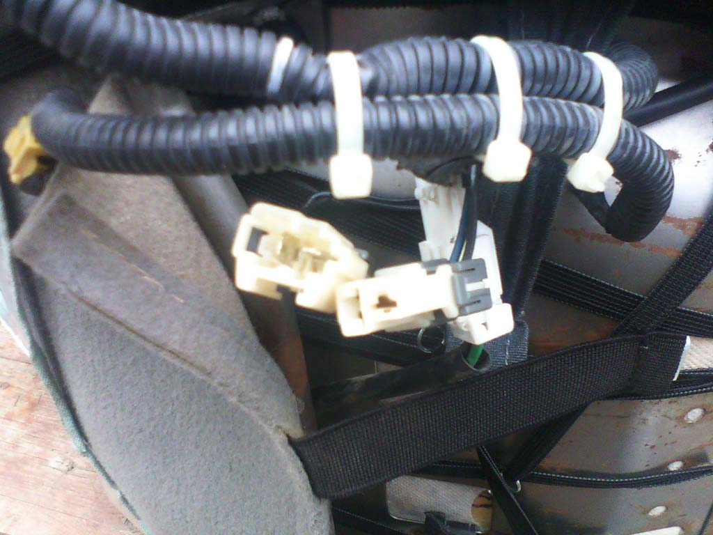

Всем привет! Думаю есть в различия между дорестайл и рестайл. Кому то помогает с помощью выдергивания желтой фишки с замудренной защелкой, находящейся под сиденьем, а мне нет. Был ещё один удивительный ответ, что для отключения нужно найти около трех разных разъемов и в каждом разъеме произвести какие то отрезания и закорачивания провода на землю.
У меня машина дорестайл, выдергивание желтой фишки с двумя проводами, приводила к загоранию "беременного мужика" - неисправность подушки безопасности.

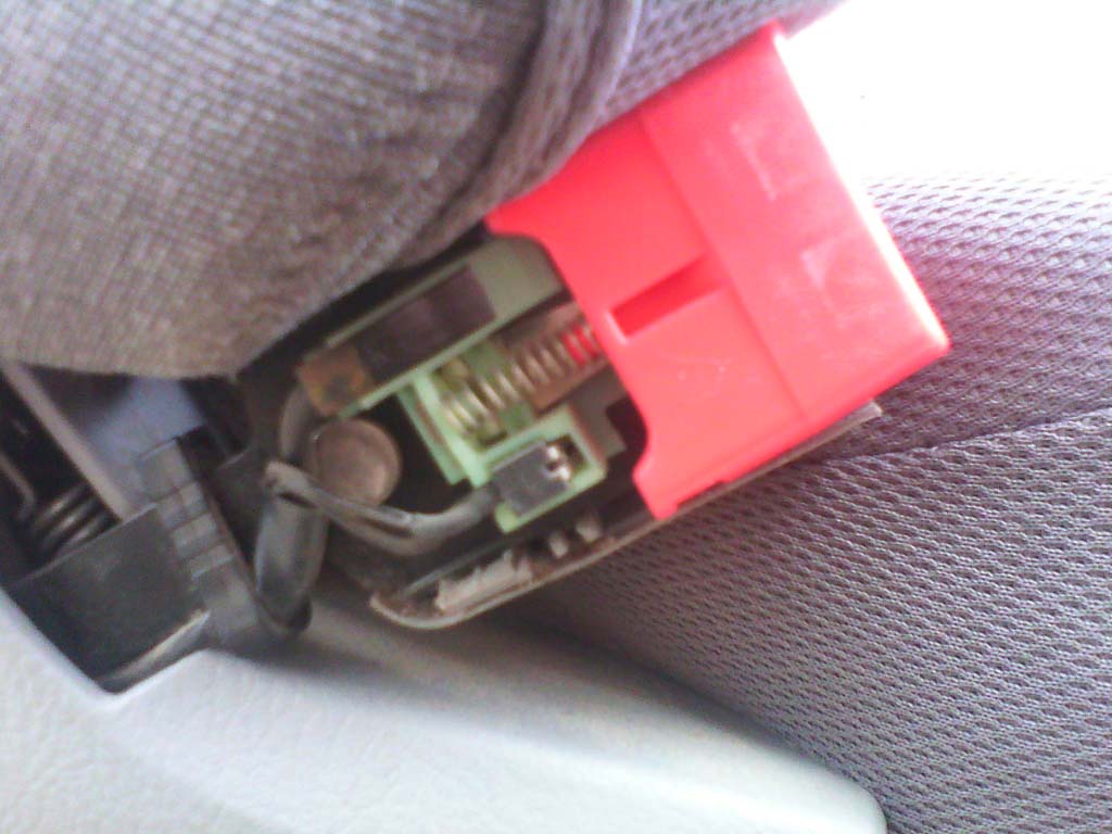

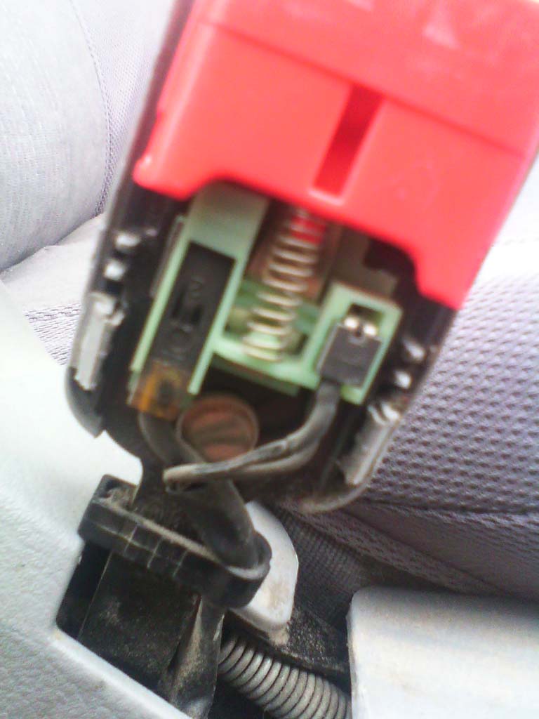

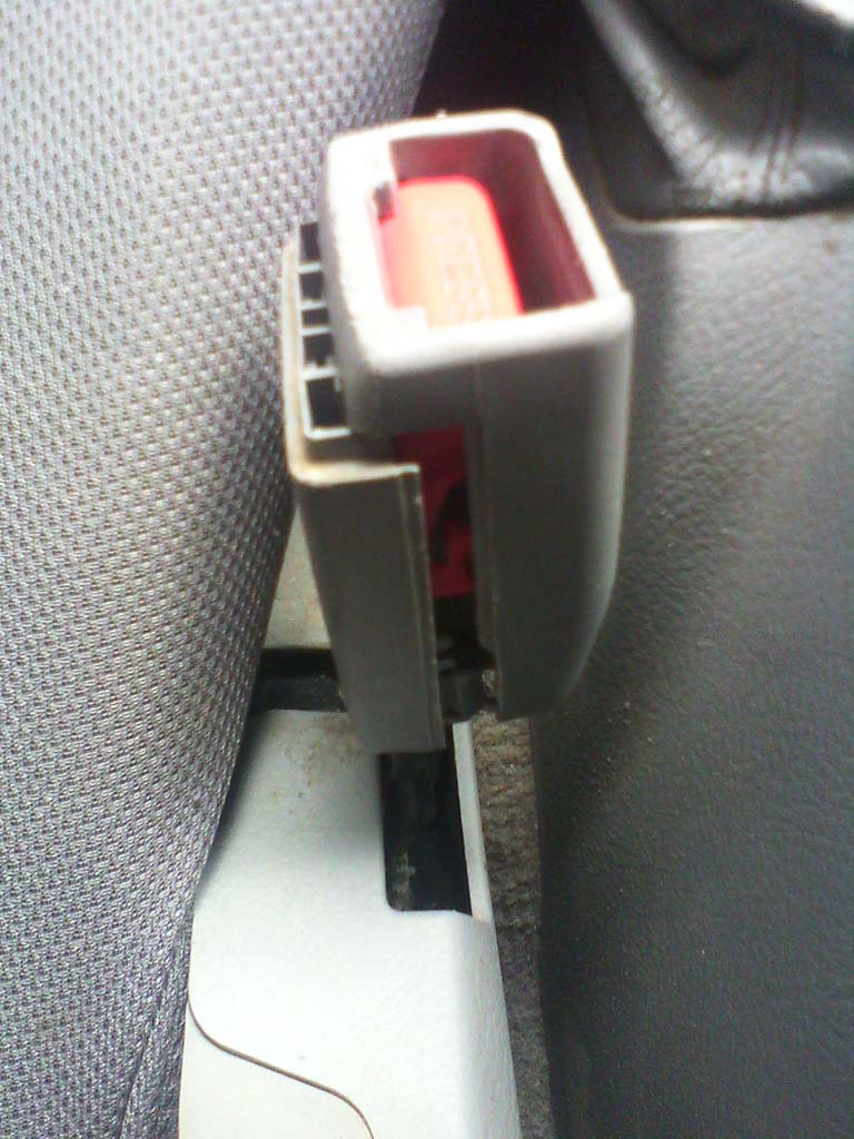

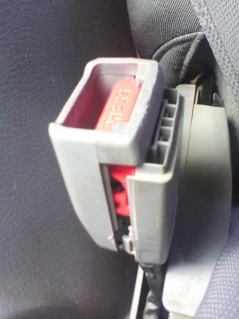

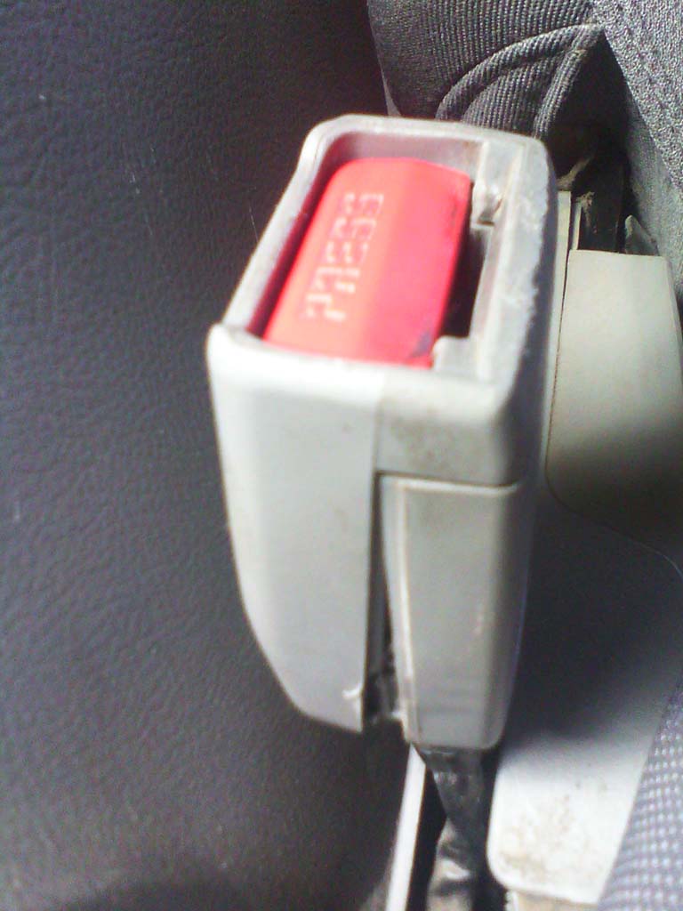

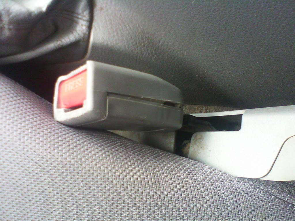

Решил всё таки добраться до истины поближе. Сначала разобрал защелку ремня безопасности
Дальше стало всё ясно. Там находится микрик, который работает на размыкание на него идут два провода ( на фото расположен справа) и датчик подушки безопасности на него идут то же два провода, но только в одной общей изоляции (на фото расположен слева) и смотрится будто это один толстый провод идет на датчик подушки безопасности. Датчик конечно же мне не известно как работает, а вот с микриком я знаком.

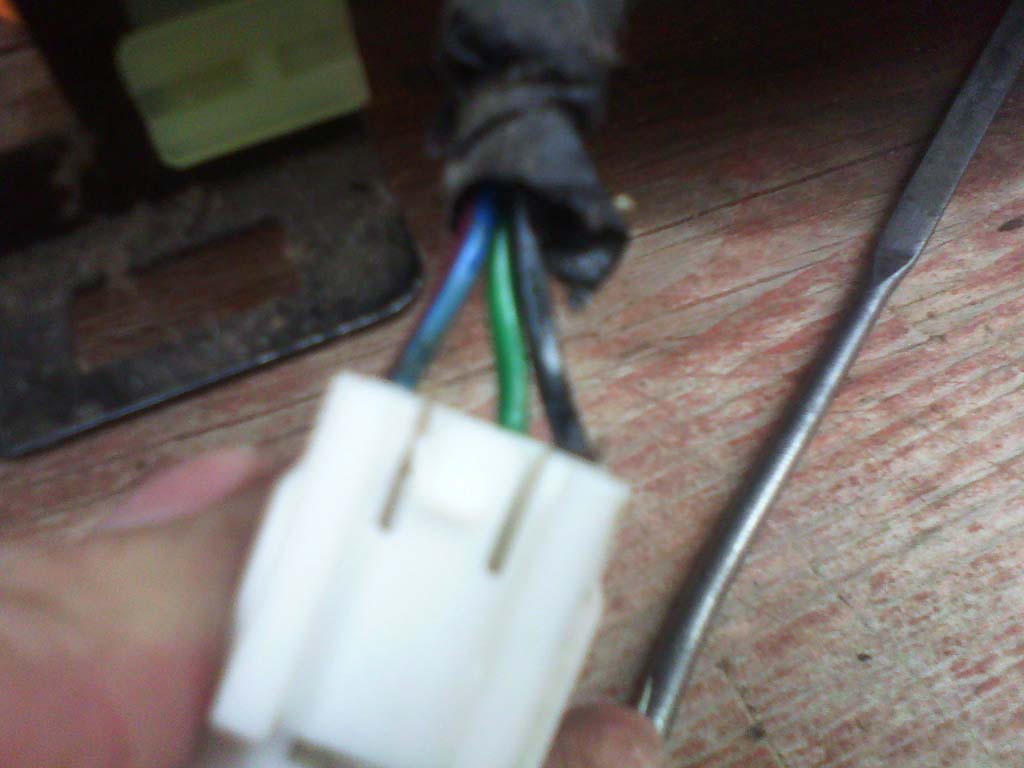

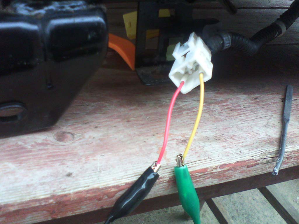

Далее с помощью тестера легко прозвонить провода идущие на микрик. И к моему удивлению, они идут не на желтый разъем, а на белый ( с тремя проводами). А вот желтый разъем с хитрой защелкой идет на датчик подушки безопасности расположенный в защелке. И когда выдергиваешь желтую защелку разрываешь цепь датчика подушки безопасности и поэтому загорается неисправность подушки безопасности.

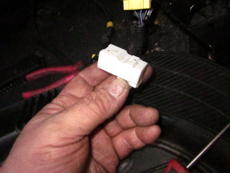

Трех проводной белый разъем с проводами - черный, зеленый, синий с красной полоской. Черный это минус, зеленый это подогрев сидений, ну и синий с красной полоской отвечает за пристегнутый ремень. На микрик идут два провода - черный и синий с красной полоской. Если эти два провода замкнуты между собой - ремень безопасности не пристегнут, если разомкнуты - пристегнут.
По архитектуре кресла с белого трех проводного разъема идущие провода далее разделяются ещё на два штекера, один штекер идет на подогрев сидений, а второй идет на датчик пристегнутого ремня, то есть на микрик, это как раз что мне и надо. Остается только отсоединить его.
Ну вот и всё. И то что не сработает подушка безопасности, речи не может быть. Так как ничего лишнего мы не отрезаем и не закорачиваем, а просто разрываем цепь микропереключателя.
На последнем фото видно разъем находящийся на кресле, который нужно расцепить.

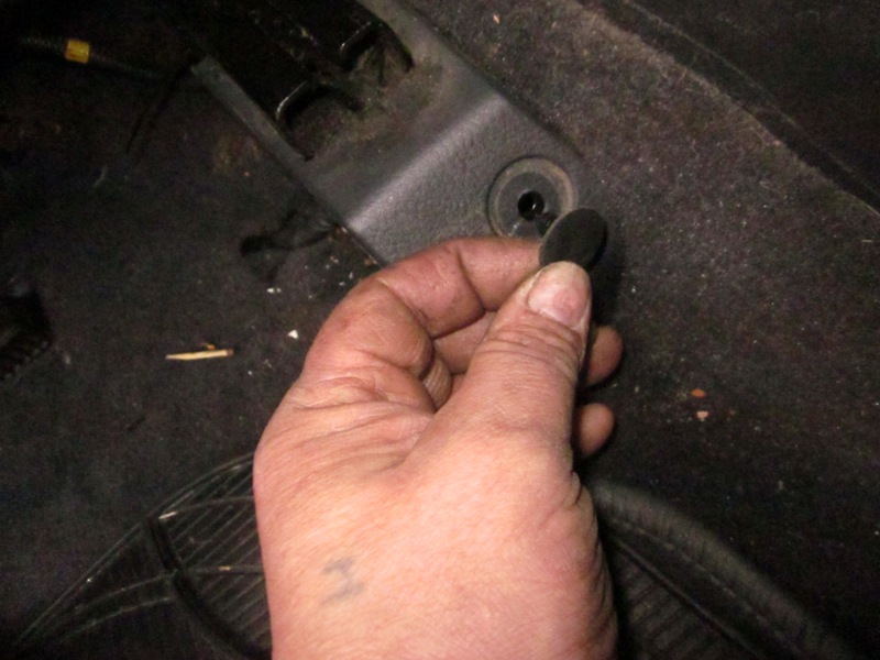

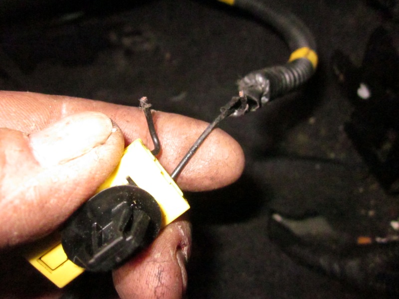

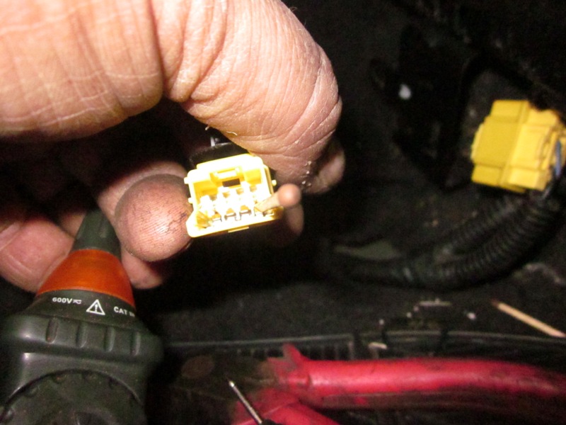

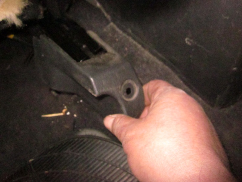

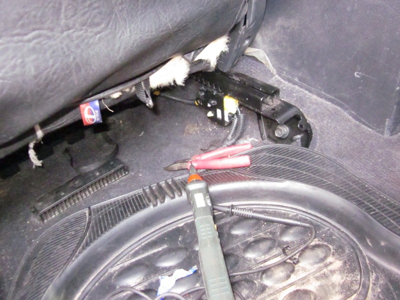

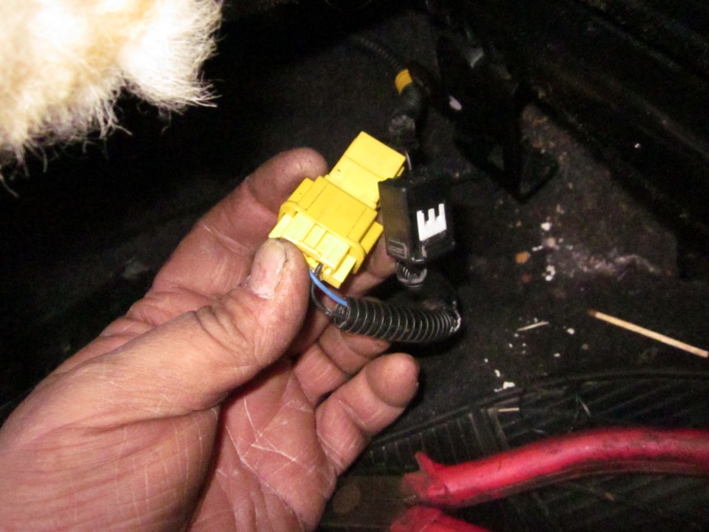

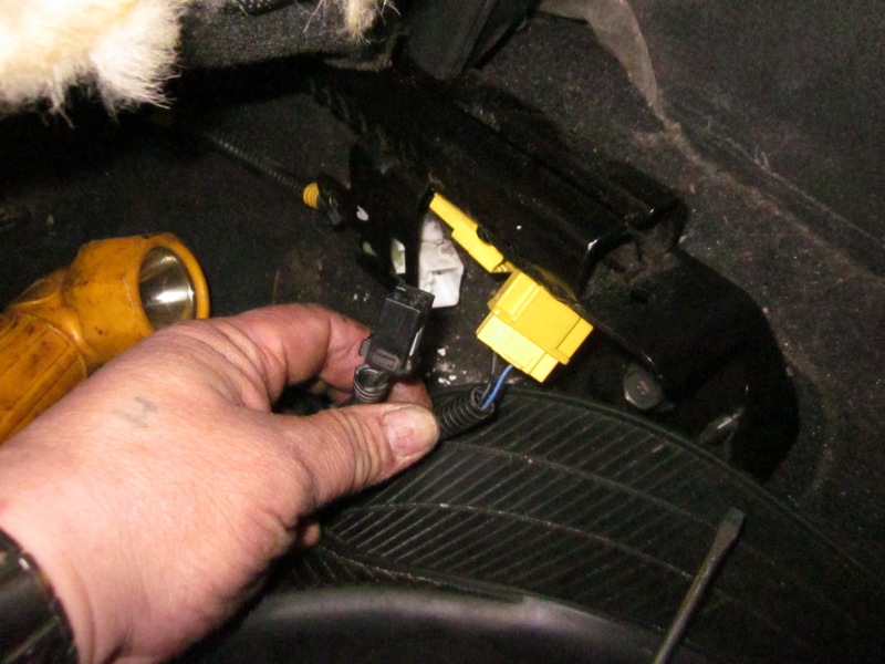

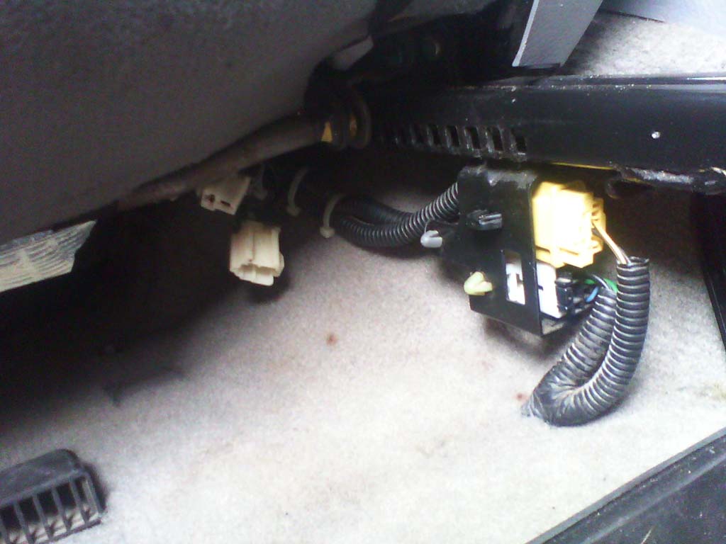

Отключил зуммер не пристёгнутого ремня. Здесь есть своеобразная защита. Разъединив жёлтый разъём зуммер будет всё равно звенеть. Там в разъёме есть блокировка. Так, когда убедился в том, что именно жёлтый разъём отвечает за концевик ремня, перерезал провод. По проводам больше разъёмов у меня от жёлтого разъёма до концевика нет.
снять заглушку
снять крышку
два разъёма жёлтый концевика, чёрный подогрев
разъёмы чёрный подогрев сидений муляж жёлтый концевик замка ремня безопасносности.JPG
нажать на каретку для расстёгивания разъёма
муляж разъёма
Снять блокировку для прозвонки
режем провод на разъёме
after

after писал(а):когда убедился в том, что именно жёлтый разъём отвечает за концевик ремня, перерезал провод
А ничто не смущает тебя в том, что желтые разъемы - это разъемы системы SRS (AIRBAG), в которую КРАЙНЕ не рекомендуется лазить? Лампочка "Ошибка AIRBAG" (красненькая такая) на панели еще не загорелась?
kapger
Сообщения: 3778
Откуда: Моск.обл
Благодарил (а): 167 раз.
Поблагодарили: 231 раз.
Re: Зуммер непристёгнутого ремня безопасности
Сообщение after » 28 апр 2015, 08:21
Нет. Там всего два провода и они от концевика ремня безопасности. И к преднатяжителю имеет отношение только то, что ремень пристёгнут. Сигнал от концевика через блок BCM приходит в блок SRS.
