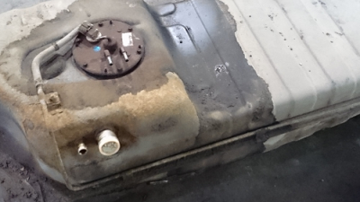

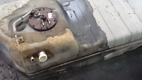

По теме:
у товарища на дизеле рестайле начал внутри гнить бак,стали искать новый,но ценник на оригинал 311103E710 -27-28тыщ :shock: Стал изучать вопрос замены,нашел сообщение Константина Тема: Взаимозаменяемость топливных баков, Сообщение #1458652, Автор: fomin_ka ,решил что и обратная замена с бензина на дизель возможно.
Номер бака на рестайл 3,3 бензин 311103E700 ,ценник в емексе-17000р.
Купили.Баки абсолютно одинаковые .Разница лишь в наличии на 311103E700 трубки для абсорбера ,которая и не мешала бы,но мы её отрезали.
