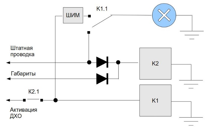

Итого. 2 пятиконтактных реле от тазика, два преда на 10А, два диода.
Такое можно собрать хоть завтра :D
Добавлено через 1 минуту 31 секунду:
Решение с ШИМ элегантнее, но чуть сложнее и чуть затратнее, зато можно яркость регулировать по вкусу.

BlkDem писал(а):Решение с ШИМ элегантнее, но чуть сложнее и чуть затратнее, зато можно яркость регулировать по вкусу.
Полностью согласен.Даже дальним светом можно пользоваться вместо ближнего не ослепляя встречных.

Можно сократить кол-во реле до 2-х

Макс! А.что за реле такие политические-двух контактные?

Вить, реле 5-контактные, с одной переключающей группой контактов.
Продаются в автотазиковых магазинах. Пароль: "пятиконтактное" :D
Цена - от 50-60 руб.

BlkDem писал(а):реле 5-контактные, с одной переключающей группой контактов
Там же в этих же магазинах можно и четырехконтактные реле найти (с парой только на замыкание) и даже еще дешевле. Мне запомнилась цена почему-то в 22 рубля.

Одна пара на замыкание нам не нужна.
