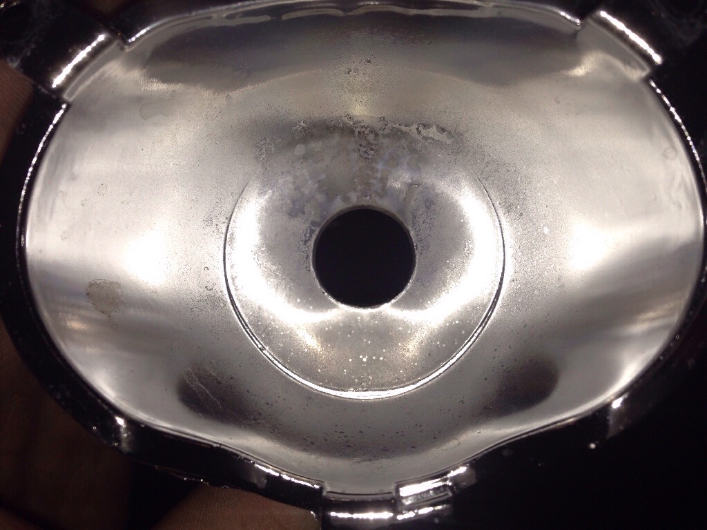

На счёт переделки, да немного у линзы край отпилил, у рамки маленький кусочек вырезал, 3 отверстия просверлил с нарезкой резьбы, четвёртое крепление к родному через пластинку закрепил. Рамка у меня лишняя, так что я не боялся за неё(но старался аккуратно все делать). Но так как первый раз делал это, были небольшие проблемы с креплением, пока не додумался шпильки к линзе прикрутить и отметить на рамке куда они приходят. Одну шпильку все равно пришлось подогнуть, из-за ребра жесткости на рамке. Блоки и лампы у меня от мерина, крышки дырявые от ксенона китайского, так что сейчас особо с убиранием ксенона заморачиваться не буду, выведу через крышки. Все равно позже буду ещё раз разбирать фары для внедрения колец.

Вот родной отражатель. От ксенона видать погорел)

grom Я выше выложил фото, что стало за с родным отражателем за 2 года пользования в нем ксенона. Но в тот же момент я не могу знать ксенон отражатель испортил или предыдущий хозяин туда чего ставил, т.к. одна крышка была целая, а другая вроде как под ксенон деланная.

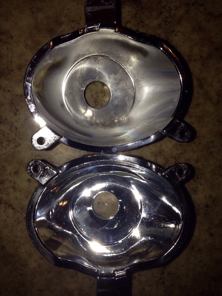

grom Лампа Н4 у тебя может стоять только без отражателя лампы, ибо она в линзу только с переделкой встанет. Но даже если и переделать под би-ксенон Н4, то это не о чем, т.к. у любого би-ксенона Н4 большие засветятся по сторонам и не равномерное распределение светового потока(сам пользовался на 99 би-ксеноном МТФ за 8к, так себе). Отражатель линзы оценить нельзя, не разобрав фару. Рисунок пуска в норме и у меня был и свет я думал у меня есть, пока моноксеноновые линзы от аккорда в ПТФ не внедрил(после 5минутной поездки, вырубил туманки и понял, что у меня нет ближнего практически). Будет желание заезжай ко мне, пока стоит одна переделанная фара и одна с родной линзой и оценишь.) Хотел фото с телефона кинуть, но надо на фотик снимать, на телефоне яркость завышена)
Добавлено через 14 минут 18 секунд:
Вот ещё для сравнения, сверху что стояло, снизу дали)
