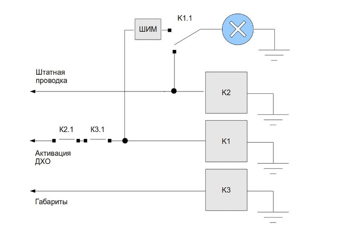

Сообщение BlkDem » 15 мар 2011, 15:53
Смотрим схему. Те, кто шарит, начинают критиковать/комментировать :D
Нужны 3 пятиконтактных реле. К2 и К3 пойдут обычные тазиковые, а вот К1 должно быть импортное, с приличным током коммутации.
Ну и ШИМ-генератор.
Открыт вопрос, откуда брать "активацию".
- Штатная проводка - это плюс, которые идет на фары.
- Габариты - плюс с габаритов
- Активатор - авктиватор :)

Сообщение Михаил-Andover » 15 мар 2011, 16:01
Если лампа - это дальний, то как моргаем дальним, если ДХО ВКЛючены через ШИМ?
