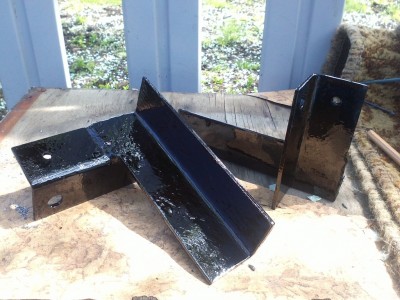

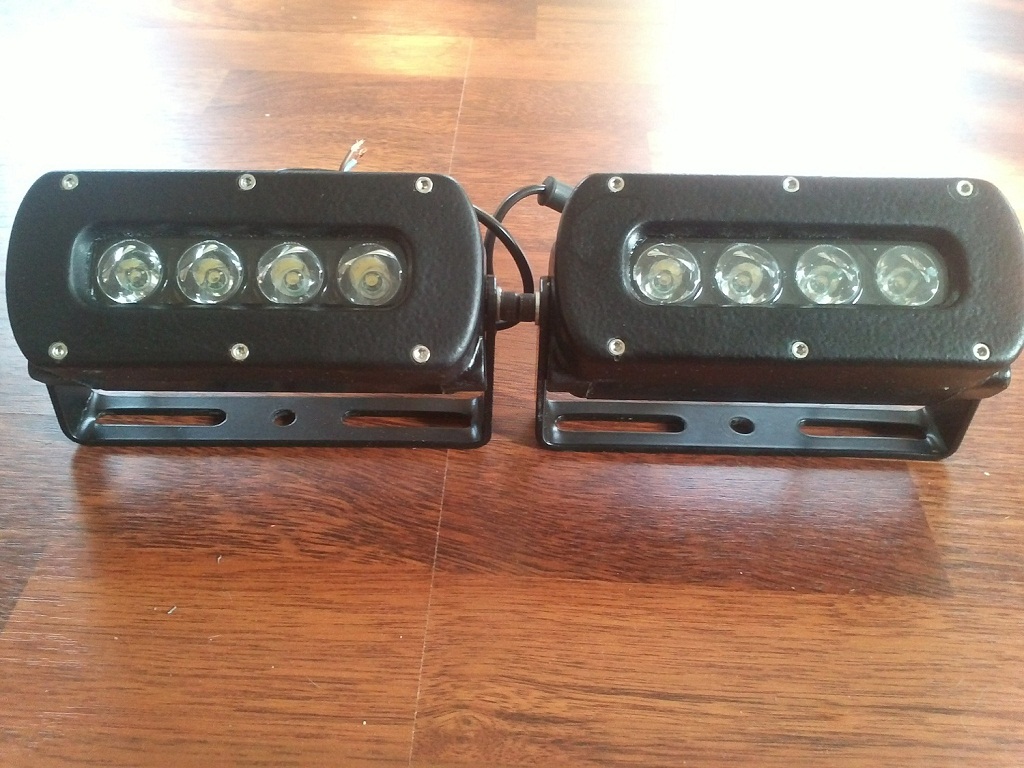

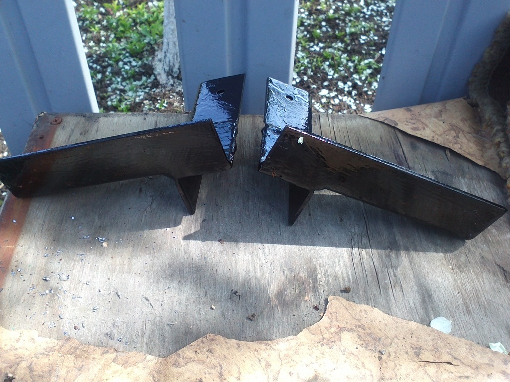

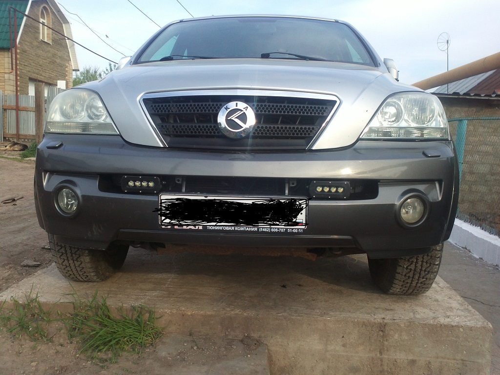

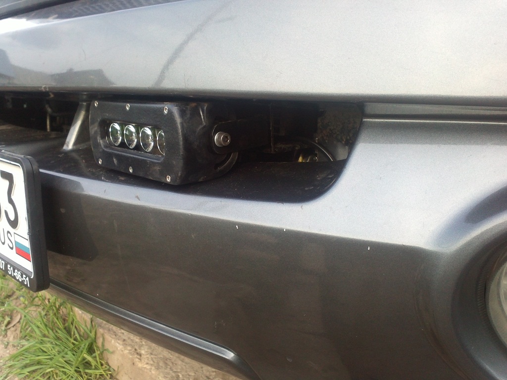

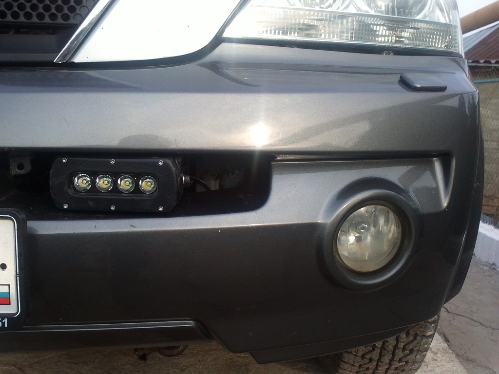

Привет всем ! Сегодня установил светодиодные дополнительные фары.Было потрачено 2 часа времени , 3 электрода,уголок 40х40 -50 см, 2 болта М12х40,4 болта М8 х40,50 грам черной краски ,4-сотч-лока,1 метр изоленты .Ничего в кузове и раме не сверлил, отверстия штатные. Фары степенью защищенности IP-69k,3000Lx,4500К,угол линз 16 градусов ,свет дальний.Фото прикладываю.

:shock: эт чо, на сороковых уголках эти фонарики стоят???

Уголки подходят по размеру ,другие прийдётся дорабатывать.И их даже при пристальном осмотре не видно.

Тестировал сегодня фары ,штатный ближний и дальний можно не включать,так как он теряется при включении дополнительных фар. :) :) :)

Подсоеденил к штатным противотуманкам .Вот технические х-ки фар.* Светоотдача:3000 Lm
* Температура: 4500 К (нейтральный свет)
* Светодиоды: Cree 10W последнего поколения
* Рабочее напряжение: 13,5 V
* Мощность фары: 40W
* Рабочий ток при 13,5 В: 2 A
* Рабочий ток при 12 В: 0,9 А (Экономичный режим)
* Подключение: 2 pin разъём AMP серии Superseal 1,5
* Стекло линзы: ударопрочный поликарбонат
* Корпус: алюминиевый радиатор с полимерным покрытием, корпус ударостойкий полимер.
* Вес, кг: 0,7
* Размеры,(ДхВхГ) мм: 155х63х60
* Пыле-влагозащищенность: IP-69к
* Рабочая температура: от -40С до +40С
* Срок службы: не менее 50 000 часов.
* Угол линзы: 13/20/40/60/80 градусов
