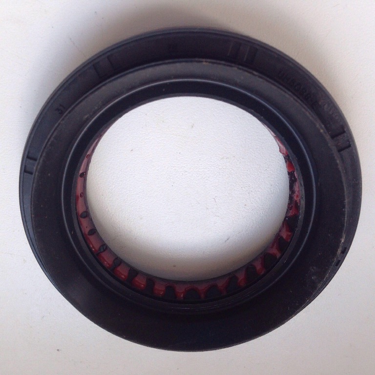

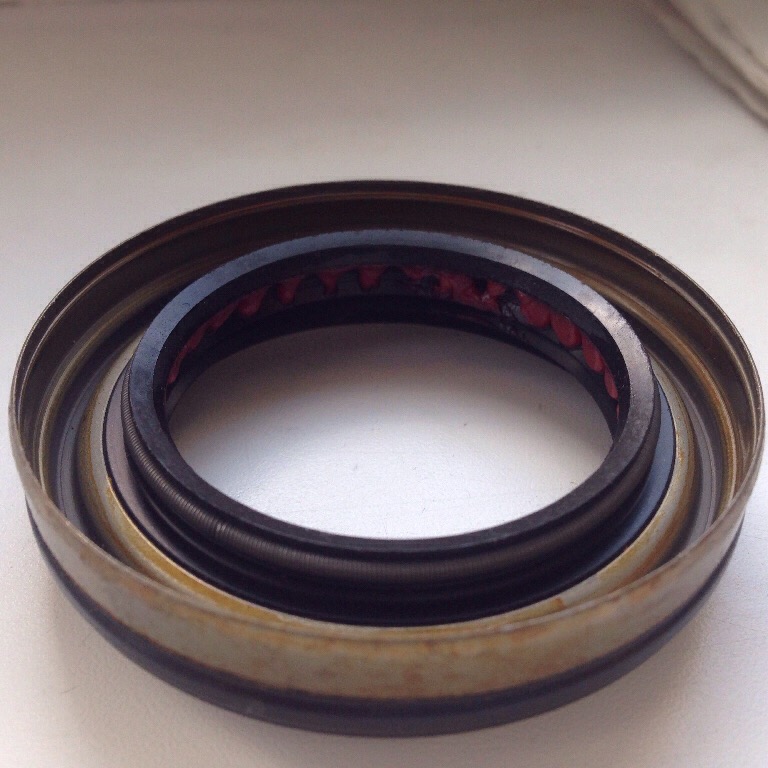

Вот что лежит в упаковке Hyunday(473144B000A). Сальник раздатки переднего карданного вала Ssang Yong. Надписи на сальнике: 19-00-044-029 / UH5088-E / USA. Размеры: Наружний диаметр - 62мм, внутренний - 39мм, толщина - 16мм.

4733649500 ещё мелькает под этим сальником, по ZZap указаны размеры 62х54(Наружний диаметр обоймы и диаметр юбки). Посмотрел более детально сальник, там получается два внутренних диаметра. я писал диаметр со стороны обоймы, где стоит пружинное кольцо(39мм), со стороны юбки диаметр на фото(почти 41мм). В идеале бы диаметр вала замерить, на который ставится сальник и нет ли на нем перехода под второй внутренний диаметр.
