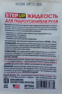

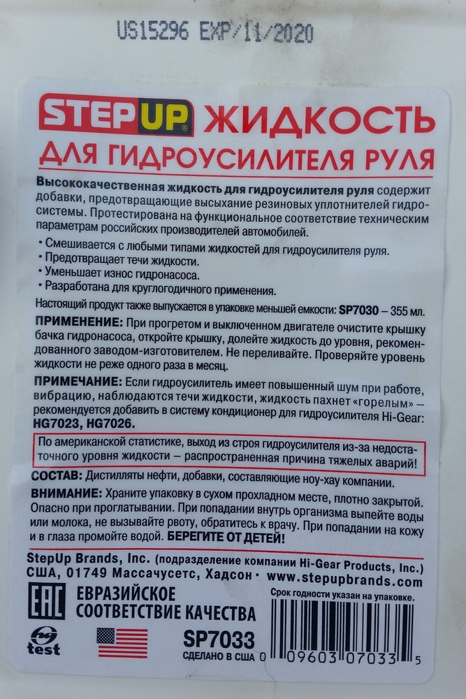

Сообщение Пе4енька » 11 янв 2017, 12:28
Поменяли шланг. Залили такое масло. Что это?
Добавлено через 23 часа 8 минут 18 секунд:
Товарищи! Помогите кто-нибудь с опознанием жижи.
Без меня залили вот такое масло в ГУР. Кто подскажет - сильно плохое?
Пе4енька
Сообщения: 5
Зарегистрирован: 08 янв 2017, 15:43
Откуда: Лесной
Re: Лопнул шланг на ГУР
Сообщение Ocean » 12 янв 2017, 13:14
А чего её опознавать-то?
Всё написано на этикетке.
Жидкость для гидроусилителя руля Step Up POWER STEERING FLUID
Содержит добавки, предотвращающие потерю эластичности резиновых уплотнителей гидросистемы.
Соответствует требованиям американских, европейских, японских, корейских и российских производителей автомобилей. Смешивается с любыми типами жидкостей для гидроусилителя руля. Предотвращает течи жидкости.

Сообщение Пе4енька » 13 янв 2017, 07:50
Тут уже писали, что лучше применять масла PSF4 или CHF11S. Тут я даже близко не вижу маркировку. Кто-нибудь это использовал? Как поведет себя в холода?
