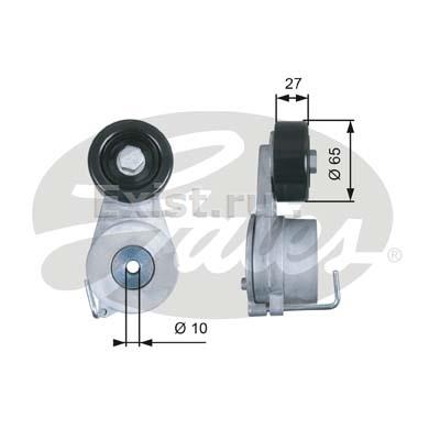

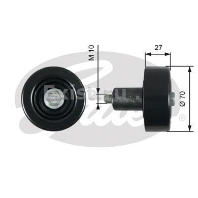

чета я запутался , получается есть ролик а есть натяжитель с роликом?
Добавлено через 49 секунд:
смотрю по размерам они одинаковые)) подскажите не знающему два ролика чтоль???
Добавлено через 3 минуты 16 секунд:
вот два натяжитель и отдельно ролик... оба покупать?

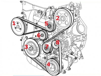

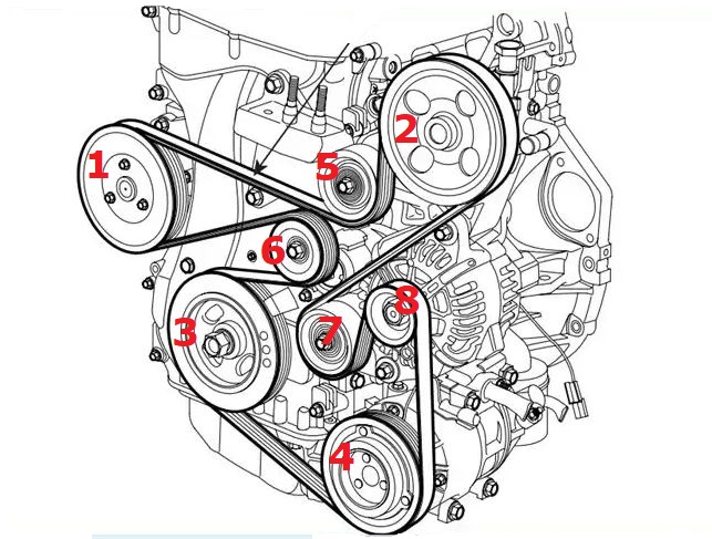

Люди-друзи! Подскажите, плз.
Ниже схема G4KE от Sorento XM 2.4 Бензин.
Не могу понять какой ролик с ручейками должен быть.
Есть подозрение, что никакой.
+ прошу помочь в подписании схемы с цифрами
Мой вариант:
1. Водяная помпа
2. Компрессор гидроусилителя руля (ГУР)
3. Коленчатый вал
4. Кондиционер
5. Паразитный обводной ролик №1 (25287-25000)
6. Натяжной ролик (25282-2G000 без механизма натяжителя)
7. Паразитный обводной ролик №2 (25287-25100)
8. Генератор
Ремень 25212-2G100
Я все правильно понимаю?
P.S. Машина в профиле.
Добавлено через 2 минуты 55 секунд:
Если я правильно понял, то при замене ремня пп.5-7 менять сразу, остальные проверять при замене ремня на биение/закусывание.

Сообщение -=[SwiMMeR]=- » 11 фев 2020, 10:37
Ramb
Вопрос по схеме. Я её правильно составил и подписал?
Если да, то я не вижу, где на схеме ролик с ручейками. Вижу только шкивы с ручейками (пп.1-4,8)
И если проверять на люфт при замене ремня, то придется ещё раз снимать ремень при замене роликов. =(
