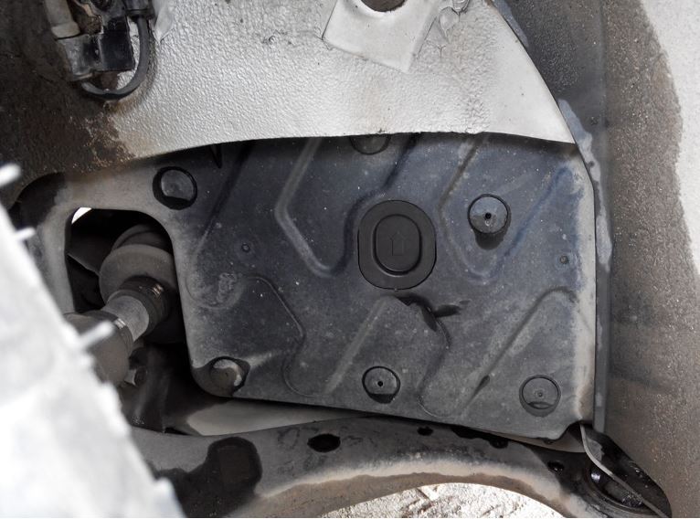

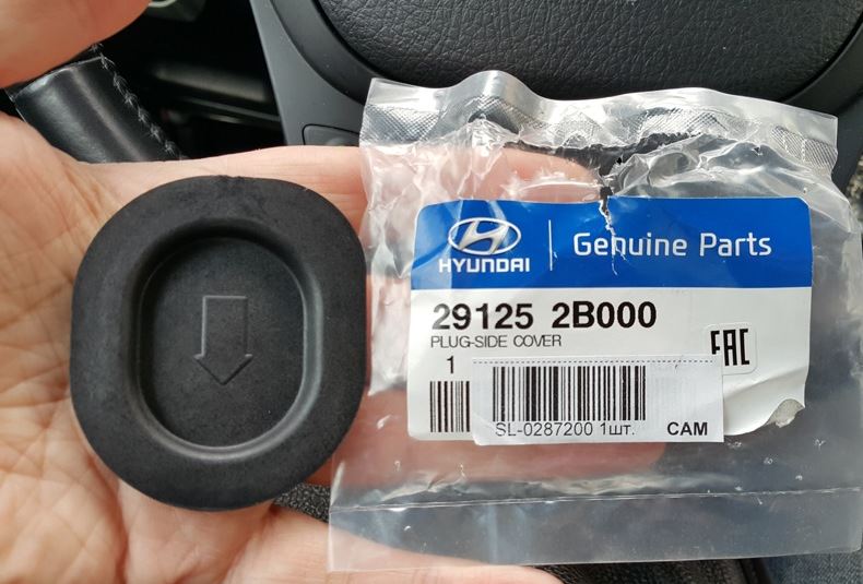

Кто-нибудь ставил на дизеле заглушку в брызговик у шкива? Фото не мои, нашел в интернете, интересует, подойдет или нет?

На XM точно подходит (себе поставил), на FL вроде нет, но точно не подскажу.
