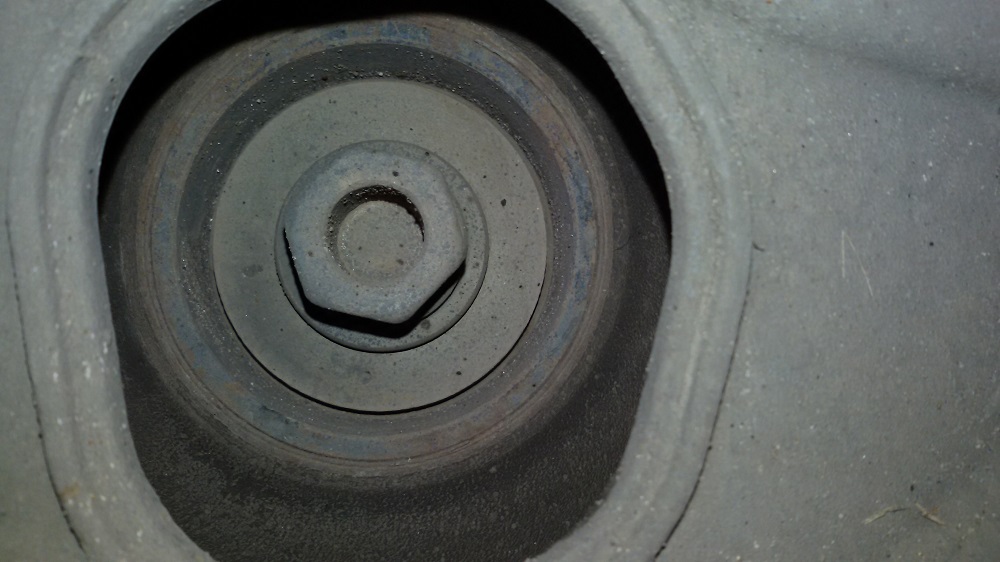

Сообщение Андрей.л » 11 окт 2016, 16:35
andrey27a
Андрей привет. Посмотри фото, не похоже как было у тебя? Трещин вроде не видно

Re: Периодические дребезжащие звуки под капотом
Сообщение andrey27a » 11 окт 2016, 20:44
Андрей.л
Упрости себе ситуацию с осмотром, возьми фонарь по мощнее и сверху из подкапотного пространства смотри на вращение шкива, прицелься глазом так чтобы плоскость шкива была на линии прицела, если увидишь восьмерку значит демпфер на издыхании, если нет то радуйся. Делай такую проверку периодически и нежданчик не застанет тебя врасплох. Недавно по случаю довелось увидеть шкив у кореша, осмотр с фонарем сделали при работающем двиге, машине 5ть лет примерно 60ткм пробег и восьмерочку реально было видно, теперь он озадачен заменой.

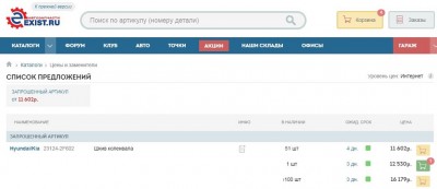

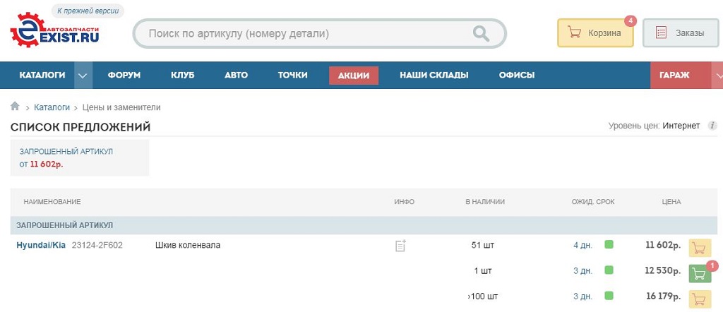

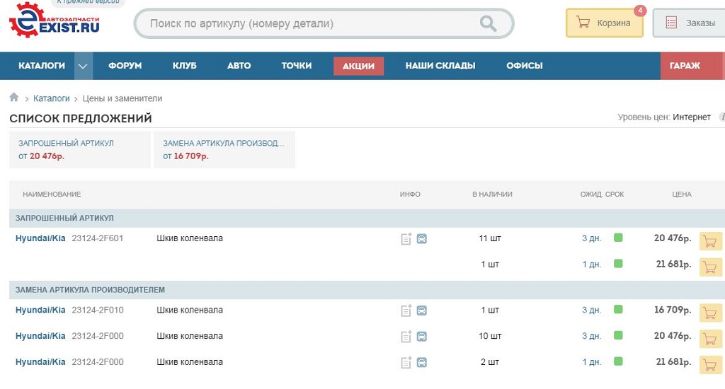

Сообщение Андрей.л » 12 окт 2016, 15:09
Ramb писал(а):надо ставить 602...)))
602 по Экзисту дешевле 601, стоит около 14, а 601 около 20тыр. Хотя такие цены для этой железки конечно запредельные...

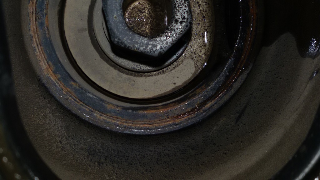

Сообщение Андрей.л » 15 окт 2016, 13:44
Ramb
Свой шкив проверил, вроде пока живой, но цена на него в случае чего.... :cry:
Из Кореи на форуме заказать наверно дешевле будет, или экзист совсем ох..
