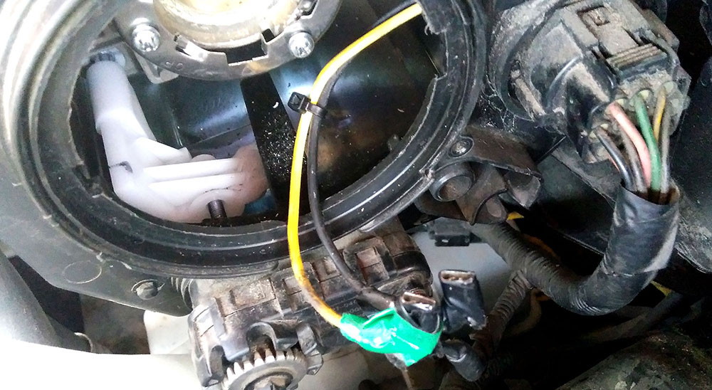

Я не говорю, что там должна стоять или стояла лампа H11 (хотя они тех же параметров - галоген и 55Ватт)
Я пытаюсь найти этот разъем, но все только с фарой :( (я понимаю, что мои проблемы никого не волнуют)

Вот мне кажется и остается этот переходник брать и ставить Н7 лампы.
Ну по крайней мере попробую.
Внутренний квадрат туда заведу два разъема.
Ну а то что корпус в разрезе, стяжкой тонкой зафиксирую, главное чтобы контакты от Н7 влезли и не закоротили друг об друга.
Пока только такой колхоз сделаю и буду искать родные разъемы.
Мне предложили тут по 1000 руб. за штуку (правда вместе с колотой фарой) Ну как то пока не решился.

Сообщение AndrS » 27 май 2018, 22:14
Братцы!
Спасибо всем за советы...!
Правда СПАСИБО!
Но я решил все восстанавливать как было.
Это будут уже заказанные разъемы с битых фар - 1000 рублей (не умру)
Восстановлю проводку (там надо провода нормально сделать и клемы)
Покупка пары хороших галогенных лампочек (Филипс или Осрам)
И все на "базу", как былО.
Ну а из светодиодных ламп сделаю себе стационарный осветитель для видео съемки со сменными светофильтрами. :D (в общем придумаю куда и что)
Переделывать под ксенон, это только в том случае, если полный комплект как положено (включая замену блока-фары, автокорректор, омыватель и т.д), а это блин "больно".

Re: При установке нештатных ламп испортили фару
Сообщение AndrS » 29 май 2018, 21:30
rotenflecke писал(а):я бы тоже не догадался
Если бы я такое увидел, я бы точно задал вопросы
Это я еще всякие сеточки и жестяночки что в фаре были накручены не показал (((
