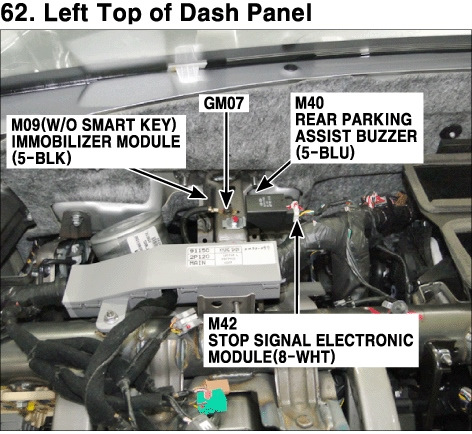

Но вроде за стопы,отвечает не блок комфорта,а модуль стоп сигналов!О находится под приборкой
M42 stop signal electronic module (8-wht)

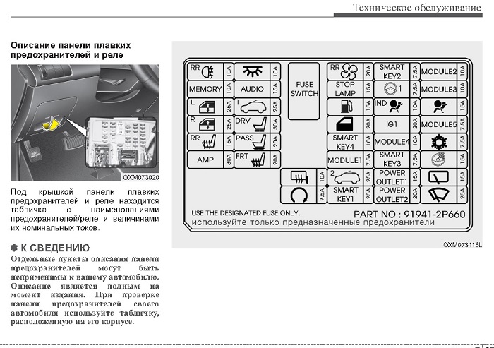

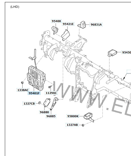

А блока комфорта у вас фотка есть?

Сообщение Talik » 30 янв 2018, 12:58
да блок предохранителей в салоне, открой крышку, сразу увидишь.

Предохранители то понятно где,а блок комфорта ?
TreyD
Сообщения: 9
Зарегистрирован: 04 дек 2017, 17:21
Re: Постоянно горят стоп-сигналы!
Сообщение rotenflecke » 30 янв 2018, 13:43
TreyD писал(а):а блок комфорта
это он и есть. просто так называют )) посмотри что там с предохранителями и вообще по состоянию

Сообщение Talik » 30 янв 2018, 13:45
TreyD
да, это он и есть еклмн :)
Unit-assy ipm или Body Control Module - ВСМ.

Сообщение TreyD » 30 янв 2018, 14:22
Вот этот блок,он под приборкой должен быть

Думаю дело в реле блока stop
Если кому интересно вот номер его!
95240-2P200
Говорят что он находится под торпедой!
Но я до него добрался с низу!Правда с трудом,но лучше 5 минут помучатся,чем всю торпеду снимать :)
Добавлено через 2 дня 46 минут 8 секунд:
Сегодня поменял блок!
Пока полёт нормальный!
Буду наблюдать!
