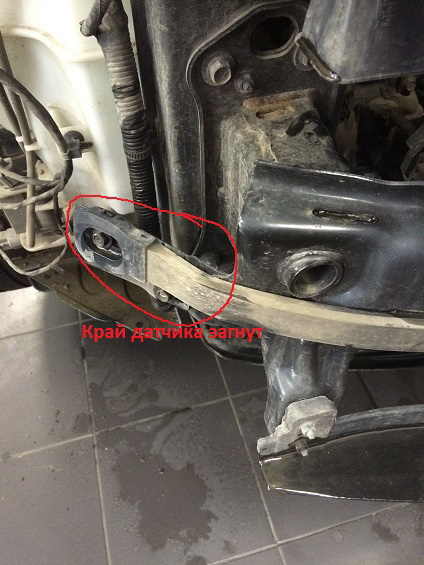

Когда покупал автомобиль, на приборной панели светилась лампа открытия капота, я спросил про нее, но бывший хозяин ответил типа эта датчик, то горит то не горит. Я конечно подумал, что это концевик, и не стал париться. Когда я начал разбираться с этим вопросом, оказалось, что это лампа неработающей системы защиты пешехода. У оф-в сняли капот и один из краев датчика был немного загнут(механическое воздействие). Короче походу был удар. Я спросил у оф-в сколько стоит этот датчик и мне объявили 28 тыс. :shock:

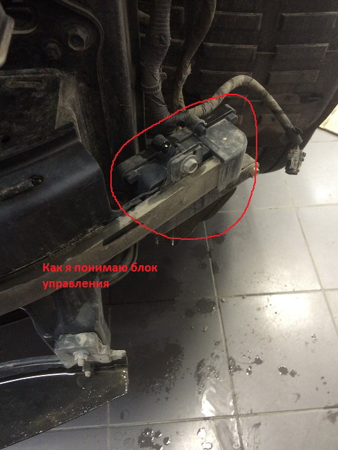

А блок управления, это то что сбоку(коробка с гнездом подключения)?
У меня немного загнут сам датчик, а блок вроде норма.

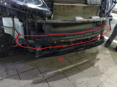

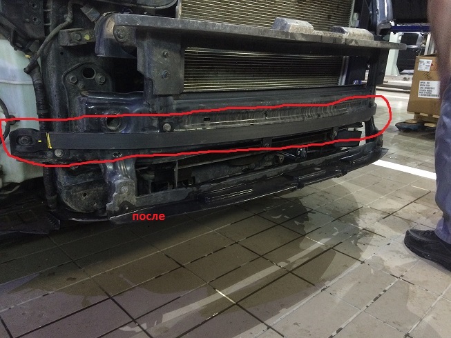

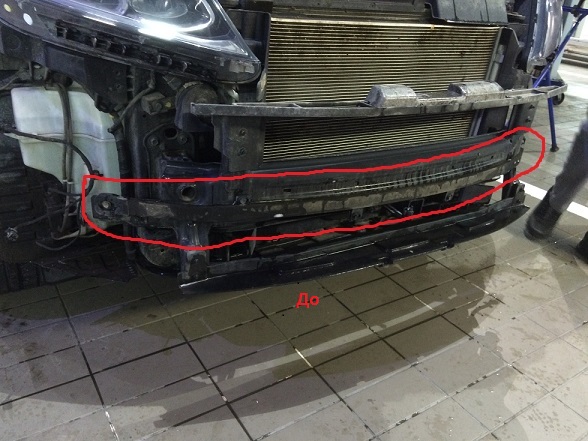

При замене я присутствовал, бампер скидывается на раз два, откручиваете болты снизу, со стороны подкрылок, и сверху. Бампер держится на 4 клипсах. Дальше беретесь за край бампера со стороны подкрылка(где стык с крылом) и сдергиваете с клипсы и потом отверткой с внутренней стороны(защелка видна, если посмотреть в край фары с внутренней стороны) нажимаете на замок и все. Бампер скидывается. Ничего сложного.
Ниже приведены 2 фото: со старым датчиком и с новым.
