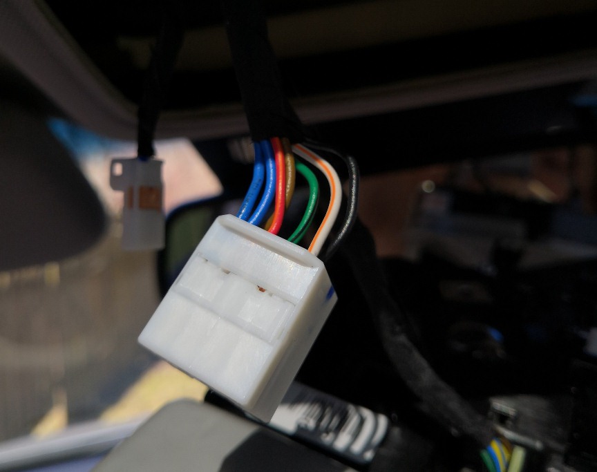

Сообщение rotenflecke » 23 апр 2018, 10:30
у меня вот такой разъем,
подключился к черному и бело-оранжевому
резать не стал, воткнулся прямо в колодку разьема
есть минус - при запуске двигателя кратковременно просаживается питание, регик считает что надо выключиться
на горячем просадка короткая - не успевает, на холодном - успевает
регик китайский, надо с батарейкой разбираться
