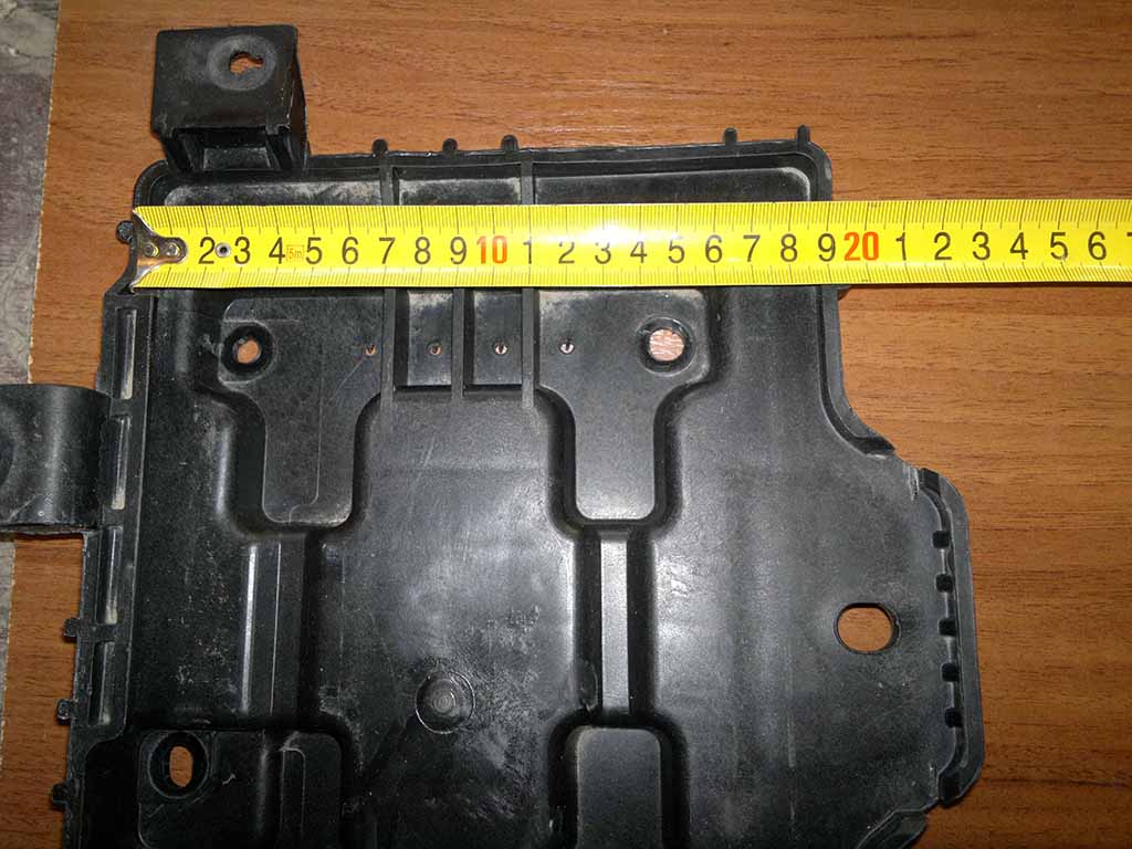

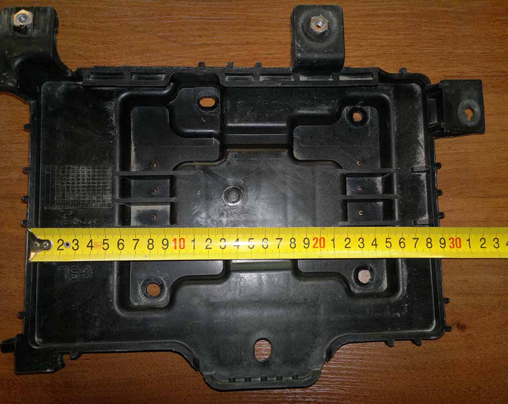

Сообщение syv » 17 окт 2015, 21:12
BrEd писал(а): а максимальные размеры аккума который можно поставить в поддон
Я понял, завтра скину. :roll:
Добавлено через 20 часов 4 минуты 18 секунд:
Размеры поддона аккум бензинки
Ширина площадки под аккум
Длинна площадки под аккум
syv
Сообщения: 796
Откуда: Ростов на Дону
Благодарил (а): 65 раз.
Поблагодарили: 66 раз.
Re: Аккумулятор для Sorento 2.4 XM/FL
Сообщение BrEd » 18 окт 2015, 17:23
syv писал(а):Размеры поддона аккум бензинки
большущее спасибо!!!
теперь можно и аккум подбирать по размерам :D :D :D
