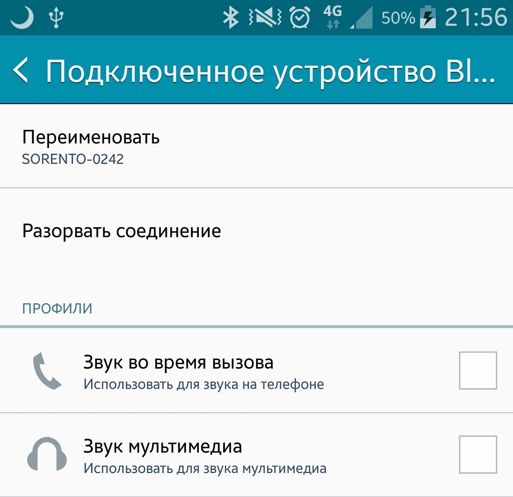

Сообщение KotSaDIZt » 15 дек 2014, 22:03
Да всё проще простого.
В настройках БТ на телефоне оставил галку звонки, а на планшете - мультимедия. Всё.
В итоге: телефон звонит по громкой связи + телефонная книга с него, ну а с планшета идет звук по БТ в режиме БТ-мультимедия на ГУ.
UPD:
Кстати, еще немного информации (возможно, это имеет значение):
Как я уже говорил - оба аппарата 4.4.2. Самсунг Ноут4 и Самсунг Таб С
И еще на планшете установил программулину с маркета: "Автомузыка Bluetooth", но ее не запускал даже. Просто поставил поковыряться "на потом", вдруг поможет. Вполне возможно, что дело в ней. Разбираться времени не было, к сожалению.
