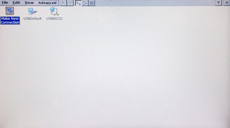

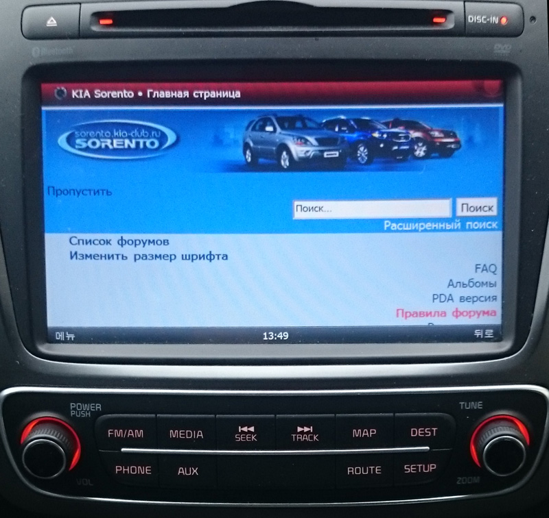

Re: Штатная навигация в Sorento 2013MY (MTXT900XM)
Сообщение tormoz » 19 окт 2014, 16:36
kuklins писал(а):опера у меня не запустилась
Сегодня без проблем запустил Opera Mini 10 на ГУ
Сетевые настройки при подключенном USB модеме ZTE 667:
Opera Mini 10:
Сообщение kuklins » 19 окт 2014, 17:09
tormoz писал(а):Сегодня без проблем запустил Opera Mini 10 на ГУ
Вот у меня в сетевых настройках только один USBDefault, то ли модем не тот, то ли Филипп, что то добавил в прошивку, так как если включить поддержку CF на модеме она определяется и читается, но модема все равно не видно.
Сообщение tormoz » 19 окт 2014, 20:16
kuklins писал(а):то ли модем не тот
Думаю что модем не тот. Потому, как системные бинарники Мотрекса и Филиппа одинаковы, за исключением прокладки для обслуживания СитиГида.
P.S. давай сравним VID/PID модема в диспетчере устройств.
