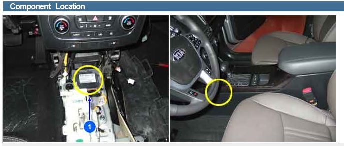

Да, я в общем к этому готов. Посмотрел как делали на солярисах, в общем не сильно геморойно. С железом думал повезет, на выходных поищу датчик "рысанья" в салоне, вроде за сиденьем должен стоять.

Датчик рысканья стоит перед селектором АКПП.
