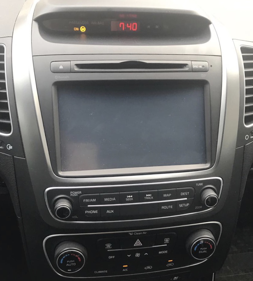

Добрый день!
Проблема с ГУ, Киа Соренто 2013.
Сначала дисплей и соответственно радио периодически перезагружались, затем дисплей вообще погас. На нажатие кнопок не реагирует, радио каждые 10 минут перезагружается и отключить его невозможно - включается. Камера заднего вида при этом работает.
Помогите, пож-та, разобраться в проблеме.

madmx писал(а):Помогите, пож-та, разобраться в проблеме.
От перегрева и вибрации нарушился нормальный контакт пайки центрального процессора. Известная болячка этой модели. Варианты восстановления: либо на ремонт к fregat7 (~7тыр), либо менять плату в MOTREX (~25..30тыр), либо в Daystar менять "кишки" на Андроид с блэкджеком и шлюхами (~45тыр). Либо эконом-вариант с прогревом платы, но поможет только на относительно короткое время.
