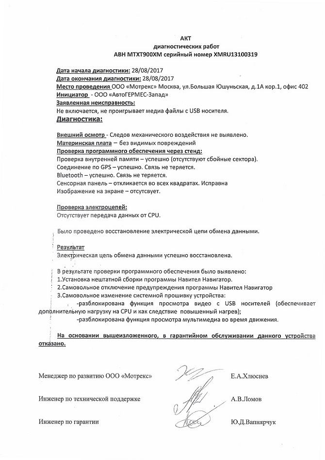

Миниотчет о ремонте у ОД.
Возили в мортекс. Там выяснилось, что нет необходимых запчастей. Через 2 недели пришли. Они починили, проидагностировали и выяснили, что была:
1. Установка нештатной сборки прогаммы Навител Навигатор
2. Самовольное отключение предупреждения программы Навител Навигатор
3.Самовольное измениение системной прошивки устройства:
- разблокировка функции просмотра видео с USB носителей (обеспечивает дополнительную нагрузку на CPU и как следствие повышенный нагрев);
- разблокирована функция просмотра мультимедиа во время движения.
На основании вышеизложенного, в гарантийном обслуживании данного устройства отказано.
Для справки: Все упомянутые обновления и изменения делал по ссылке на первой странице этой темы после покупки авто в 2014 году) После этого три года почти все отлично работало.
Видео с флешки вообще ни разу не смотрел. Да и с диска смотрел только после покупки авто, чтоб проверить что такая функция есть в принципе.
Круто мортекс отмазался: типа я перегрел их чудо-устройство при просмотре видео с ЮСБ на ходу. Бред полнейший!!!
По словам ОД, с меня не взяли денег за ремонт, т.к. мортекс вынужден был сначала реанимировать ШГУ и только потом выяснили что не гарантия когда продиагностировали уже рабочее.
Т.е. мне сказали, что не факт, что у меня оно полностью починенное, но я должен радоваться, что хотя бы так работает.
Это полный ппц.
Люди, подумайте трижды прежде чем ставить обновления и доработки из этой темы на свое ШГУ. Видимо, дела у мортекса совсем плохо и чинить они уже устали их.
Кстати, Е.А.Хлюснев это не тот замечательный Евгений, которого так любят на этом форуме?

Brio писал(а):Круто мортекс отмазался
ГУ у нас УГ - это факт, но формально они правы :D
Формально просмотр видео с DVD меньше нагревает процессор, чем просмотр такого же фильма, но рипнутого до 1.4 гигабайт и с флешки.
быть может оно и так, но факт в том что я даже ни разу не заливал на флэху фильмы, не говоря уже о том, чтоб смотреть их оттуда :)
