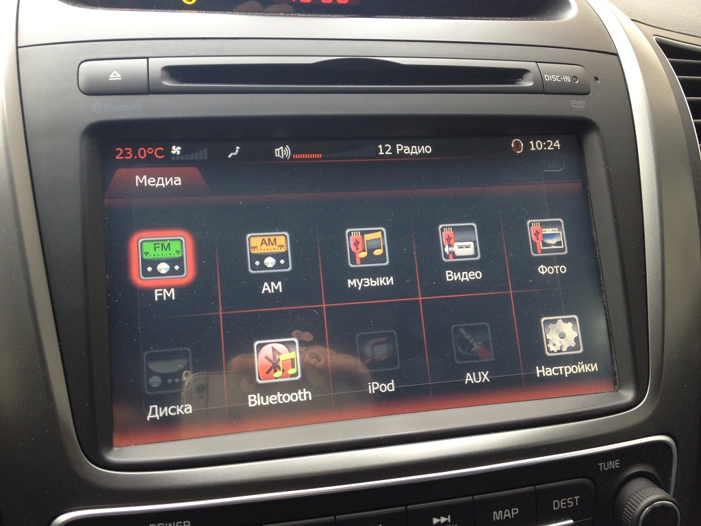

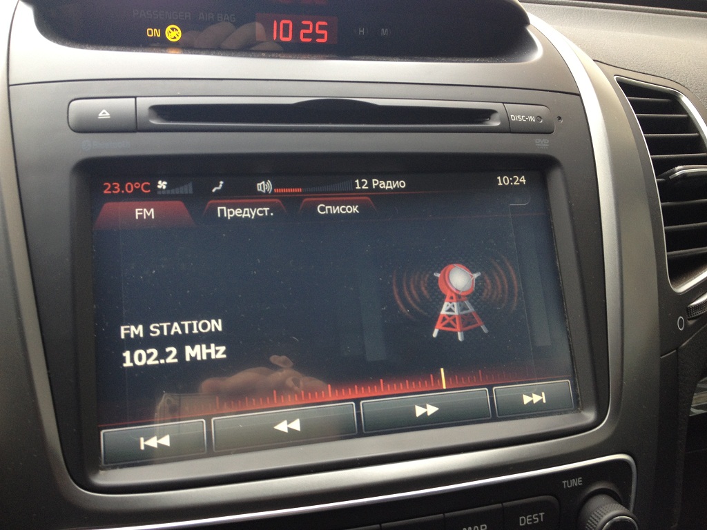

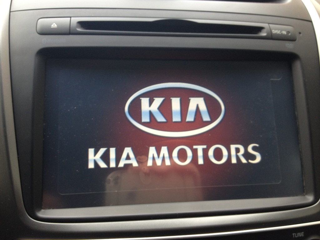

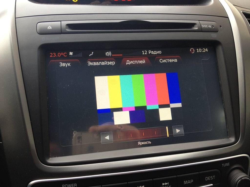

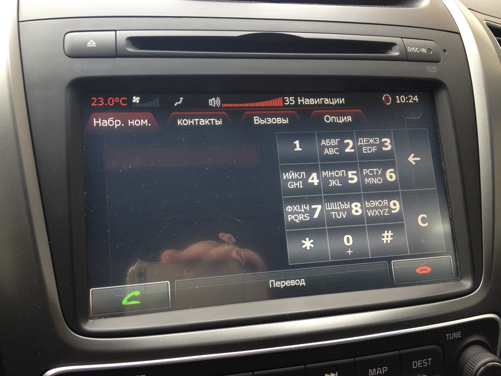

Сообщение Zloydantist » 11 ноя 2016, 20:27
Фото отчет!
