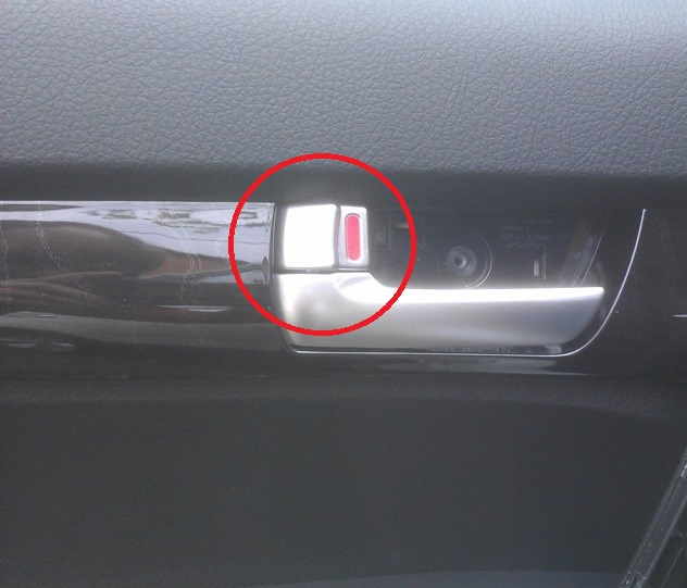

Вчера, ещё до того как прочитал Ваше сообщение решил провести эксперимент. На заглушенной машине заблокировал поочередно все двери изнутри вручную - просто повернул этот рычажок:
закрыл все двери, и снаружи нажал на кнопку на ручке водительской двери - и о чудо аварийка моргнула один раз и машина как я понял встала на охрану. К сожалению повторно этот эксперимент не получается.
Соответственно вышеописанное подтверждает теорию о неисправности какого-то замка - вот как определить какой именно???

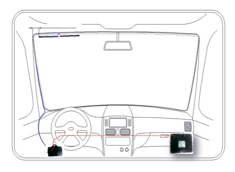

схема установки
