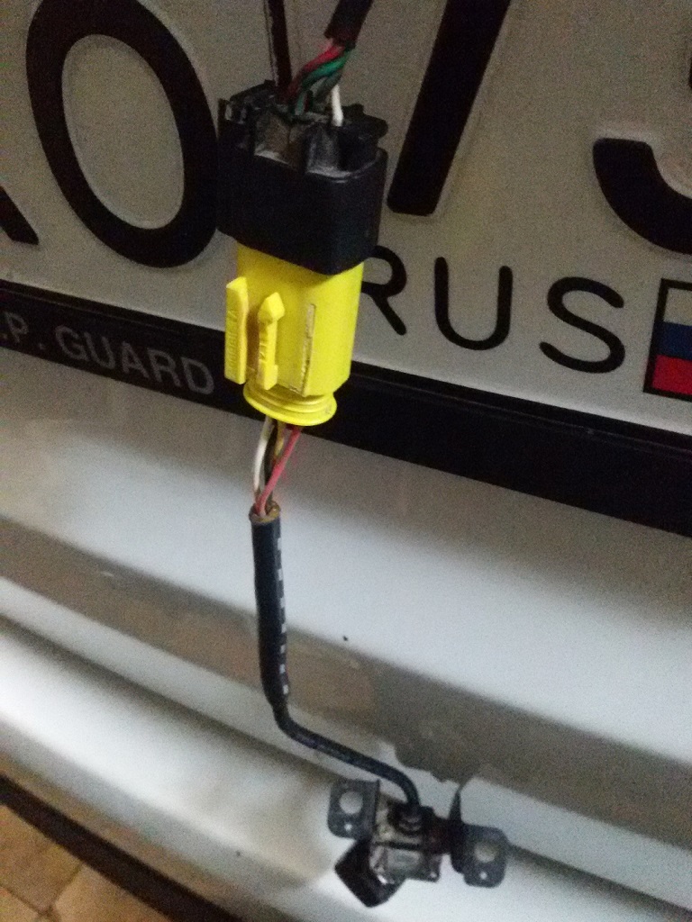

Сообщение Андрей.л » 30 окт 2019, 16:53
Всем привет. Тоже отказала камера. Последние 3 года отказывала раз в год, зимой, из-за перепада температур (гараж теплый). Лечил разборкой камеры и промыванием всех ее контактов спиртом, хватало на год. Теперь отказала снова, разборка и промывание в этот раз не помогли, по виду внутри камеры все нормально, окислов и видимых повреждений нет. На ГУ при включении R серый экран (не черный), парковочных линий нет. Фары и подсветка номера работают. При включении задней на черном, зеленом и красном проводах относительно белого провода разъема камеры (на фото) появляется напряжение 6.4 Вольт. Кто занимался ремонтом камеры, подскажите, штатная камера 12 или 6 Вольтовая? У кого-то были такие признаки неисправности? На фото разъем камеры (вынул шлейф наружу под накладку задней двери). Есть распиновка по подключению камеры к ГУ? По сути красный д.б. +, черный минус, другие два видео сигнал. Но почему тогда на 3-х проводах появляется напряжение? Кстати при отсоединении камеры (желтого разъема) на черном разъеме напруга остается также 6.4 В на 3-х проводах относительно белого. При переводе рычага АКПП из R напруга пропадает. Что посоветуете?

Сообщение Андрей.л » 30 окт 2019, 20:05
Пилот410
Китайский вариант тоже рассматриваю, штатную за 15 тыр покупать не разумно, такие цены за грошовую вещь! Пока хочется со штатной разобраться до конца. И китайцы в основном 12В камеры продают, а наша 6В. И не помню, где читал, но вроде парковочные линии в Сорике ГУ выдает, а не камера. У меня было так: если зажигание включить (можно не заводить машину) и сразу на R рычаг, то камера сразу показывает, а линии на мониторе ГУ секунд через 20-25 появляются, то есть когда ГУ загрузится. У кого-бы уточнить... Ведь получается, если только камера отказала, то парковочные линии на черном экране ГУ должны быть?
И хотелось бы, чтобы углы бампера было видно, как на штатной камере, и разметке (линиям) можно было доверять...

Сообщение Андрей.л » 31 окт 2019, 08:31
Пилот410
Просто если камера 12В, то не подключить к штатному шлейфу камеры, а придется брать 12В от габаритов или зад. фонарей. А если подключить к штатному 6В, то видео сигнал камеры просядет и будут помехи
