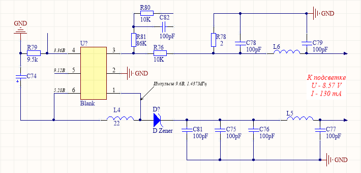

Драйвер для светодиодной подсветки используется скорее всего MPS MP3202 (больше всего подходит).
Присутствует два варианта платы коммутации и подсветки дисплея (дисплей один и тот же, меняется размещение драйвера и номинал резистора R78, схема та же, номиналы другие)
Вариант 1. Резистор R78 - 2 Ома и ток 130 мА. (Дата 2012.09.20)
Вариант 2. Резистор R78 - 1.5 Ома и ток 90 мА. (Дата 2012.05.24)

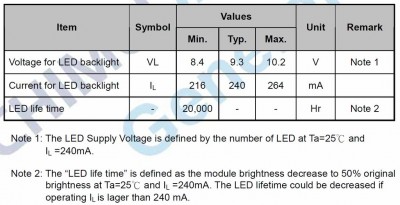

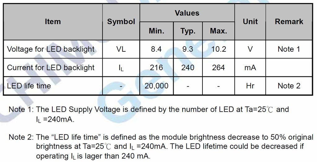

Ток подсветки получается очень занижен в обоих вариантах (типовое значение 240 мА).
Выдержка из даташита на дисплей Innolux AT080TN64

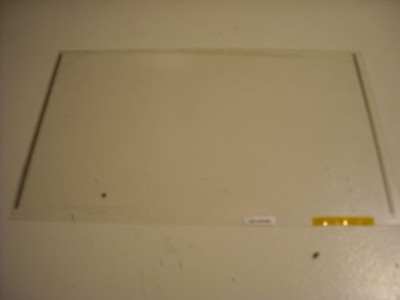

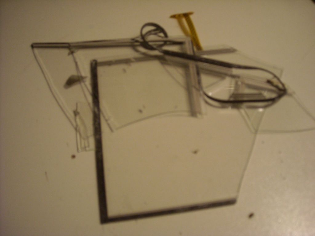

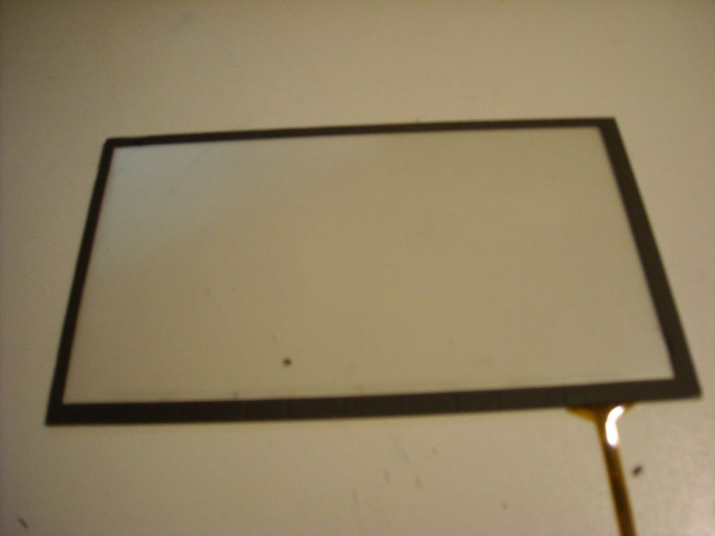

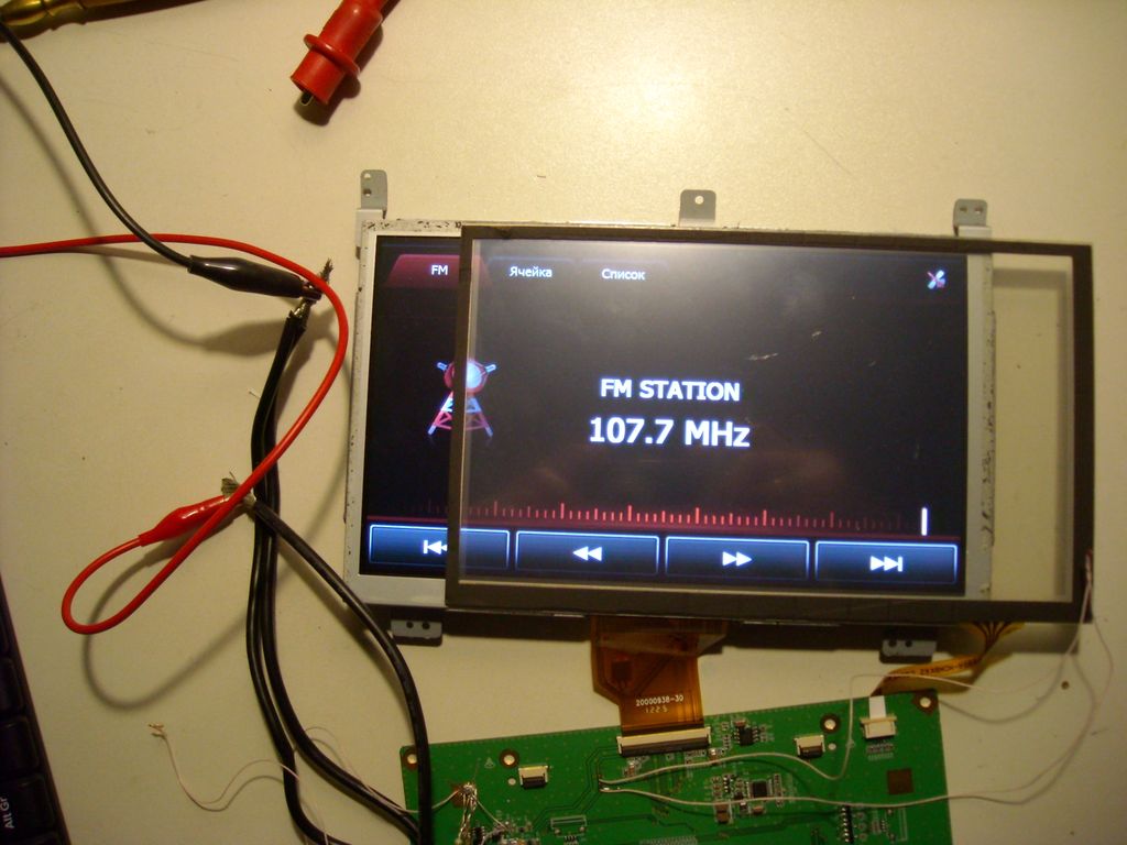

Разобраны два дисплея и в результате мы имеем слоеный пирог из самого дисплея и:
1. Тачскрин – который состоит из пленки и стекла, это единое целое хотя и склеено двусторонним скотчем. Пленку удалось отодрать с большим трудом (это касается всех пленок и двусторонних скотчей, сделано на совесть). На первом дисплее при послойном разборе стекло спасти не удалось, очень тонкое и хрупкое (1.25 мм).
a. Стекло прозрачное.
b. Пленка мутная.
Второй тачскрин я просто срезал тонким ножом.

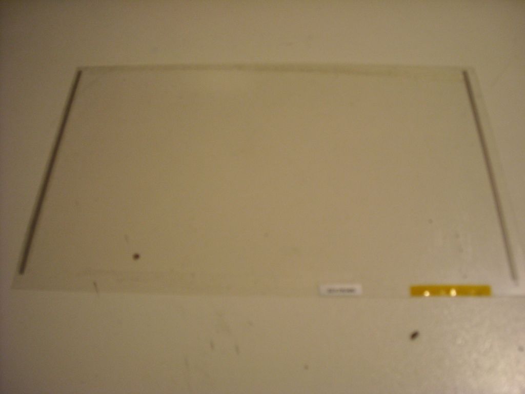

2. На самом дисплее наклеена еще одна пленка - поляризация. Если снять белый экран, обратно хрен наклеешь. Пленка мутная в связи с клеевой основой, которая после отдирания стала белесой .Дисплей можно будет выкинуть.
Выводы:
1. Тачскрин уменьшает яркость дисплея, размывает изображение и в отличии от самого дисплея очень сильно бликует (разница должна быть заметна по антене).
Размеры тачскрина, габаритные - 192х115 мм., до центра хвоста слева и справа - 162 и 30 мм. соответственно.
Китайские тачскрины по качеству такие же как и наш, по моему менять не стоит, т.к. все надо разобрать (экран), расклеить, отмыть, найти новые прокладки (или изготовить).
Но, может это субъективно, я наклеил пленку матовую (вырезал от iPad) - исчезли блики да и в общем по-моему она благотворно повлияла на все изображение (еще раз. возможно это субъективно) при штатной и повышенной яркости. Пленку клеил на снятом дисплее, не уверен, что можно наклеить когда все это находиться в корпусе.

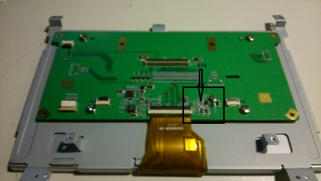

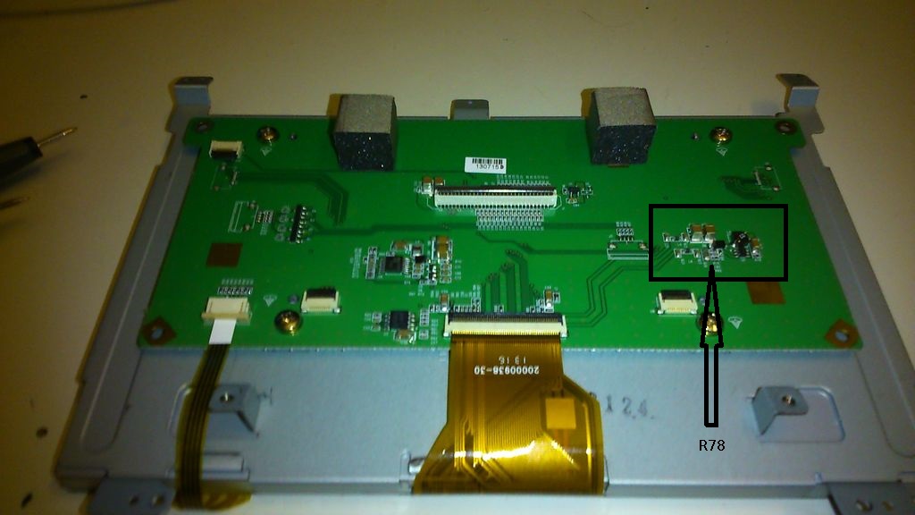

3. Увеличение яркости, ориентировочно в 2 раза, можно добиться заменив сопротивление R78, либо впаяв параллельно. Типоразмер SMD резистора - 0805.
Это фото плат (назовем ее как и выше - плата коммутации и драйвера подсветки) закрепленной на тыльной стороне дисплея.
Вариант 1.

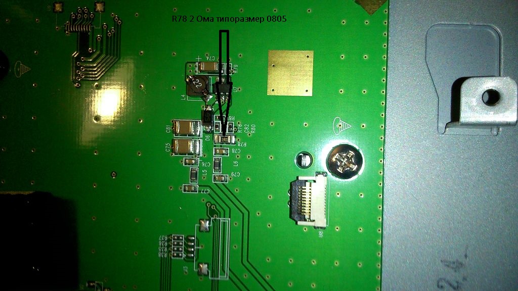

Оптимально: при замене - сопротивление R78 - 1.1 Ома (ток -243 мА), при параллельном соединении (впаиваем сверху еще одно),добавочное сопротивление R78доб- 2.7 Ома (ток - 231 мА)
Общее фото Варианта 1 (плата горизонтально).
Фото увеличенное, но плата поставлена вертикально

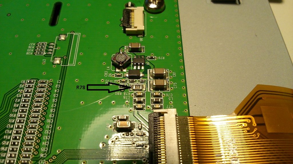

Вариант 2.
При этом варианте добавляем сопротивление параллельно. Сопротивление R78доб - 1.2 Ома (ток - 241 мА).

sergosor писал(а):Если можно, то сфоткай сопротивление, которое нужно впаять, и покажи на фото куда.
Фото самого резистора есть в ссылках выше, а куда я уже вставил фото куда надо впаивать. R78 - он подписан на плате, я при отрисовке схемы сохранил штатную нумерацию.элементов
