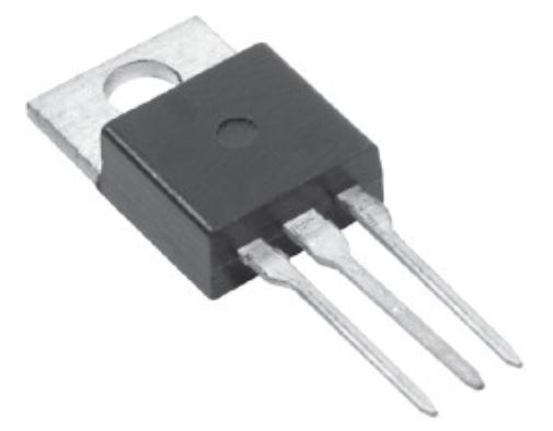

Belkin писал(а):Внесу свои "пять копеек"...
Стабилизатор +5в самодельный, на старой доброй КР142ЕН5А.
Подскажите пожалуйста. Как показал себя в работе стабилизатор напряжения? Я правильно понимаю, там один общий это минус, один вход +12, и выход +5. Он сильно нагревается при длительной работе? И обязательно ли конденсаторы использовать?

Roonn писал(а):Подскажите пожалуйста. Как показал себя в работе стабилизатор напряжения? Я правильно понимаю, там один общий это минус, один вход +12, и выход +5. Он сильно нагревается при длительной работе? И обязательно ли конденсаторы использовать?
ЕНка хороший стабилизатор, но обычный полупроводниковый, просто режет напряжение, из за этого греется. Если резать с 12 на 5 при токе нормального регика думаю будет греться, надо охлаждение но зато от него никаких помех. Последнее время везде ставлю китайские платы DC-DC преобразователи, есть понижающие, есть повышающие, есть универсальные. Токи держат большие и почти не греются.
