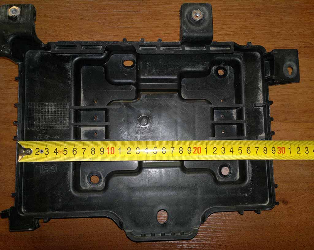

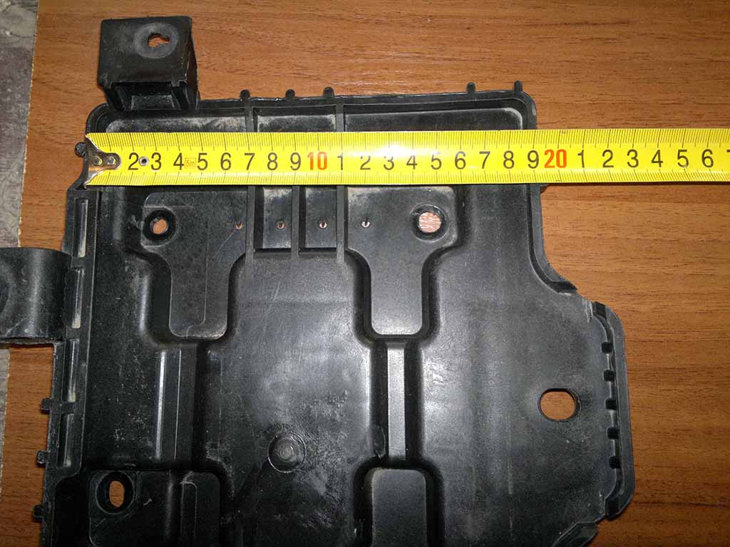

Добавлено через 20 часов 4 минуты 18 секунд:
Размеры поддона аккум бензинки
Ширина площадки под аккум
Длинна площадки под аккум

Сообщение BrEd » 18 окт 2015, 17:23
syv писал(а):Размеры поддона аккум бензинки
большущее спасибо!!!
теперь можно и аккум подбирать по размерам :D :D :D
