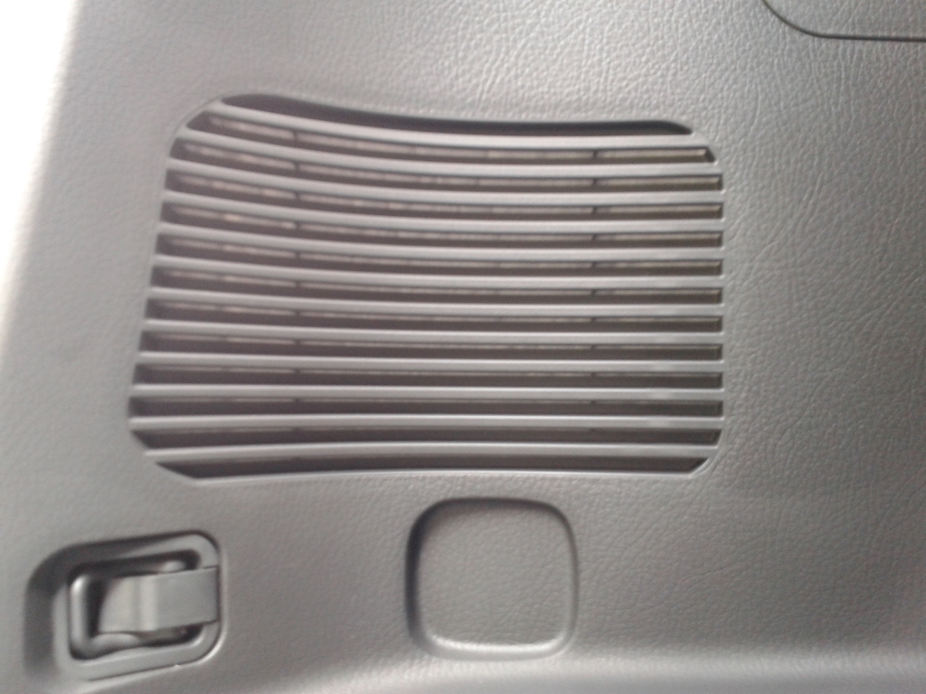

Аналогичная история, пробег у машины менее 1000 км. Ситуация в корне меняется, когда открыто окно или дверь, т.е. воздуху легче выйти из салона и пропадает эффект шприца :D
Воздух из салона должен выходить видимо через это технологическое отверстие в багажнике (см. фото)
