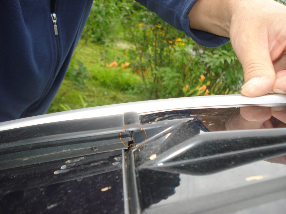

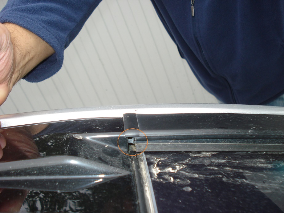

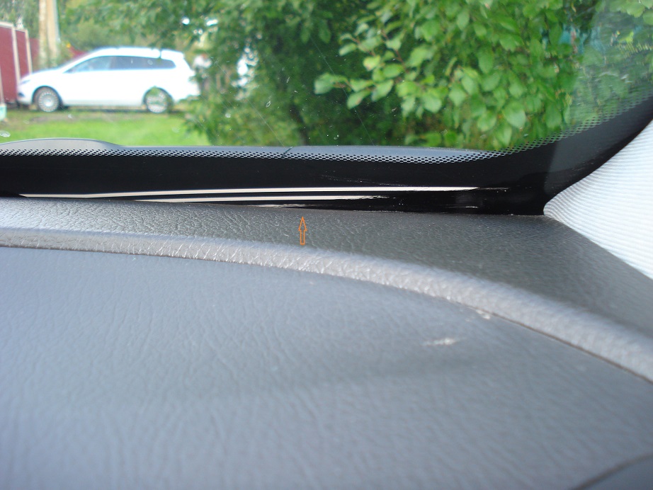

Сообщение hodol » 15 июл 2019, 13:37
8 июня 2019 в АвтоСпецЦентр Каширка 39 мной был в сдан ремонт автомобиль KIA Sorento для замены ветрового стекла.
9 июня я автомобиль забрал, не заметив недостатков выполнения ремонта, кроме одной свежей царапины на крыле автомобиля, но посчитал, что её сам смогу заполировать.
В дальнейшем, во время поездки обнаружил посторонний шум в верхней части крыши со стороны водителя, так называемый "сверчок".
При осмотре автомобиля выявил следующее:
- Шум во время езды происходит из-за неправильной стыковки молдинга ветрового стекла с молдингом крыши. В этом месте имеется пластмассовый элемент для стыка. С правой стороны он установлен нормально, под элементом стыка имеется деталь, которая придаёт жесткость конструкции. Со стороны водителя этой детали нет, молдинг ветрового стекла вибрирует от набегающих потоков воздуха и издаёт посторонний звук.
- Внутри салона с правой стороны внизу ветрового стекла в зоне покоя дворника на чёрном покрытии стекла огромные белые царапины, которые заходят под торпеду, т.е. были сделаны до установки стекла. Т.е. стекло безнадёжно испорчено, т.к. потеряло товарный вид и нагревательный элемент зоны покоя стеклоочистителя может выйти из строя из-за механического повреждения поверхности ветрового стекла.
- Со стороны салона в центре торпеды возле стыка со стеклом сделана большая царапина при выполнении работ.
- царапину на лакокрасочном покрытии левого крыла не удастся заполировать, т.к. она получилась до грунта.
Фотографии ветрового стекла и молдингов прилагаю.
Написали письмо из Каширка39. Молдинги – говно дело, приезжай, переклеим. Стекло – фигня всё это, следы от праймера, типа вообще ничего не будем делать.
Мне кажется, ребята, что это не правильно как-то так халтурно работать.
