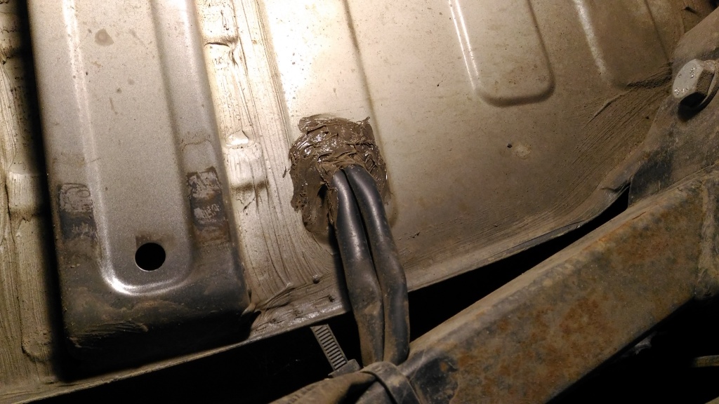

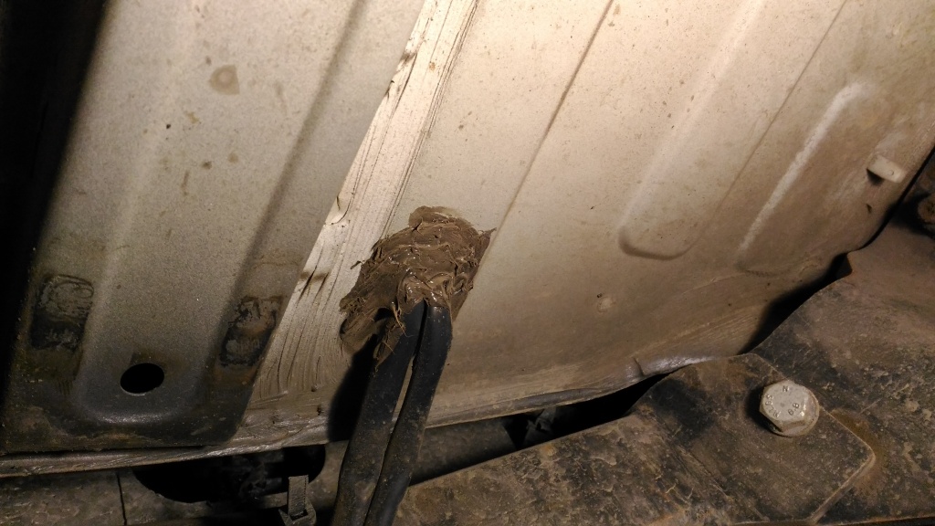

Сообщение abrams » 15 авг 2017, 19:54
Сибирский Волк писал(а):В каком месте сверлил
чуть левее запаски,ближе к заду,провода вышли под накладкой пластмасмовой,которая закрывает задний борт.короче завтра попробую сфоткать

Re: Фаркоп на Соренто 2013
Сообщение abrams » 15 авг 2017, 22:07
abrams писал(а):завтра попробую сфоткать
Давай!
пришлось запаску опустить,по ходу авто левее середины

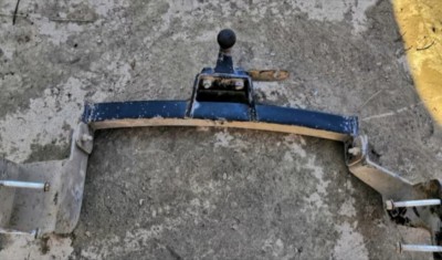

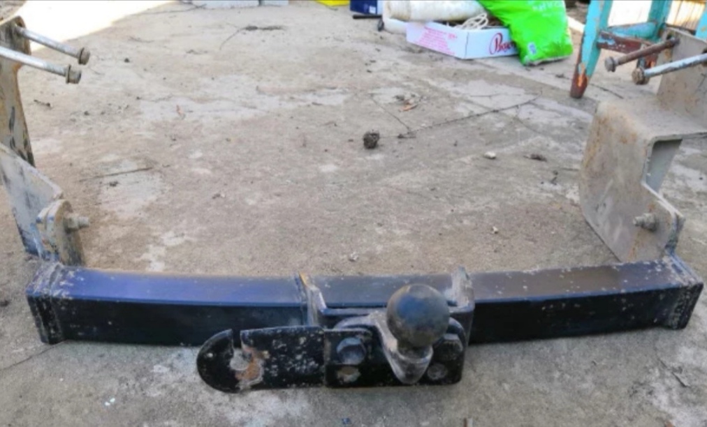

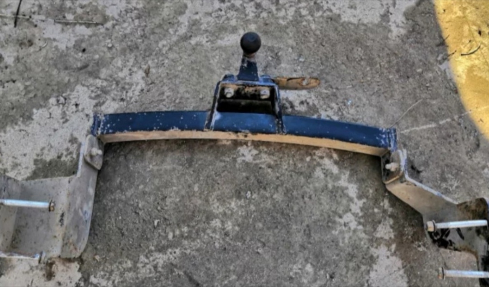

Сообщение сергей ск86 » 03 май 2019, 17:56
Встанет ли такой фаркоп на соренто 2013 года?

Re: Подойдёт ли фаркоп на соренто 2013 года
Сообщение paaltel » 03 май 2019, 21:29
Нет
Сообщение сергей ск86 » 03 май 2019, 22:24
Есть ещё варианты? Продавец утверждает, снят с машины киа соренто 2013 года... Находится просто далеко... Заказать да не то, нет желания
Сообщение paaltel » 04 май 2019, 08:19
При желании повесить можно все и куда угодно. Это какая-то самоделка очень сомнительного качества, сделанная явно не для соренто.
Хотя, если есть желание экспериментировать на безопасности, в основном окружающих...
Гайцы(по крайней мере у нас) щас очень пристально смотрят на фаркопы. С этим до первого.
Добавлено через 42 минуты 53 секунды:
Вот как выглядит Лидер такого типа.
Твой будет висеть еще ниже.
