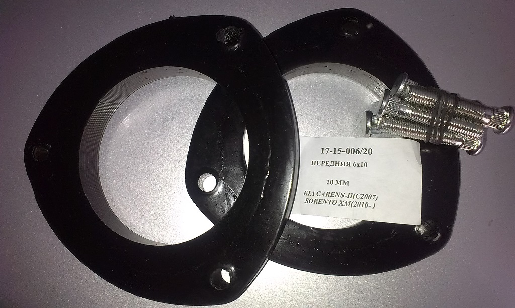

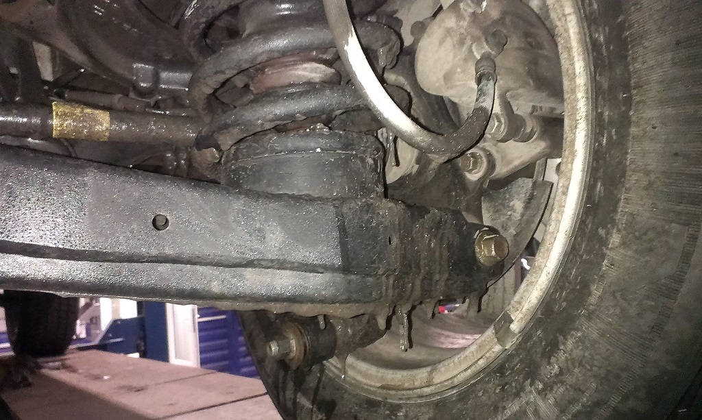

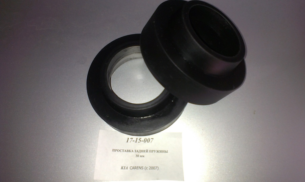

Заказал себе проставки на сайте http://www.polimer-nsk.ru/static/prices/Kia_prost/ .Пришли в Казахстан за 5 дней. Неделю назад поставил на зад и на перед. Машинка сразу заметно поднялась. По ощущениям: уменьшилась громкость от работы передней подвески, т.к. между стойкой и кузовом появилась плиуретановая прокладка-20 мм.По мелким кочкарям теперь с большей скоростью можно, не напрягает.
Расстроило то,что задние проставки нужно ставить под пружину,а не над ней.Как-то не привычно. Но встали плотно,за неделю никуда не сдвинулись, да и не сдвинутся.Перестал работать автокорректор на порожней машине, фары светят выше чем было,но встречные не моргают,значит нормально.По теплу восстановлю работу корректора. В целом-доволен. Главное достигнуто-пробои задней подвески пропали.
