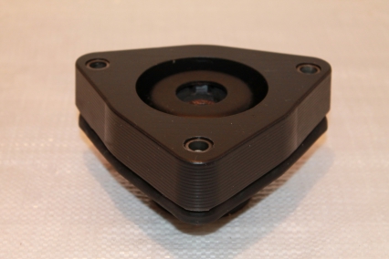

mikhail59 , я опять возвращаюсь к вопросу передних проставок .
Если проставка не может лечь всей плоскостью в силу такой вот конструкции опорника (см.фото) , то значит ли это , что три железных втулки по 20мм высотой и 40мм в диаметре , могут быть замечательной альтернативой ?

Нашел писал(а): могут быть замечательной альтернативой ?
на работу приезжал чел,вообще просто шайбы наложил. Так что как альтернатива возожно,но мое мнение,это целостность конструкции,все таки точки опоры должны быть связаны межлу собой.

abrams писал(а):Так что как альтернатива возожно,но мое мнение,это целостность конструкции,все таки точки опоры должны быть связаны межлу собой.
А у полиуретана какая связь ? Материал мягкий , да и втулки в нем не жестко сидят .

Нашел писал(а):то три железных втулки по 20мм высотой и 40мм в диаметре , могут быть замечательной альтернативой
В принципе шпильки притянуты, жёсткость обеспеченна, почему нет, явно не хуже полиуретана где втулки хлипкие, но я как бы за цельный кусок железа или алюминия, имей в виду что шпильки всё равно прийдётся покупать, они с насечкой ( 0-15-010 ) или обычные болты прихватывать сваркой.

Нашел писал(а): полиуретана какая связь
не,я против полеуретана,я в общем сказал,что связь должна быть. Так то я себе на сид ставил зад нержавецка,перед текстолит. Сейчас всем ставлю аллюминий с покрытием

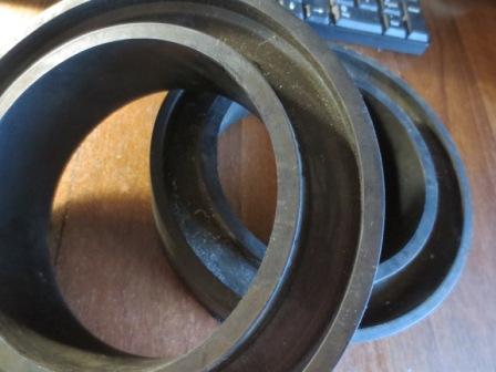

Зад поднимется у тебя только на 2 см., если алюминевая проставка ставится сверху (родная верхняя полиуретан снимается, она где то 1 см), если алюминий с нижней установкой, то нормально, скорее всего алюминий с нижней установкой.
Если будет меньше 47, можно одно кольцо транспортёрной ленты подложить на верх по диаметру родной, режется лента на фанерке-сверху планка с заточеным шурупом, на одной оси с фанеркой и врщаем потихоньку (типа циркуля), по мере прорезания шуруп подкручиваем, можно мыльным раствором смачивать.

Нашел
У тебя пружины по замерам не просевшие, можно попробовать и две резинки подложить над родной проставкой, 20 достаточно будет, старая лента насколько помню 13мм, новая мягче -10мм.

Сообщение Нашел » 13 май 2018, 01:49
mikhail59 писал(а):У тебя пружины по замерам не просевшие, можно попробовать и две резинки подложить над родной.
Лист полиуретана есть 15 мм , но дальше не пойду . Машина очень мягкая , комфортная , и ставить рычаги домиком , т.е принимать часть энергии удара на резинки и подрамник ... не охота . Хотя смотреться будет интереснее .
У меня еще проставки есть , Прадо . Они 155см , под низ как раз(наверх надо 148мм) , но 3 см лишка . Сделаю 15 мм с родной резинкой , а там посмотрим .

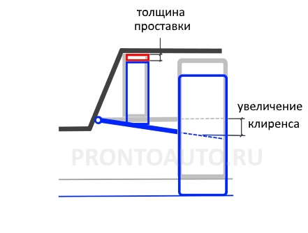

Нашел писал(а):Запросто могут и никаких чудес нет . На передних обычно не так ярко выражено , т.к стойка крепится почти к оси вращения колеса .
А вот задняя пружина стоит ближе к креплению рычага , соответственно увеличив ее высоту на 1 см , на конце рычага будет в 1.5 -3 раза больше .
да ну???? чет сзади поставил 4 см и поднялась на 4. спереди поставил 3 на 3 и поднялось.....какие 1.5-3 раза :shock: :shock: :shock: :shock: :shock:

:idea: Нашел
Конечно не обсуждается. Потому ,как применимо к Соренто, в 3 раза это полный бред. И изменение жёсткости пружины учитывать надо ещё, а то по схеме у вас не пружина ,а лом.
