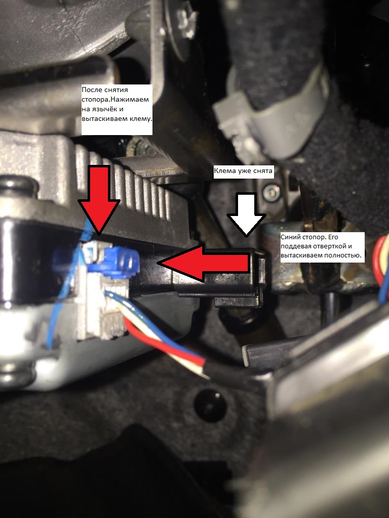

Сегодня была первая попытка. Успехом не увенчалась. Не смог отсоединить клеому от ЭБУ ЭУРа маленькую такую с синеньким стопором.(налил на ночь туда WD40,может поможет) :lol:

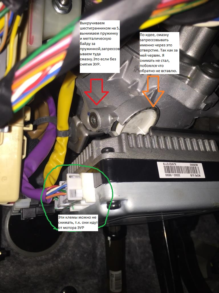

Запрессовкам смазки в отверстие с пружинкой в ЭУР не дало результата.Точнее залипание стало непостоянным. Запрессовать даже шприцем в эту дырочку мало возможно. Отсюда наверное получил почти нулевой результат.Теперь залип только на скорости до 60 км/ч. Делаю вывод о необходимости полного разбора ЭУР.Постараюсь заняться в выходные, если Погода позволит. Проблема с клемой с синим стопором решена. Не увидел язычок. Всё легко отсоединяется в итоге. :D

Поподробней опиши пож., как добраться до отверстия куда пытались задавить смазку, без разбора.

Сообщение *Алексей* » 24 окт 2018, 22:13
mikhail59
Снимаете пластиковую панель которая в ногах, будет доступ к эур. Слева увидите заглушка под шестигранник, ее откручиваете, вытаскиваете пружинку и пинцетом подцепляете металлич детальку оттуда..это самое сложное)) я брал шприц набирал смазку. На шприц плотно кусок шланга. шланг плотно приставлял к отверстию и запрессовывал смазку.. потом рулем крутил и опять запрессовывал. Смазку лучше безопасную для пластика. Не литиевую.

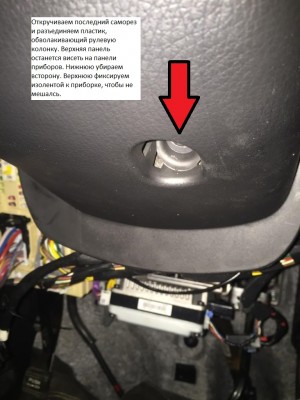

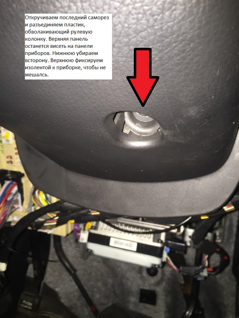

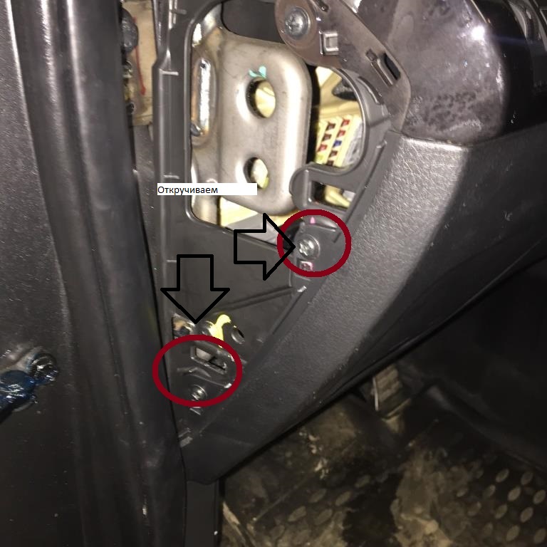

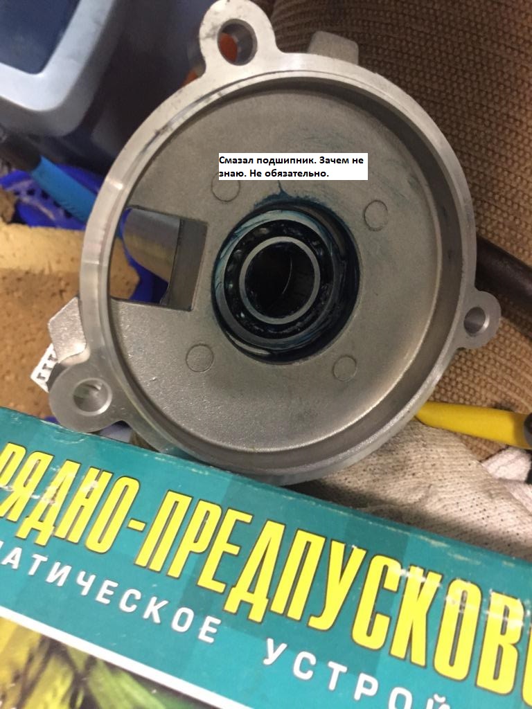

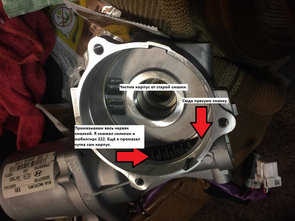

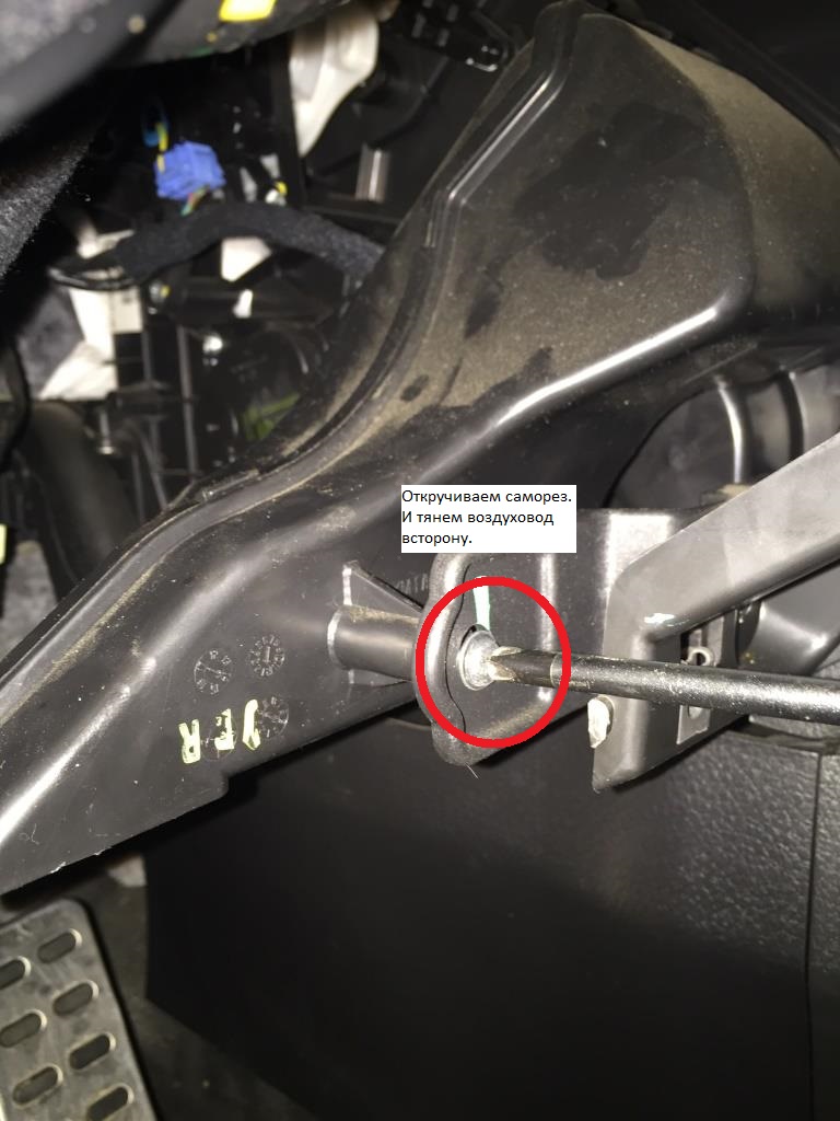

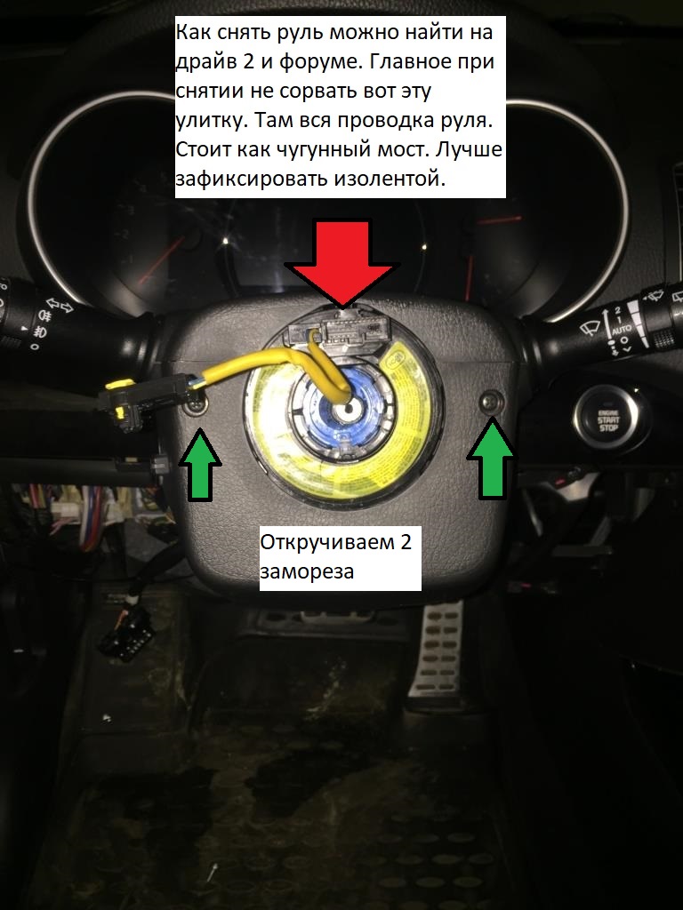

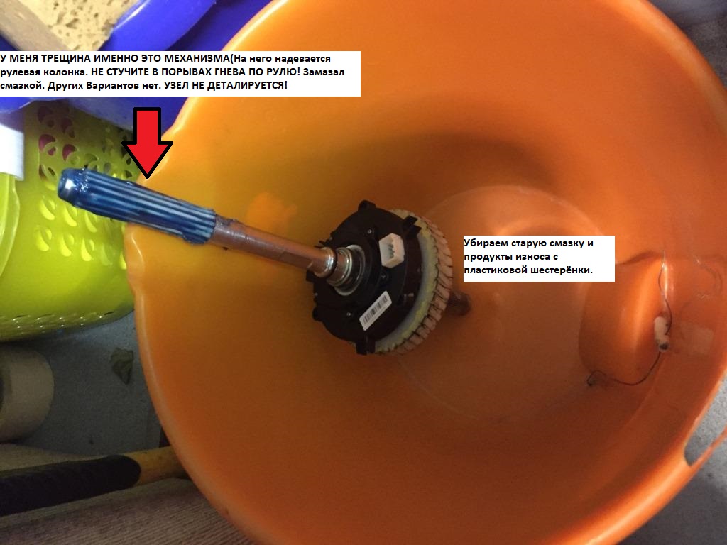

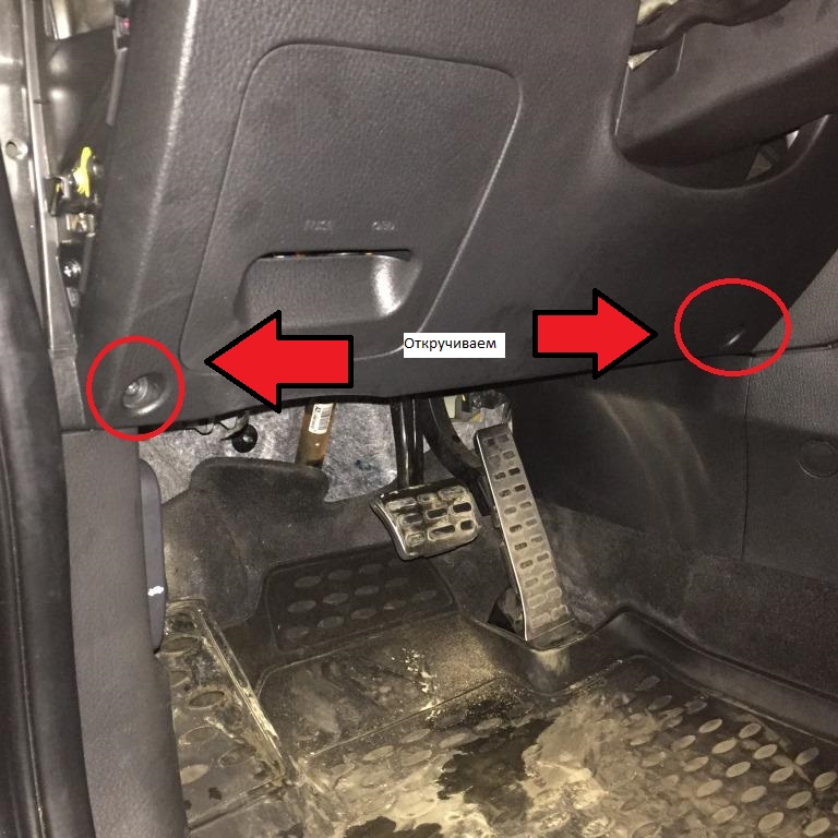

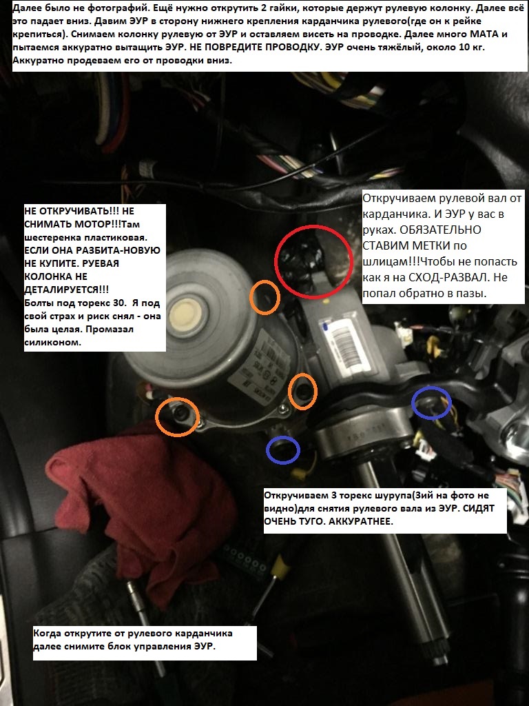

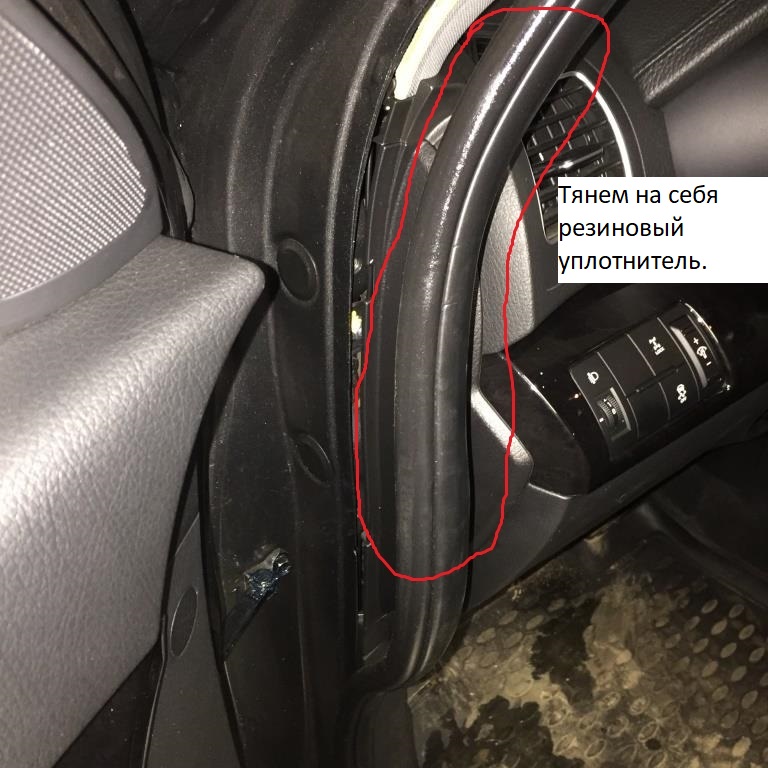

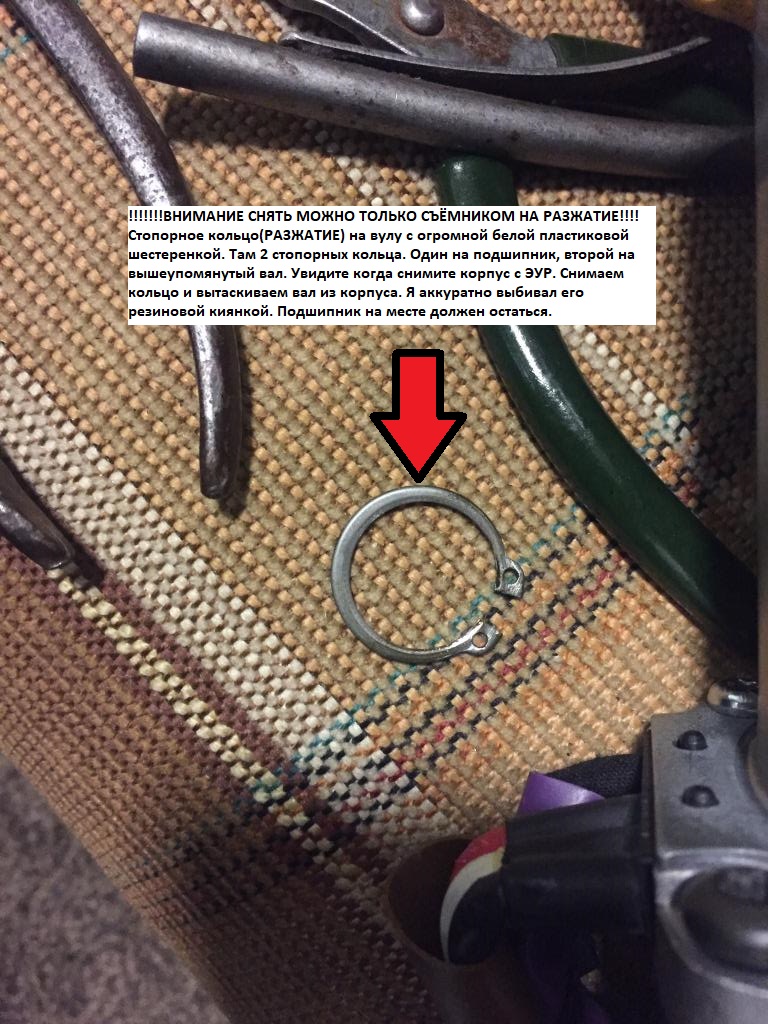

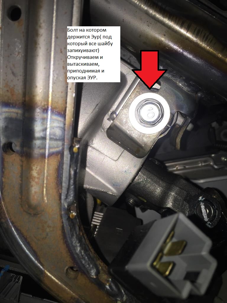

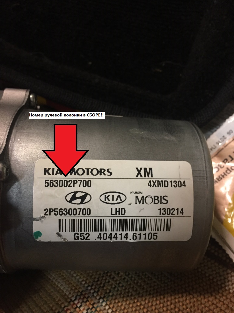

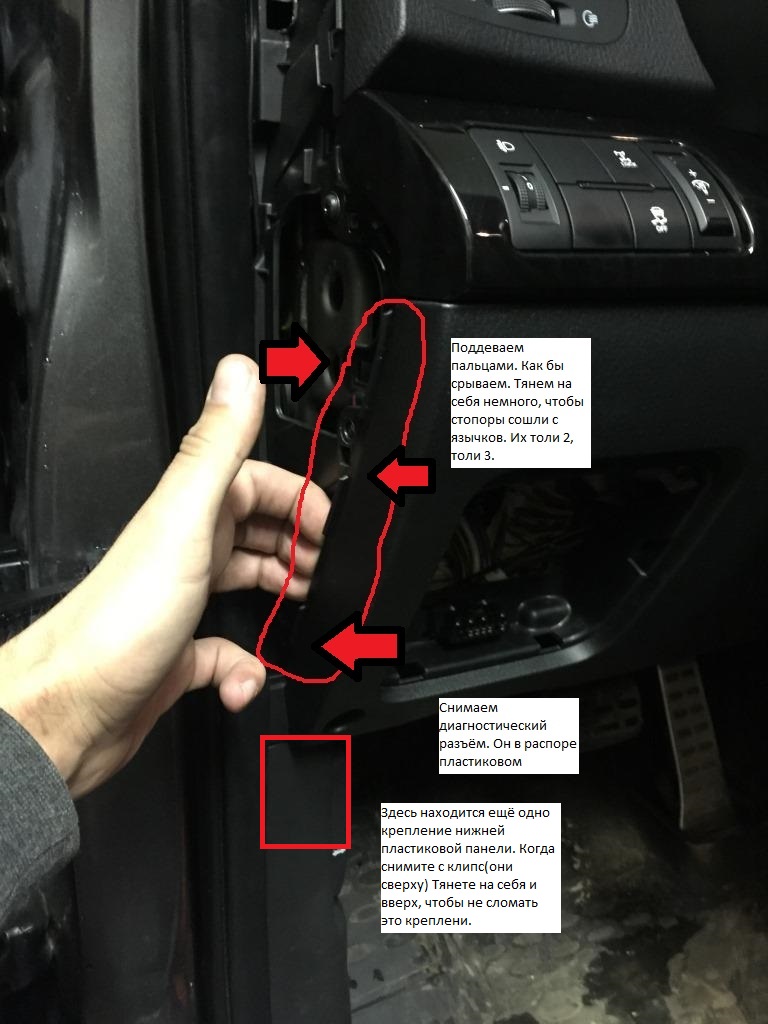

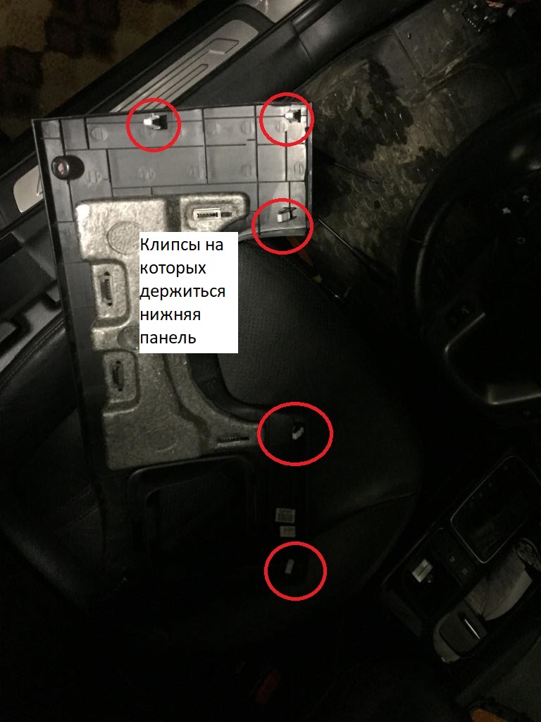

:!: :!: !!!!!ВНИМАНИЕ!!!! КРАЙНЕ НЕ РЕКОМЕНДУЮ ЛЕЗТЬ В УЗЕЛ ЭУР!!! :!: :!:
ЭУР у нас :!: не деталируется :!: Если вы решите повторить мой опыт-все работы производите на свой страх и риск :!: =@ Цена новой колонки около 60 тыр :!:
На фотографиях подробно описан разбор. Сборка происходит в обратном направлении.
После всех манипуляций, если вы не верно соединили шлицы необходимо сделать сход-развал и КАЛИБРОВКУ руля.
Добавлено через 12 минут 40 секунд:
Обязательно делаем Калибровку.
После данных процедур окончательно исчезли залипания на скоростях свыше 30 км/ч. При парковке и кручении руля на месте залипонов и стуков не наблюдаю. ЭУР начал работать адекватнее во всех 3-ёх режимах. На месте очень плавно и мягко в режиме "комфорт". Со скоростью руль заметно тяжелеет. "Ноль" ярко-выраженный. Залипание иногда присутствует на скорости до 20 км/ч, но еле ощутимое. Скорее всего из-за треснутого вала от этого я не избавлюсь. Смирюсь и буду дальше катать. 60 рублей не охота тратить. Для промазки ЭУР не обязательно производить полный разбор. Только для чистки. Если будут храбрецы, которые откроют пластиковую заглушку с надписью "20" и зальют туда смазку, отпишитесь.
Повторюсь в очередной раз. Узел не деталируется, т.е. запчастей на него нет. Продаётся только в сборе. Без запаса в кармане 60 тысяч рублей лезть туда категорически не рекомендую. Мало ли что-то треснуло так, что при разборе рассыпется на куски....

Re: Залипание руля
Сообщение mikhail59 » 26 окт 2018, 20:22
sosedov-rumb
Полости под шестигранной и пластиковой заглушками наверное сообщаются?
На фото не видно фигурной муфточки, с виду как шестерёнка, на ней была смазка и надо ли её мазать?

Re: Залипание руля
Сообщение sosedov-rumb » 26 окт 2018, 20:27
mikhail59 писал(а):Полости под шестигранной и пластиковой заглушками наверное сообщаются?
-я тоже так думаю. Чтобы
то понять, нужно снять пластиковую заглушку с надписью "20". Я не рискнул.
mikhail59 писал(а):На фото не видно фигурной муфточки, с виду как шестерёнка, на ней была смазка и надо ли её мазать?
Вы имеете в виду чёрненькая, о которой весь оптима клуб трещит по швам?
Вообще все узлы и сочленения я описал прямо на фото. Если вы о чёрной пластиковой шестеренке непонятной форме, то она между мотором ЭУР и самим ЭУР. Отсоединять мотор не рекомендую, т.к. эта шестеренка может быть в хлам разбитая и такую не купите... Попадёте на узел в сборе. Вообще разбор этого узла это огромный риск.

Re: Залипание руля
Сообщение mikhail59 » 26 окт 2018, 20:57
sosedov-rumb писал(а): о чёрной пластиковой шестеренке непонятной форме
Ну да о ней, вы же двигатель отсоединяли, я как бы хочу ограничется просто смазкой без разбора (залипаний нет), просто для информации нужна ли смазка в муфточке 56315-2K000-FFF

Re: Залипание руля
Сообщение *Алексей* » 27 окт 2018, 00:15
Я смазывал с разбором. Никакого там риска нет. Из сложностей это снятие стопорных колец. Вычистил старую смазку и нанес новую. Через отверстие под шестигранник смазка попадает куда нужно.

Re: Залипание руля
Сообщение sosedov-rumb » 27 окт 2018, 12:21
Я имел в виду риск в том,что если там разбиты пластиковые элементы-заменить из просто не получится.
