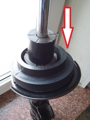

Сообщение Нашел » 26 апр 2018, 10:08
Янц Евгений писал(а):Что за ерунда!!!??? Не нужно вводить людей в заблуждение.
Это вы вводите в заблуждение , когда предлагаете вот так ставить передние проставки (фото) , а я написал для желающих самостоятельно что-то подложить под низ задней пружины(транспортную ленту т.д) , т.к это проще и никаких вложений .

Сообщение Янц Евгений » 27 апр 2018, 06:21
Нашел писал(а):Это вы вводите в заблуждение , когда предлагаете вот так ставить передние проставки (фото)
Да, поставив под передние пружины таким образом, я лишь компенсировал просадку пружин и увеличил расстояние до отбойника. Внимательные читатели увидели мое предупреждение, что так ставить можно только при замене родных стоек на КОНИ.
Нашел писал(а):а я написал для желающих самостоятельно что-то подложить под низ задней пружины(транспортную ленту т.д) , т.к это проще и никаких вложений .
Нижняя тарелка пружины задней подвески имеет коническую форму, просто физически не возможно поставить туда кусок транспортерной ленты без отверстия. Да и к чему, это если сейчас имеется масса решений.

Re: Проставки для увеличения клиренса KIA SORENTO XM/FL
Сообщение Нашел » 27 апр 2018, 13:51
Янц Евгений писал(а):Да, поставив под передние пружины таким образом, я лишь компенсировал просадку пружин и увеличил расстояние до отбойника. Внимательные читатели увидели мое предупреждение, что так ставить можно только при замене родных стоек на КОНИ.
Да хоть КОНИ , хоть родные , хоть ещё какие !.. Не ставят так проставки , т.к таким образом уменьшается рабочий ход штока на отдачу и как следствие удары по кузову при подскоках .
Масса "любых" решений с помощью "Полимера" я знаю , но меня это не устраивает .
Сообщение mikhail59 » 27 апр 2018, 20:52
Нашел писал(а):Да хоть КОНИ , хоть родные , хоть ещё какие !.. Не ставят так проставки
Ставят на многие машины, с удлинением штока (он это и имел ввиду), на родных стойках без переделки будет отбой.
Сообщение mikhail59 » 28 апр 2018, 01:09
Нашел писал(а):этото вы что-то не поняли
Наверное не один я... , на предыдущей Каптиве многие ставили проставки как Евгений и наворачивали удлинител штока, крепление стойки оставалось оригинальным, а не через проставку при которой жёсткость крепления стойки уменьшалась.
Так сложнее, но надёжней.
При установке здней проставки из капролана, она не просаживается и сход/развал не уходит, когда снимите родную, то убедитесь что и она из того же материала.
