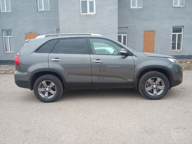

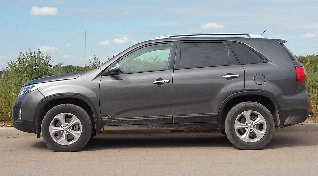

Вот фото как стояла машина после переделки, два года назад.
И сейчас.

Янц Евгений писал(а):Вот фото как стояла машина после переделки, два года назад.
Явно сел задок.За два года с конями и владпружинами?Хреновый вариант тогда получается,да и ещё и не дешёвый.

Vlad1 писал(а):Явно сел задок.За два года с конями и владпружинами?Хреновый вариант тогда получается,да и ещё и не дешёвый.
Амортизаторы не причем, садятся пружины. За два года задок сел на 1 см. Машина сейчас стоит ровно, загруженную не пробивает, зад не раскачивается, идет плотно но не жестко. Что еще нужно?
