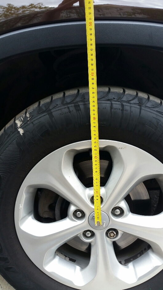

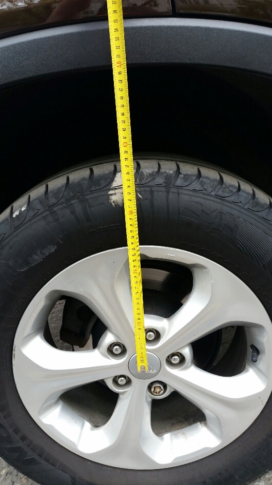

Сообщение Xran » 24 май 2017, 17:01
Фотки как обещал
Заднее колесо
Переднее колесо

Можно было и без фоток :D .
Поставь сзади обычные клаксоны(эти продашь кому-нибудь) и будет у тебя везде приблизительно 46,5-47.
А вообще круто,как ты ездишь? :ROFL:

Сообщение Xran » 24 май 2017, 17:55
Фотки,это для того чтобы люди знали и понимали разницу на моём примере))Завтра буду заказывать обычный Клаксон.Езжу норм,привык уже :D Зимой вообще сказка :good: Но отбои чуть напрягают((Вот теперь всякие мысли лезут по поводу всяких задних узлов и механизмов :shock:
