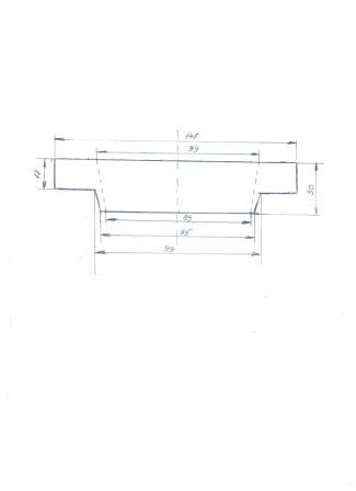

Bryton писал(а):Мне замеры делали ребята из ДЦ в Туле. Выглядит как-то так...
У меня другие размеры?
Может у дизеля и бензинки разные проставки нужны?
Мне на перед продали 17-15-011, а у них размеры 97,5х97,5х114,5, диаметр под шпилки 11мм, центральное отверстие 79,5мм.
Причем прежде чем продать продавцы примеряли проставки под капотом по шпилькам.

Re: Проставки для увеличения клиренса KIA SORENTO XM/FL
Сообщение abrams » 16 сен 2015, 09:40
Bryton писал(а):dr_slam
У меня стоят от Сида 10-
От сида подходит? У меня чертежи от сида остались. Это перед?
abrams
Сообщение abrams » 16 сен 2015, 10:56
Отлично, теперь осталось чтоб кто нибудь замерил задние проставки. Если кому нужно могу чертежи скинуть передних проставок от сида
Сообщение Bryton » 16 сен 2015, 11:19
abrams
Я где-то писал размер витка пружины наружний и внутренний. Думаю, что этого будет достаточно.
Сообщение abrams » 16 сен 2015, 11:43
Ещё нужна высота посадочного места в кузове
Сообщение ТАТАРИН 86 » 16 сен 2015, 12:00
Токаря вытачивали из капролона, неровности посадочного места в кузове компенсировал резиной толщиной 2мм, также осталась родная резинка.
