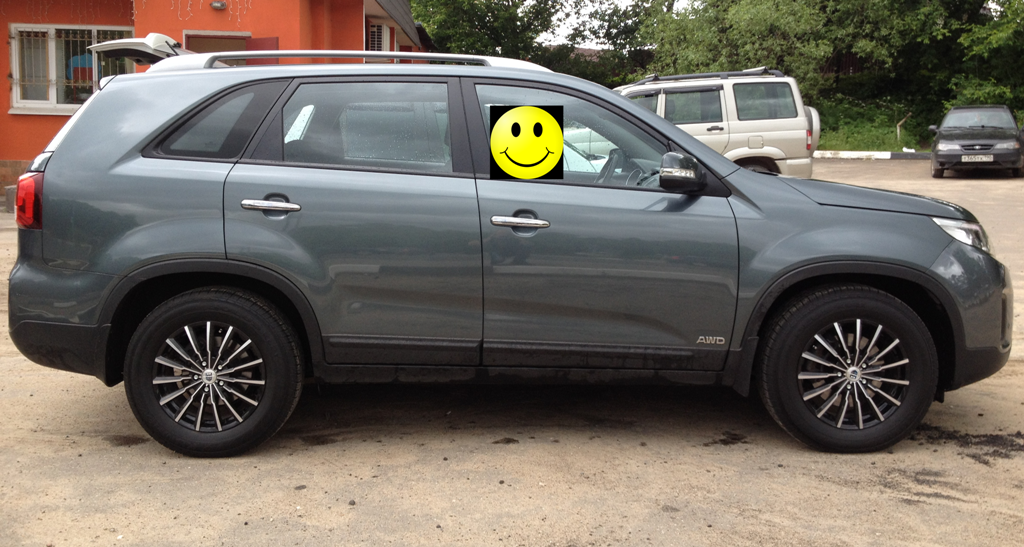

Купил сорик недавно, БУ. Пробег не большой. Диагностикой проблем по ходовой не выявлено. Хотя они амы проверяют только визуально, на предмет течи, стенда же нет)
Машина выглядит не просевшей, на фото пассажир + 30 кг в багажнике.
Лифтить не хочу пока. В выходные замерю от ЦО ступицы до края арки.

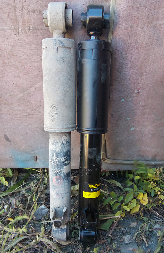

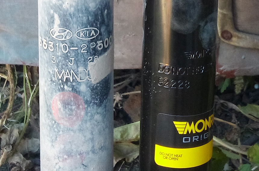

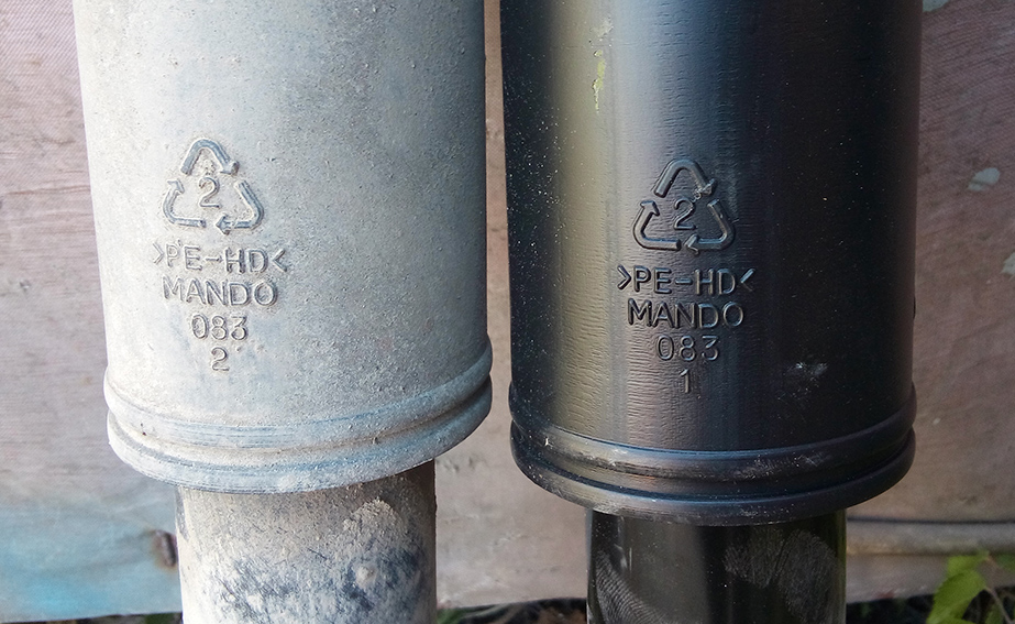

На Соренто FL задние амортизаторы пробиваются по ВИН только стоковые МАНДО. Пробил на Санту, там выдает аналог МОНРОЕ G2228. Ценник демократичный, заказал, получил, сравнил с родными, расстроился. :cry: Из различий только маркировка на трубах.
Бельгия, сделано в Корее. :o
