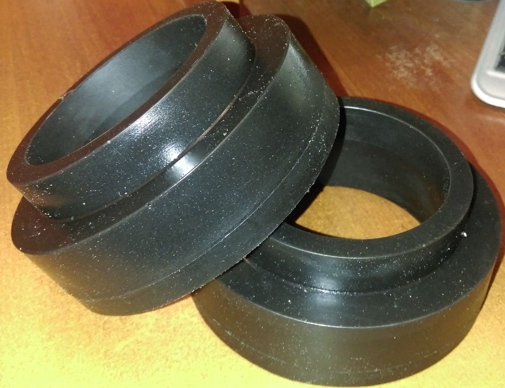

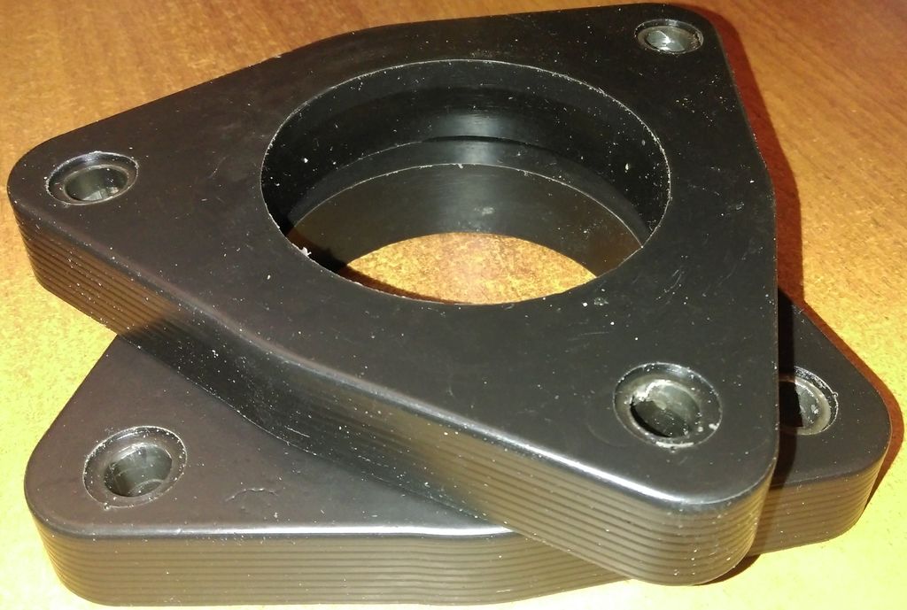

Канарис писал(а):Коллеги по парку!совсем запутался с номерами ,подскажите мне католожные номерки проставок под соррик 2013 года с завышением 20/30 И где это можно купить и заодно поставить в Москве . Заранее скажу - тему читал всю ! . Заранее все благодарен !
Себе брал прям в магазине от производства где их делают. На сайте специально проставок под Соренто ХМFL нет, пришлось приехать, продавцы померяли что подход и продали вот такие:
перед на 20 мм - 17-15-011
зад на 40 мм - 1-15-026/40
сказали что задние проставки ставяться над пружиной.
Сам пока не ставил, всё времени нет, потому пока ощущениями поделится не могу.

Re: Проставки для увеличения клиренса KIA SORENTO XM/FL
Сообщение Talik » 09 сен 2015, 17:38
я вот только одного понять не могу: зачем все берут разные проставки на перед и зад, ведь машина должна одинаково подняться и спереди и сзади, а так у вас у всех получается крен на морду, смысл? я вот хочу 40-40 или лучше 50-50 :)
Сообщение BrEd » 09 сен 2015, 17:51
Talik писал(а):я вот только одного понять не могу: зачем все берут разные проставки на перед и зад, ведь машина должна одинаково подняться и спереди и сзади, а так у вас у всех получается крен на морду, смысл? я вот хочу 40-40 или лучше 50-50
Перед больше 20 не поднять
А зад 20 мало, можно 30 или 40, вообще не заметно визуально, а на ходу если перед чуть меньше, то авто будет лучше управляться, а так как зад больше проседает при загрузке то и берут его с запасом.
Если возмешь 20 перед и зад, то назад сядут двое и будешь мордой в верх ездить :) Я взял 40 еще и потому что нужно клиренс поднять.
