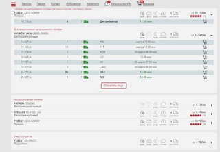

Сообщение Ramb » 17 мар 2023, 11:02
Thistlez писал(а):А как его найти неоригинальный? По ВИНу у всех выдает только 495602W600, без замен.
тебе просто в падлу искать...

Re: Промвал ек и что теперь делать
Сообщение Thistlez » 17 мар 2023, 11:27
Что у вас на картинке, у меня не грузится? Мне не впадлу, возможно я просто не умею искать. Но даже те кто должны уметь (магазины автозапчастей) ничего не нашли.
Сообщение Hotdad » 17 мар 2023, 17:57
Ramb писал(а):в падлу искать.
Картинка нечитабельная, дюжа сильно сжато.
Сообщение Ramb » 17 мар 2023, 18:28
Thistlez
Hotdad
да больше не загружает.... короче W600 не найдёшь (честно особо не пытался), но если вы правильно написали номер запчасти то у вас сорик FL, соответственно можно взять W650 или ближайший кросс, так же можно проверить совместимость в каталоге mobis
