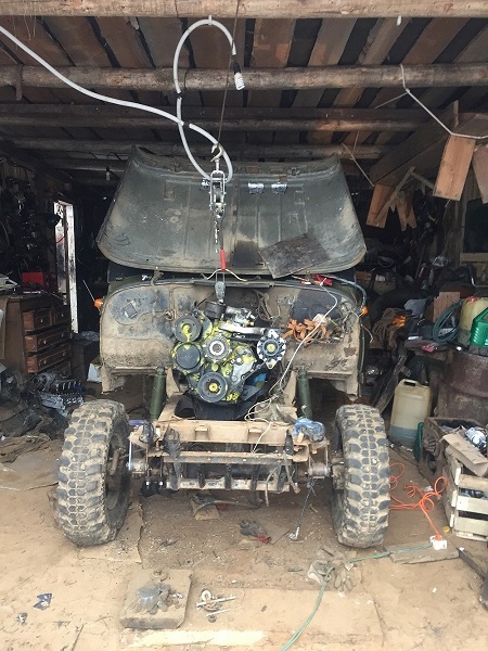

Вот немного его ) с осени чиню !

74 года он !именно 469б(тент)
