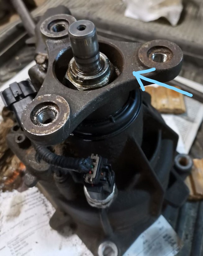

Всем привет. Кто сам перебирал муфту, скажите, с каким усилием должна проворачиваться крестовина с валом, которые идут к кардану? Гайка на 30 на валу муфты была закручена туго, открутил только ударным гайковертом. Теперь гадаю, с каким усилием закрутить. Закрутил пока так, что от руки туго проворачивается. Может надо, чтобы легко прокручивался?

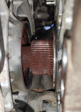

Залез на выходных в шлицевое. Офигел откручивать верхние два болта. Вернее срывать. Откручивается нормально потом. Места там вообще нету.
Ну собственно все в ржаке. Пробег 60 тысяч. Залез первый раз. Вычистил на сколько смог. И смазал. Шлицы пока целые. Надо будет летом еще раз залезать. Снимая угловой редуктор и менять сальник. Собакоеды, собаки страшные.
