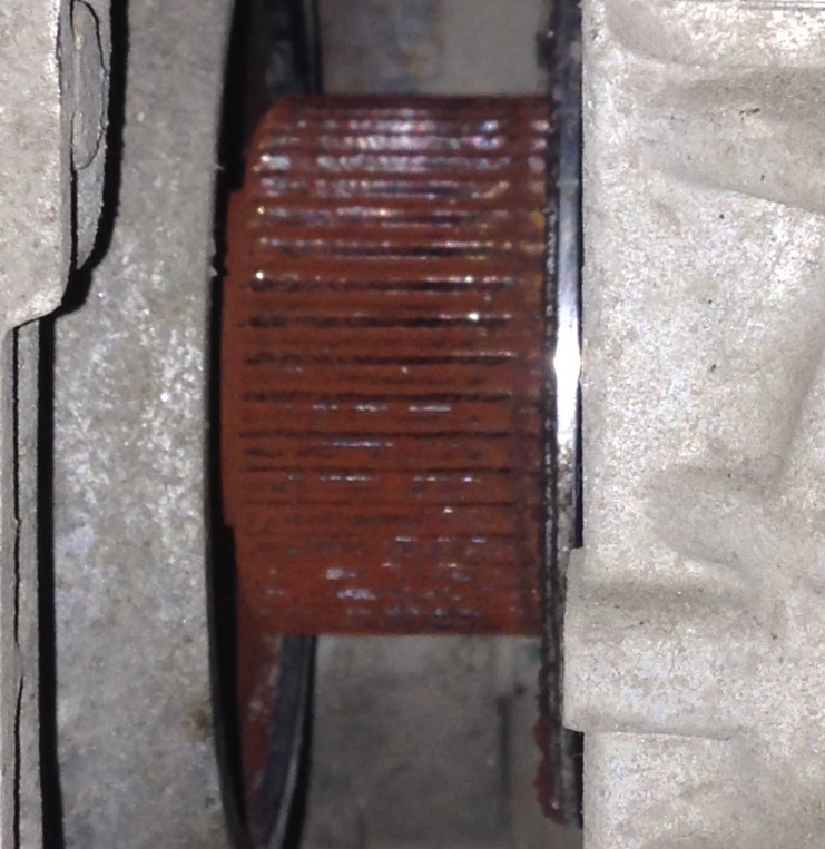

Сообщение Vlad1 » 25 дек 2018, 14:27
Пробег 69000,4 года 8 месяцев. Это состояния снятого,не чищенного,не смазанного.

Сообщение Пилот410 » 25 дек 2018, 16:12
Повезло , не забыли на заводе смазать

Сообщение Vlad1 » 25 дек 2018, 17:32
Просто не ездил по глубоким бродам и лужам - вот и всё везенье.

Сообщение mikhail59 » 25 дек 2018, 17:40
Vlad1
По фото всё отлично, так и говори, что смотрели с разборкой правого переднего привода, а по симптомам у тебя муфта не цепляет задний редуктор, про раздатку это я на всякий случай сказал.

Сообщение mikhail59 » 25 дек 2018, 18:31
Vlad1 писал(а):В месте сопряжения муфты и дифа чем мазать и сколько?
Да ни чем особо, там место не проблемное, я обычной смазкой для наружн. шрусов слегка, можно графиткой, а вот по самой муфте и количеству жижи - важно и есть отдельная тема и есть мнение что при нехватке жижи происходит срез по сварке корзины (рывки в поворотах).
